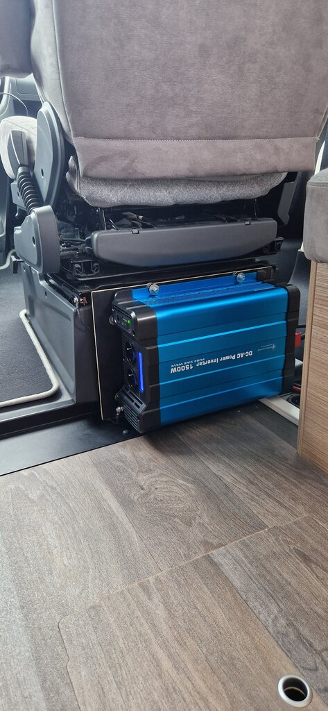

Ich hab auf Grund der Größe auch nur einen 1500W Wechselrichter unterm Sitz verbaut. Reicht mir aber vollkommen. Und mit "Zuwachs" rechne ich in meinem Alter auch nicht mehr.

Diesen hier.

Ich habe meinen Wechselrichter auch hinter dem Sitz plaziert. Es ist ein Solartronics mit 1500W reine Sinus.

Der WR ist bei mir auch unter dem Sitz verbaut - die Batterie dafür allerdings nicht. Hab allerdings das Glück, dass die Einbau-Situation bei mir relativ günstig ist, Entfernung Batterie / WR keine 40cm.
Nachteil: WR unter dem Sitz, wenn viel Leistung abgefordert wird: das Gebläse ist hörbar. Vorteil: sehr gute Belüftung unter dem Sitz. Das heißt, im Normalbetrieb ist das Teil nicht hörbar. Klar, wenn die Senseo brummt oder die Heißluft-Friteuese, dann läuft der Lüfter volle Pulle. Allerdings sind die Kaffeemaschine und die Friteuese deutlich lauter als der Lüfter, der geht dann quasi unter ;-)
