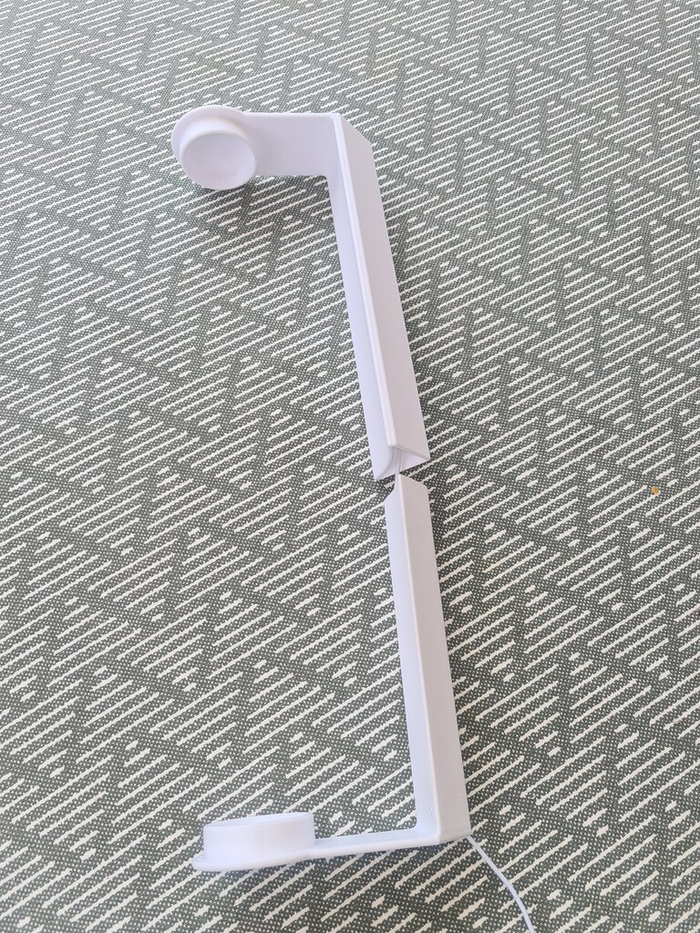

Küchenrollenhalter zum anbringen ins Eck unter ein Küchenregal, damit wenig sichtbar.
Das Innenteil wird mit einem Gummizug ins Äußere gezogen.
Befestigt mit Klettband, um einen evtl. notwendigen Gummizugwechsel zu vereinfachen.

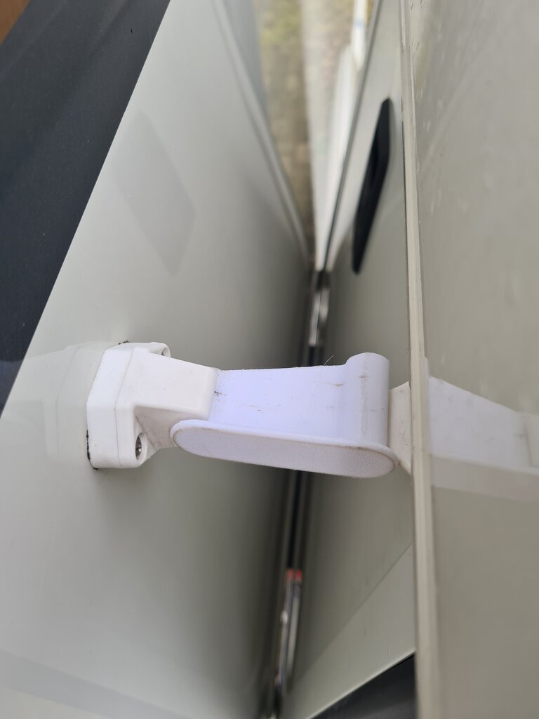

z.B.:
Halter für die Gasklappe.
Mich hat genervt, daß beim Schließen und Öffnen dieser vorhandenen Halter starke Kräfte auf die Tür bzw. Wand einwirken, wie sie z.B. bei unserer Gaskastenklappe verbaut ist.
Mein Halter wird einfach in die beiden Haltereile eingeschoben. Hält ohne Krafteinwirkung.

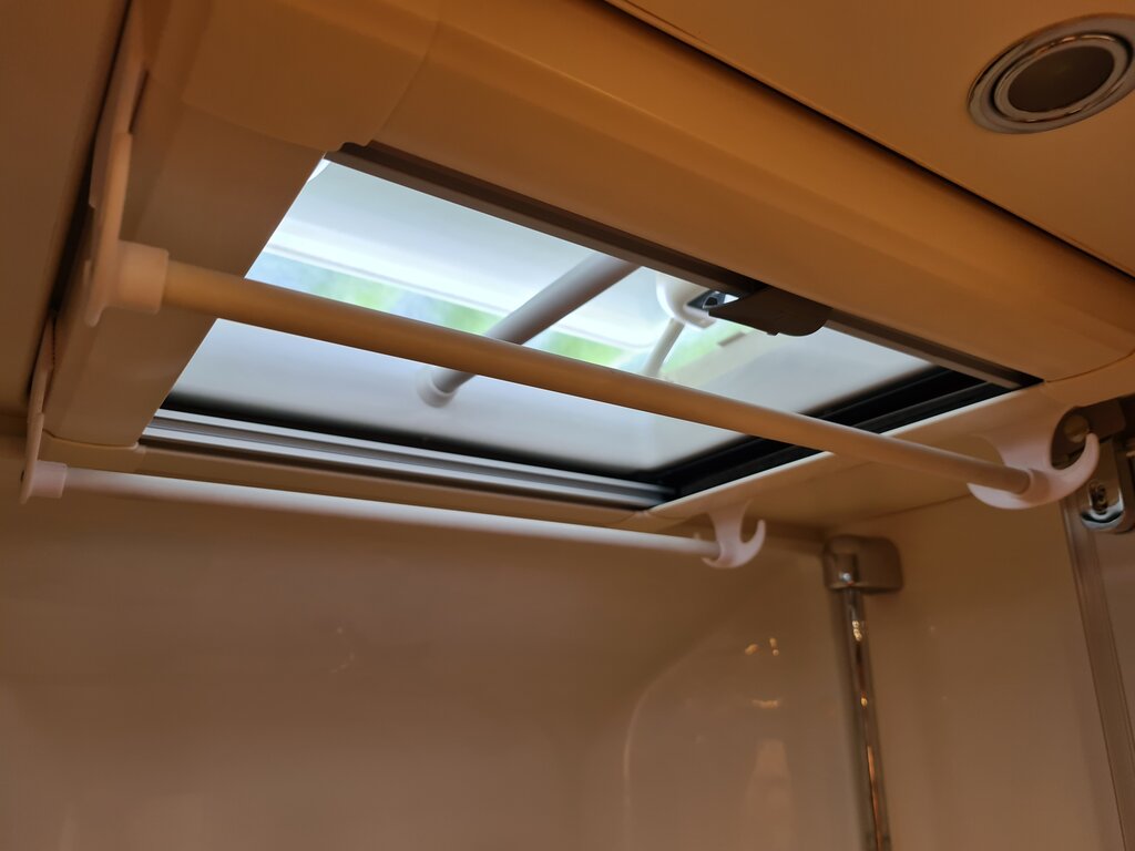

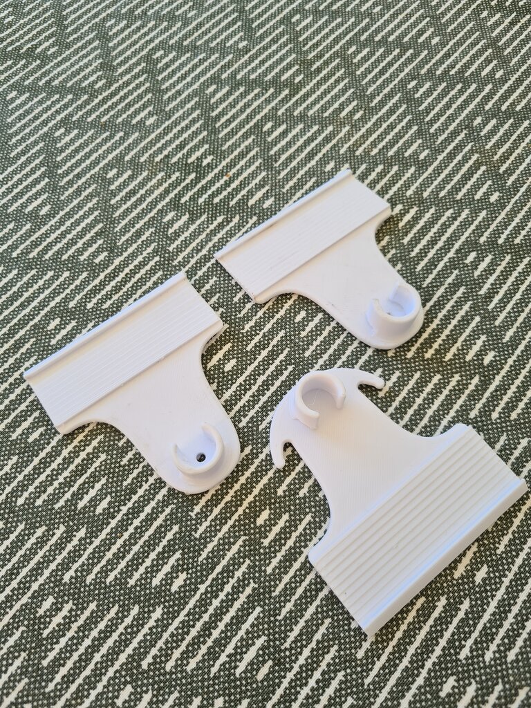

Und für Carthago Besitzer mit separater Dusche:
Handtuschstangenhalter für die Dachluke:

FEHLER!
Ich habe festgestellt, daß sich bei meinem Küchenrollenhalter ein Fehler eingeschlichen hat.
Bei den letzten Änderungen hat sich ein Punkt verschoben, so daß der Winkel jetzt keine 90° mehr hat, sondern ca. 95°.
Also, wer sich runtergeladen hat, bitte noch nicht drucken.
Ich stell demnächst eine neue Version rein und Teil das dann auch hier mit.

Die neue überarbeitete Version des Küchenrollenhalters ist jetzt eingestellt.
Bei der neuen Variante habe ich folgende Änderungen vorgenommen:
- An dem Außenteil sind 2 zusätzliche Ohren angedockt. Sie dienen dazu die Befestigungsfläche zum Kleben o. Kletten zu vergrößern. Außerdem können diese auch zum anschrauben genutzt werden.
- Im Ausland habe ich festgestellt, daß es teilw. Küchenrollen gibt mit deutlich geringerem Durchmesser der Pappröhre. Deshalb sind diese jetzt bei 32mm anstatt vorher 40mm.
Mit den aufsteckbaren Distanzringen kann er auf 38mm erhöht werden.

Ich hätte folgende 3-D Drucke zu verschenken:
Das sind 2Halter für eine Handtuchstange für Carthago ohne Haken und einer mit einer ersten Variante mit (kleinem) Haken.

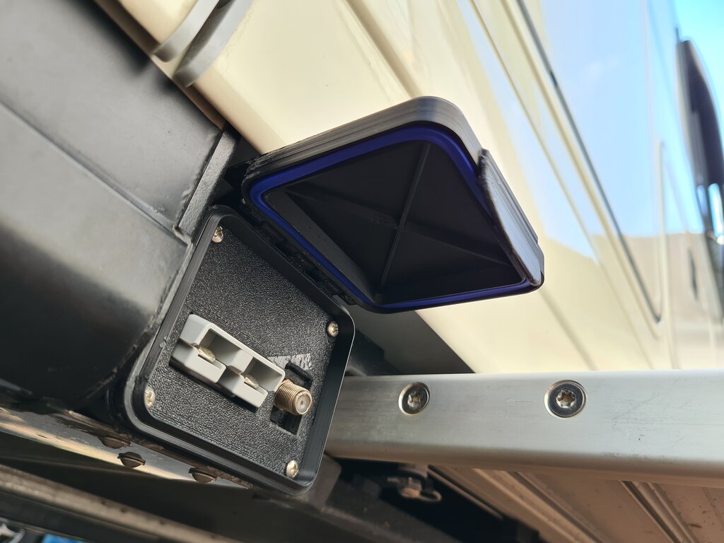

Meine Box zum Anschluss des Mobilen Solarmaduls mit Anderson-Stecker u. der Sat Schüssel.

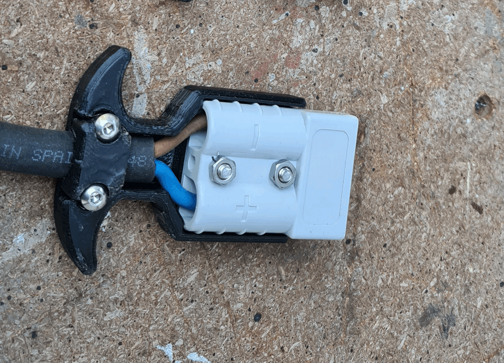

Eine Halterung für den Anderson-Stecker am Solarkabel, mit Zugentlastung

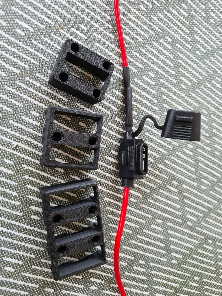

Halterungen für fliegende KFZ Sicherungen

Die linken 3 Halterungen für Anderson-Stecker habe ich zu verschenken:
Bei dem weißen und dem daneben waren die Griffe etwas breiter, bei dem 3. musste ich etwas nachfräsen.
Passen aber alle.
Von den Halterungen für die fliegenden Sicherungen habe ich die 1er und 3er Variante zu verschenken.

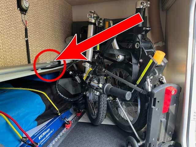

Bei mir sind im letzten Urlaub die Halter im Stauraum von der Markisenkurbel abgebrochen. Eine ideale Aufgabe für meinen 3D Drucker, gedruckt in ABS:

Don2069 hat geschrieben: Mi 9. Okt 2024, 09:33Bei mir sind im letzten Urlaub die Halter im Stauraum von der Markisenkurbel abgebrochen. Eine ideale Aufgabe für meinen 3D Drucker,
Wäre schön wenn du die stl Datei reinstellen würdest, würde ich gerne drucken.
Danke
