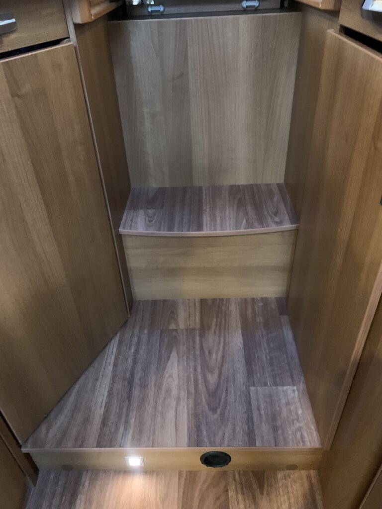

Das sind die beiden Stufen zwischen den Einzelbetten in meinem Knaus.
Das horizontale Brett der untere Stufe geht in dem linken Stauraum weiter, Zugänglichkeit zu dem Hohlraum wäre nur möglich, wenn man eine neue Öffnung in den Boden schneidet.
Das habe ich nicht vor, zumal auch in diesem Hohlraum Leitungen für Warm- und Kaltwasser laufen, ein Rohr der Warmluftverteilung und auch noch ein paar Stromkabel verlegt sind.
Interessant finde ich die obere Stufe, denn dieses Brett ist erkennbar in die Breite zwischen den Bettkästen eingepasst und stellt sicher einen schönen Stauraum zur Verfügung.
Aber leider war mein Versucht, dieses Brett anheben zu können in dem man insgesamt 5 Holzschrauben löst, die erkennbar auch in das horizontale Brett verscharubt sind, vergeblich.
Und eine kleine Sanitärkamera, mit der ich von unten in den Hohlraum reinschauen könnte, habe ich nicht.
Ob der mir weiterhelfen würde, bliebe auch noch abzuwarten.

Wie sieht das von hinten in der Heckgarage aus ? Alles zu ?
Kannst du irgendwo eine Möbelplatte, Laminatplatte oder anderes mit ähnlichem Dekor bekommen ?

Thomas04 hat geschrieben: Mo 3. Apr 2023, 18:49
Dann hilft nur Gewalt mit einer kleinen flachen Brechstange unter die Kante des senkrechten Teils der Stufe !

walter7149 hat geschrieben: Mo 3. Apr 2023, 19:44
Hallo Walter,
das mit der Heckgarage habe ich mir auch schon überlegt.
Die Heckgarage hat Richtung der Stufen zwei eingelassene Ablagen.
Man könnte hier natürlich eine große runde Öffnung einschneiden und dann schauen, wie es im Inneren der Stufe aussieht.
Diese Öfffnung könnte man dann leicht wieder schließen, z.B. über ein Riffelblech, das über den Kreisausschnitt gelegt und mit ihm befestigt wird.
Aber bevor ich diese Großbaustelle eröffne, müsste ich erst noch klären, wie ich minimalinvasiv einen möglichst großen Kreisausschnitt hinkriege, durch den man dann z.B. auch in dem Hohlraum der Stufe iregedwelche Arbeiten ausführen kann.

walter7149 hat geschrieben: Mo 3. Apr 2023, 19:46
Nix da, Gewalt scheidet aus, macht nur was kaputt und man sieht erst hinterher, was alles kaputt ging.
Aber dann ist es zu spät.... crying

Thomas04 hat geschrieben: Mo 3. Apr 2023, 19:54
Es gibt einzelne Lochkreissägendurchmesser für Elektroverteilerdosen oder Plastikabflußrohre.
Dann gibt es für das runde Loch in der Möbelplatte auch passende Deckel zur Verteilerdose oder für das Abflußrohr.
Kann ich morgen mal nachschauen welche Durchmesser ich verwendet habe.

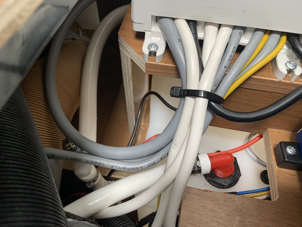

Heute habe ich in meinem Knaus einen Wasserfilter von WM installiert.
Zuerst hatte ich die Idee, den Filter in der Sitzbank zu installieren.
Der Platz gefiel mir aber dann wegen der Wärme ( Truma Heizung ) und der Nähe zu verschiedenen E-Installationen doch nicht.
So blieb nur noch die Option, den Filter hinter der Serviceklappe im Servicefach zu installieren, wo sich der Zugang zum Trinkwassertank etc. befindet.
Insgesamt mussten 2 zusätzliche Löcher in die Wände gebohrt werden, um die beiden Leitungen an den Wasserfilter ohne Knicke führen zu können.
Ich bin sehr zufrieden mit dem Ergebnis.
Ich komme trotz des Filter an alle Installtionen in diesem Servicefach dran und auch ein Filterwechsel ist so möglich. Und wenn einmal etwas wasser daneben geht, kein Problem, denn hier gibt es serienmäßig einen Ablauf.
Über das rote Winkelstück kommt das Wasser aus dem Tank, links davon sieht man die Leitung, die vom Filter zum Rückschlagventil führt

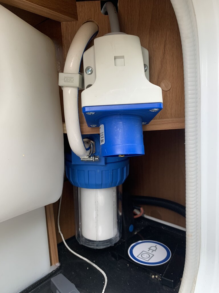

Hinter dem Filter verbirgt sich die Boilerentleerung. Die Klappe für das Anschlußkabel lässt sich trotz Filter gut öffnen und an den Stecker anschließen
