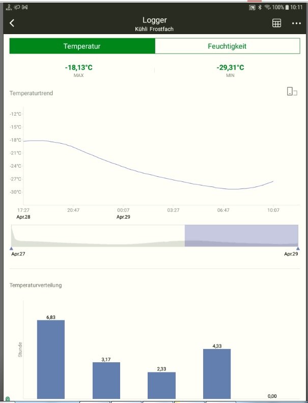

Tagsüber hat das Womo im Innenraum derzeit bis 38-40°C, Draußen 24°C wobei die Sonne direkt auf die Wand der Lüftungsgitter knallt, und diese recht stark aufheizt.
Nachts Innen Absenkung bis auf 18°C, Außen bis 9°C.
Aber die Frostwerte von bis zu knapp -30°C sind auch neu für mich, da ich den bisher noch nie auf 12V habe so lange laufen lassen, weil eben keine Regelung, dadurch Dauerlauf.

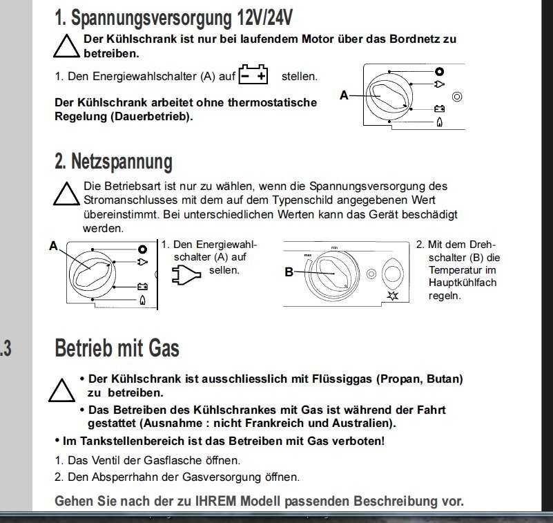

Alos der Elektrolux ist ja eigentlich ein Dometic zumindest sagt mir das die Bedienungsanleitung, was mich jetzt echt wundert des es so drinsteht, bei mein RM7551 steht das nicht drin und er regelt auch definitiv.
Man lernt nie aus. ;-)

Doraemon hat geschrieben: Mi 30. Apr 2025, 18:01
Christian,
Du hast mich missverstanden, ich weiß das die "neueren" auch auf 12V Regeln.
Mir gings in dem Beitrag nur um die unerwartete Kühlleistung auf der immer(oft) geschmähten 12V Einstellung, klar ist jetzt nicht im Normalbetrieb,
aber bis -30°C, :roll:
hätte ich dem Ding nie und nimmer zugetraut.
Und das geht halt nur ohne Regelung, weil sonst ja viel eher Abgeschaltet.
Ps. bei dem alten Elektrolux beträgt der Leistungsunterschied zu 230V auch gerade mal 5W laut Papierform
