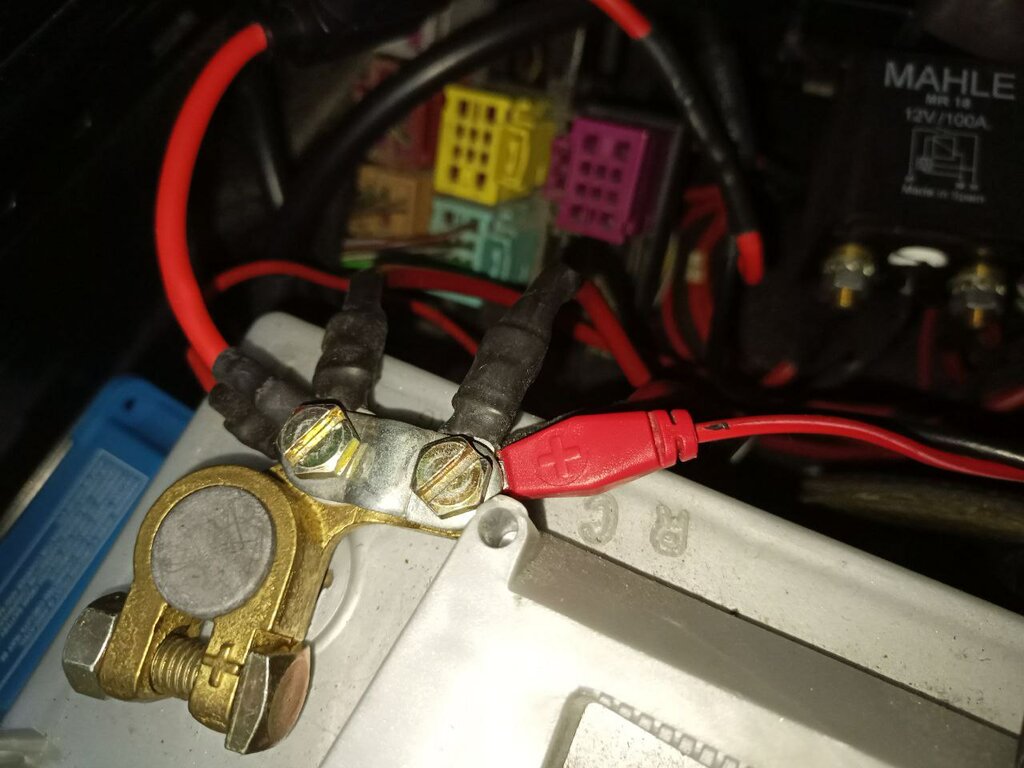

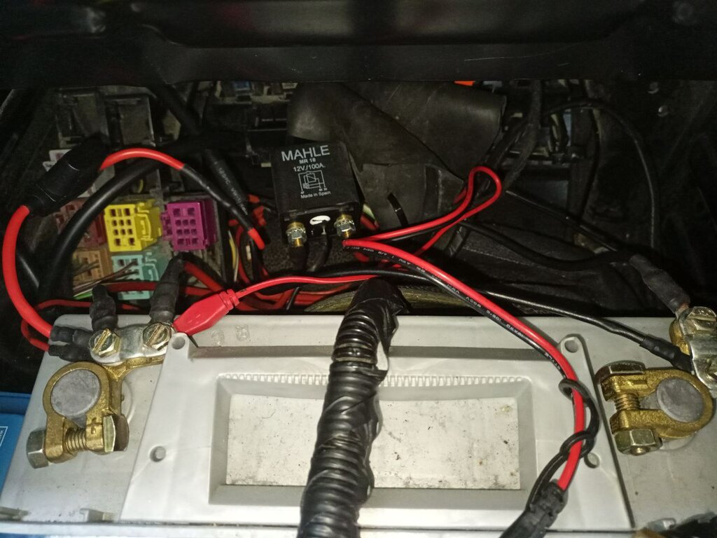

Du hast ja jetzt noch die Blei drinn. Hat deien Supervolt auch sogennate Kegelpole oder ist der Polkopf flach mit einer Bohrung. Kegelpole sind das, wo an der Bleibatterie deine Kabel angeschlossen sind.
Dann stell auch bitte ein Foto rein von der Blei. Wo man die Verkabelung sieht. Oft muß da was verbesseren.

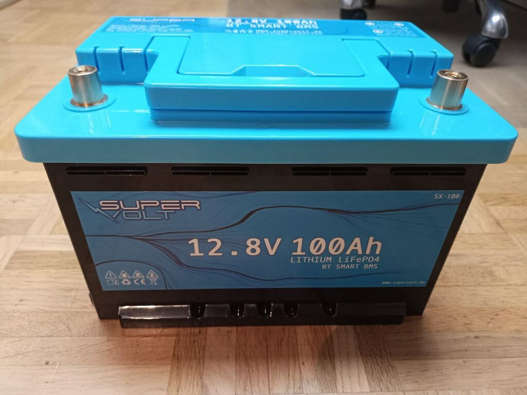

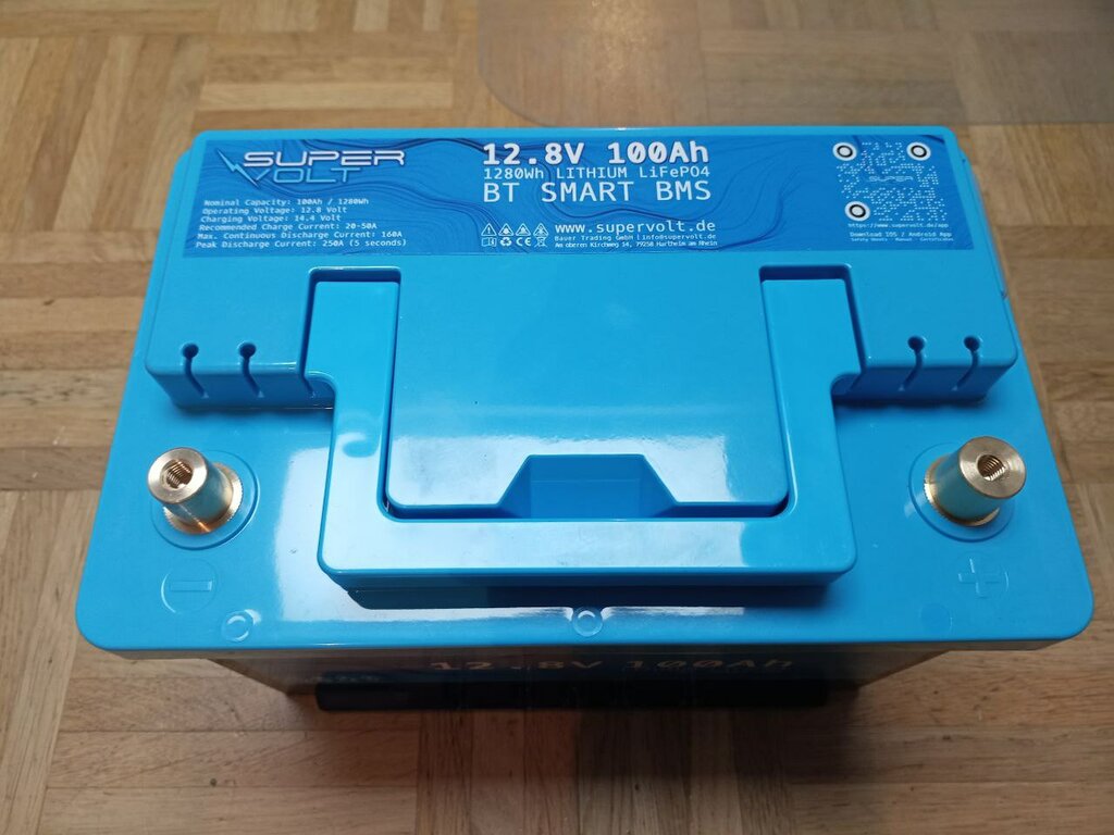

Also zur Situation hier:
Alte Bosch ist noch drin im Camper, die andere neue Super Volt steht hier in der Wohnung auf dem Boden
und sieht so aus:
Die Situation im Camper würde ich morgen mal versuchen zu fotografieren, ist halt alles bissl eingebaut unter dem Sitz.
Frage zum Stand der Batterie - soll ich die etwa richtig leer machen, damit die Frage nach B geklärt werden kann? Ich dachte immer, das ist nicht gut für eine Batterie?

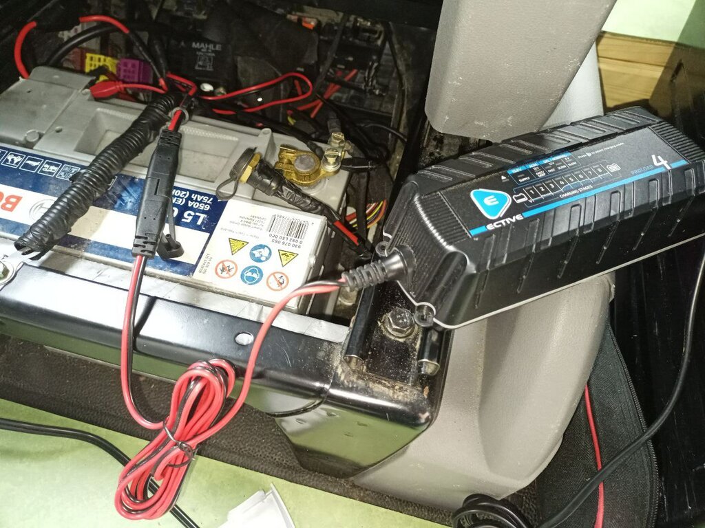

Und du hast den Accu aber vermutlich mit den Batteriekrallen angeschlossen.
Yep, beim laden der SuperVolt hab ich die verwendet.

Ja und Fotos von den Polanschlüssen wäre hilfreich.

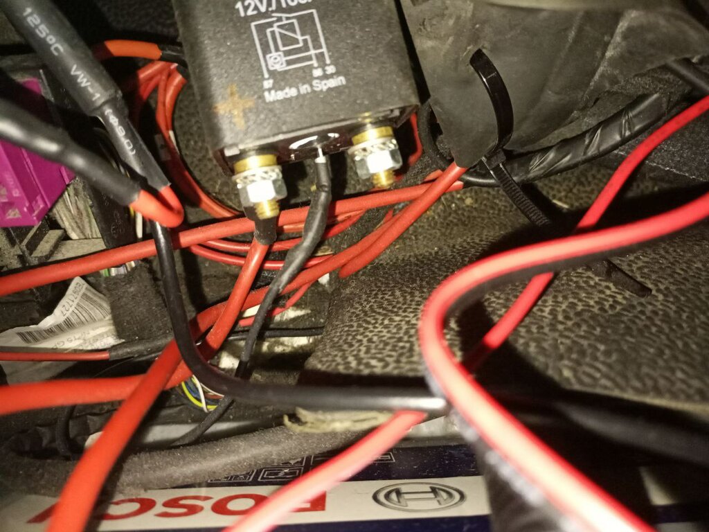

Trennrelais. Hab das doch richtig im Kopp gehabt. Ich gehe davon aus, nachdem das von der Werkstatt kommt, das dieser Zweig korrekt arbeitet.

Wenn der Sitz weg ist. Dann bitte Sofort den Einabu fotgraphiern an der Bleibatterie.
Der Sitz wird erst eingebaut wenn alles korrekt läuft. Wärst nicht der erste der den Ausbau 2 mal macht.

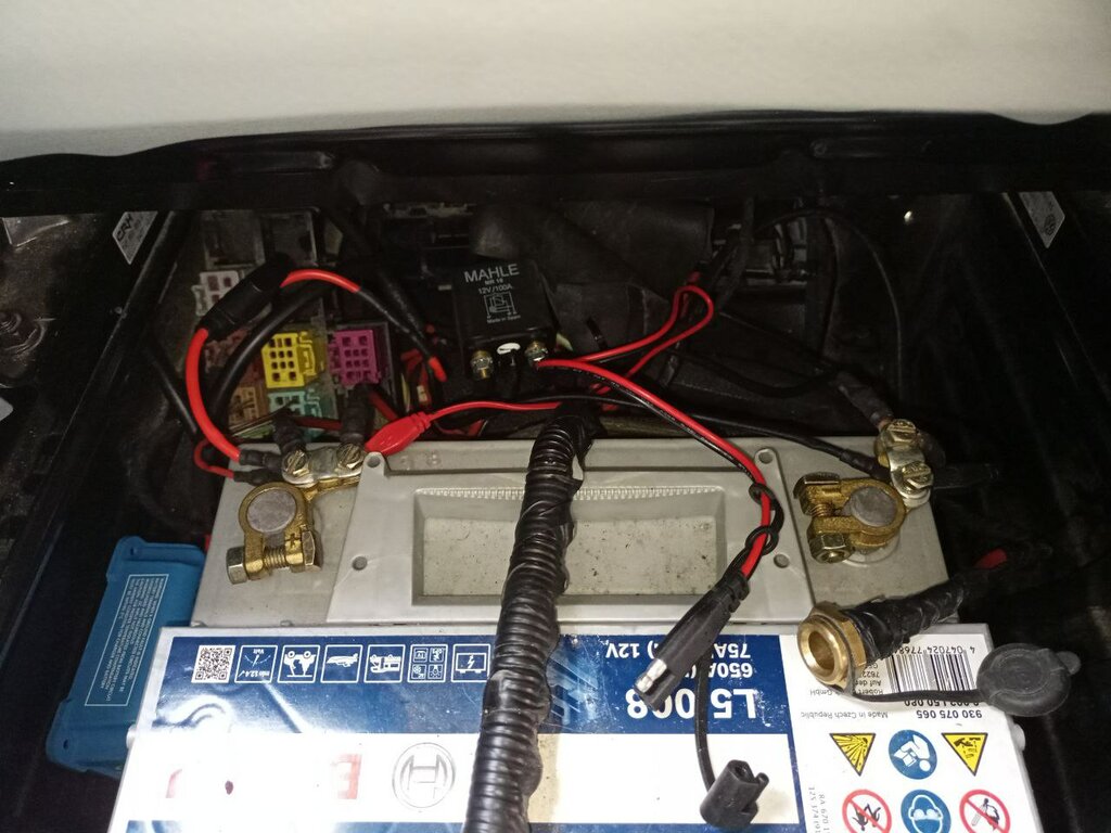

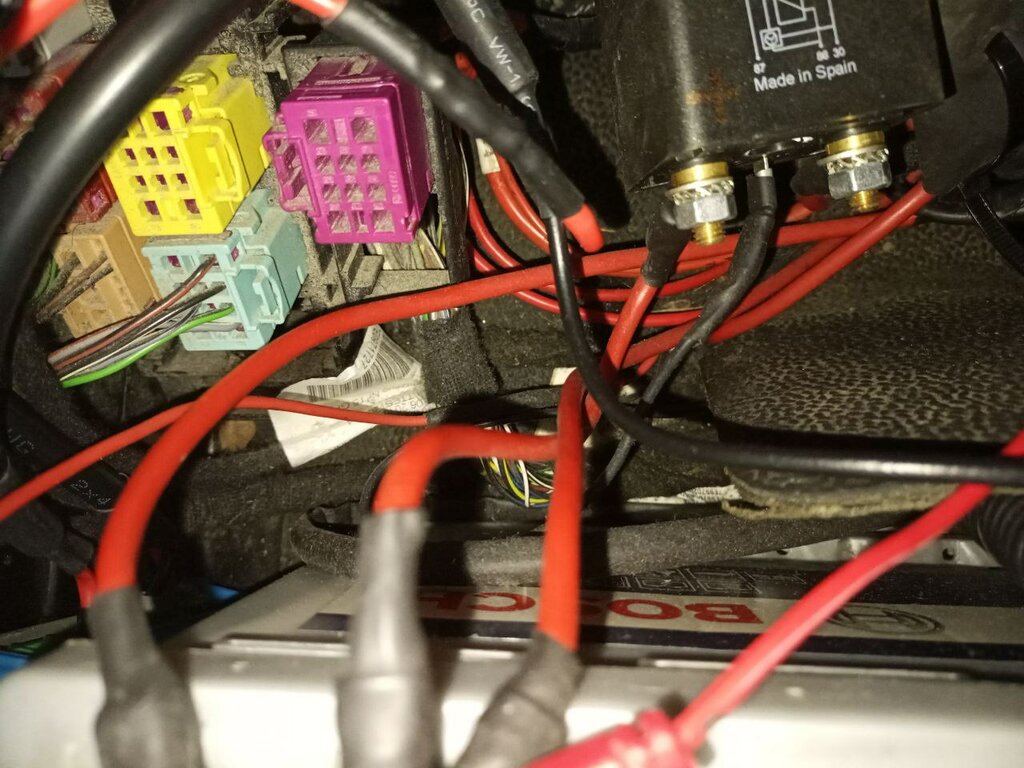

Lieber Franz - nun mal Eins nach dem Anderen :grin:
Der Bus (Möbel) wurde von uns selbst ausgebaut.

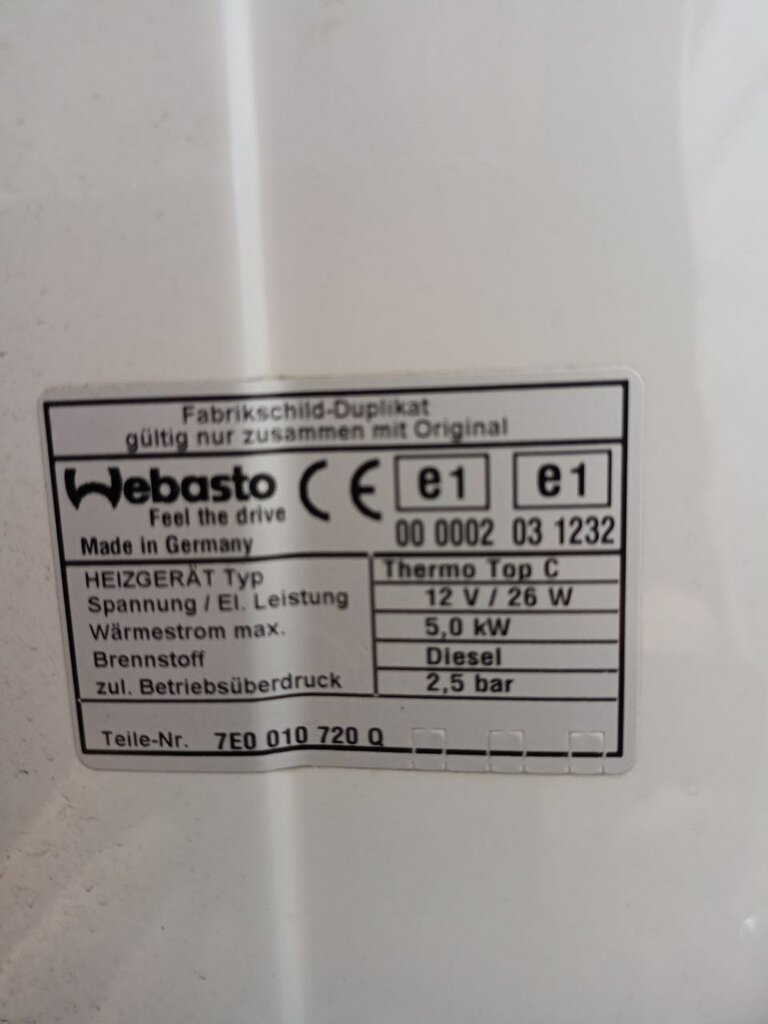

Die Standheizung ist eine Webasto, wurde vor dem Kauf des Campers vom Verkäufer eingebaut.
Die Versorgungsbatterie mit Trennrelais wurde von einer Werkstatt nachgerüstet und ich gehe davon aus, dass das fachgerecht gemacht wurde - auch das Umklemmen der Lüftung bei Standheizungsbetrieb ohne Zündung auf die Servicebatterie war noch mal extra Aufwand.

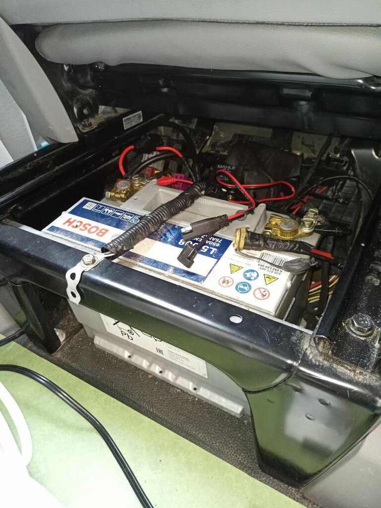

Ich hab jetzt mal Fotos versucht - was für ein Kabelsalat. Bitte sieh es mir nach :-$
Du siehst auch zwei Anschlüsse auf der Batterie liegen - das ist einmal 12 V Anschluss für die Kühlbox - (eine Mobicool MCF40 Kompressor-Kühlbox, 12/24/230V, 38L), https://www.cyberport.de/?DEEP=GWLZ-346 ... c33596fdb5
wenn kein Landstrom und das andere der Stecker fürs LG, was fest angeschlossen ist.
Normalerweise liegt das Trennrelais gut verpackt unter dem schwarzen Gummi - ist nur fürs Foto so offen.
Ach der SR - den sieht man nur ein bisschen auf Foto Nr.5!!! Der liegt links neben der Versorgungsbatterie!

stocki333 hat geschrieben: So 20. Okt 2024, 22:27
Da hast geschrieben, der Victron hängt neben deinen Kopf. Ist das Teil eigentlich schon verkabelt mit dem Bleiklotz.
Wenn wir im Camper schlafen, ziehen wir eine Platte vor neben den Möbelaufbau. Dann liegt man mit dem Kopf hinter dem Fahrer/Beifahrersitz. Also ziemlich nah an der Batterie.
Ja, der SR ist verkabelt mit der jetzigen Versorgungsbatterie mit Kabelösen. Ich muss dann zum Laden einfach nur das Solarmodul an die Steckverbindung am anderen Ende anschließen.

Beitrag von stocki333 »
Hallo Jule
Deine Infos helfen mal weiter. Auch die Fotos. Gut gemacht.Und für alle Mitleser. wir haben auch einen Telephonkontakt. Werden aber das Prozedere über das Forum fortführen.
Jetzt fehlt mir eigentlich noch das Foto von der Starterbatterie bzw ob sich dort eien Sicherung befindet. Irgendwie sollte der schon abgesichert sein.
Die Verkabelung entspricht dem, was ich erwarte hab. Aber schon schlimmeres gesehen.
Nachdem da noch maximal eine Steckverbindung hinkommt an die Pole. Das wäre dann das zusätzliche Ladegerät. Wird das schon gehen. Der SR und das BMS verrät uns das schon.
Jule noch einPunkt der mir gerade einfällt. Ihr habt ja für die Supervolt einen Ein und Auschalter. Den Anschliessen und den Accu abschalten beim Einbau. Und sucht euch einen Platz, wo der Fix befestigt wird. Der soll nicht irgenwo in der Gegend herumfliegen.
Vieleicht fragt ihr mal im Bekantenkreis oder Nachbarn rum, ob jemand ein Batterieladegerät hat. Und es braucht auch kein Lithiumladprogramm haben. Sonst erntest du nur Kopfschütteln bei denen die du fragst.EInfach fragen nach Autobatterienladegerät. NAchdem eure Landstromverbindung zeitlich begrenzt ist. wäre das eine Möglichkeit den Accu schneller vollzuladen.
Und es ist egal, was das für ein LG ist. Irgendjemand hat sicher so ein Batterieladegerät umherliegen.

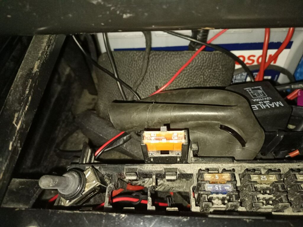

stocki333 hat geschrieben: Mo 21. Okt 2024, 17:29
Schau mal, in direkter Nähe des Trennrelais ist so eine gelbe Sicherung verbaut. Könnte die damit zu tun haben?
Und mir fällt gerade noch ein, dass beim Einbau der Versorgungsbatterie ein Schalter (grauer Kippschalter) eingebaut wurde, um den Kontakt zur Boardbatterie zu kappen. Allerdings weiß ich nicht, ob der Schalter noch funktioniert, nachdem die Lüftung für Offlinemodus direkt auf die Servicebatterie gelegt wurde.
Sehr gut gemacht.
Ob das die Sicherung ist für den Ladzeig Maschine zur BB. Da mußt du dem Kabel nachgehen. Das müßte dan beim Trennrelais landen. Dann weißt du es.
Die haben diesen Ladezweig nicht direkt von der Starterbatterie genommen. sondrn vermutlich von einen Plus Verteiklungspunkt des T5.
Was der Zweig ladet, werdn wir nach dem Einbau des Accus wissen.
