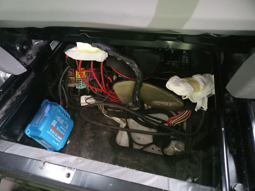

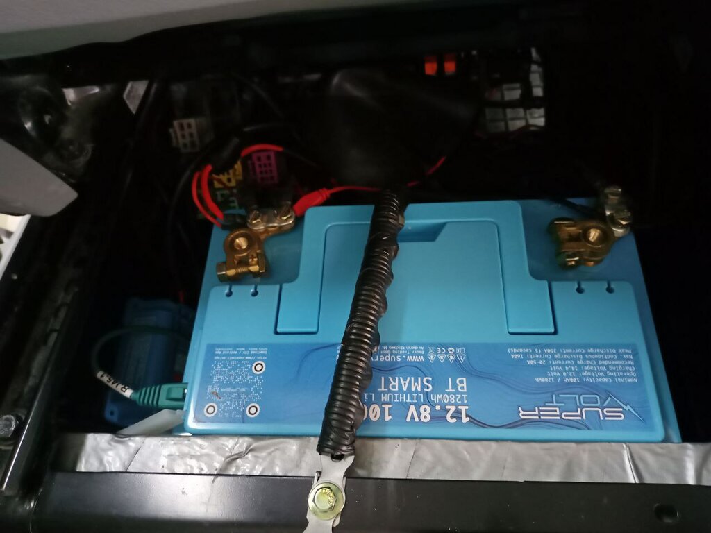

Lieber Franz - nun mal Eins nach dem Anderen :grin:
Der Bus (Möbel) wurde von uns selbst ausgebaut.
Die Standheizung ist eine Webasto, wurde vor dem Kauf des Campers vom Verkäufer eingebaut.
Die Versorgungsbatterie mit Trennrelais wurde von einer Werkstatt nachgerüstet und ich gehe davon aus, dass das fachgerecht gemacht wurde - auch das Umklemmen der Lüftung bei Standheizungsbetrieb ohne Zündung auf die Servicebatterie war noch mal extra Aufwand.
Ich hab jetzt mal Fotos versucht - was für ein Kabelsalat. Bitte sieh es mir nach :-$
Du siehst auch zwei Anschlüsse auf der Batterie liegen - das ist einmal 12 V Anschluss für die Kühlbox - (eine Mobicool MCF40 Kompressor-Kühlbox, 12/24/230V, 38L), https://www.cyberport.de/?DEEP=GWLZ-346 ... c33596fdb5
wenn kein Landstrom und das andere der Stecker fürs LG, was fest angeschlossen ist.
Normalerweise liegt das Trennrelais gut verpackt unter dem schwarzen Gummi - ist nur fürs Foto so offen.
Ach der SR - den sieht man nur ein bisschen auf Foto Nr.5!!! Der liegt links neben der Versorgungsbatterie!

Deine Infos helfen mal weiter. Auch die Fotos. Gut gemacht.Und für alle Mitleser. wir haben auch einen Telephonkontakt. Werden aber das Prozedere über das Forum fortführen.
Jetzt fehlt mir eigentlich noch das Foto von der Starterbatterie bzw ob sich dort eien Sicherung befindet. Irgendwie sollte der schon abgesichert sein.
Die Verkabelung entspricht dem, was ich erwarte hab. Aber schon schlimmeres gesehen.
Nachdem da noch maximal eine Steckverbindung hinkommt an die Pole. Das wäre dann das zusätzliche Ladegerät. Wird das schon gehen. Der SR und das BMS verrät uns das schon.

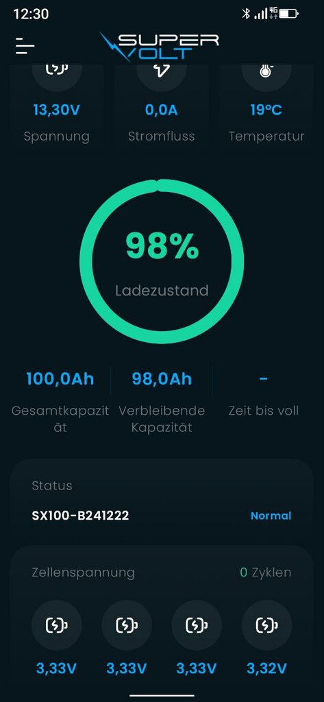

SuperVolt ist eingebaut.
Jule
Beiträge: 125
Registriert: Mo 12. Aug 2024, 13:26
Re: Ladespannung für Bosch L5 008 12V 75Ah Dual Versorgungsbatterie via Solar in Victron
#265
Beitrag von Jule »

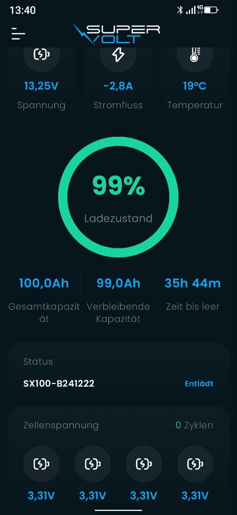

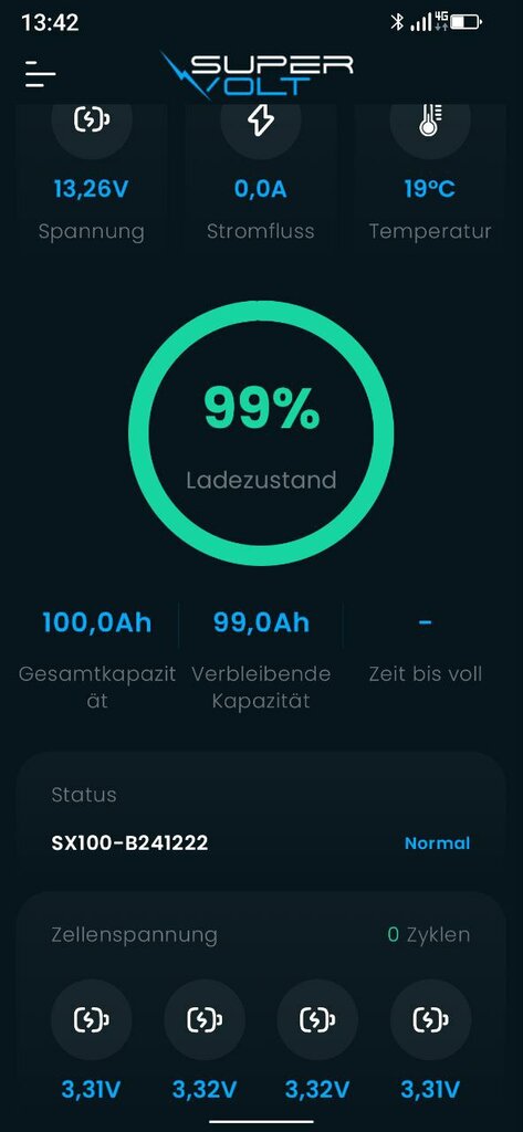

Kühlbox funktioniert.
Jule
Beiträge: 125
#266
Beitrag von Jule »
Kühlbox wieder ausgeschaltet
Jule
Beiträge: 125
#267
Beitrag von Jule »

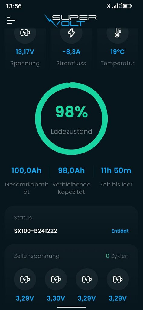

Standheizung mit Lüftung auf 2
danach Lüftung auf Stufe 1 zurückgestellt
Ca. 1,5 Stunden nach dem Test der Kühlbox und Standheizung
sieht es jetzt so aus

Hallo Jule
Hat dir keine Ruhe gelassen. Super gemacht.
Zur Kühlbox.
Ich habe mir eien Vevor Kühlbox gekauft. Allerdings die Kleine mit 18 Litern. Die hat den selben Stromverbrauch. Und schaut genau so aus wie deine grosse.
Das passt mal sehr gut.
Standheizung.
Du schreibst von Lüfterfunktion.
Ich vermute, bitte um Korrektur falsch ich falsch liege, Das du die als Lüftung betrieben hast.

Nach der Stunde machst du bitte folgendes.
Heizung und Kühlschrank abstellen.
Dann startest du die MAschine. Nach einer Minute liest du den Ldestrom ab.
Aufpassen. Am T5 Licht abschalten und kein Heizungsgebläse. Als nur die Maschine Läuft.
Du kannst nach einer Minute die Drehzahl erhöhen, nach dem ersten Shoot, auf Ca 2000 U/min. Und schaust ob sich die Amper erhöhen an dem Accu.
Das wäre dann ungefähr dein Fahrbetrieb. Das so mal als Info.
Wie willst du es mit dem Laden des Accus machen. Vorher muß der aber noch entladen werden.
Wenn ich die Werte der Heizung hab kann man berechnen. Wann er ungefähr leer ist.
Auch würde ich nach dem Motortest dein LG an Landstrom anschliessen. Maschine aus, und schaun was das LG an Ladestrom bringt. Wichtiger Punkt.

stocki333 hat geschrieben: Di 22. Okt 2024, 17:15
Ich wage eine Vorhersage: 4A bei einem 4A Ladegerät :spass:
