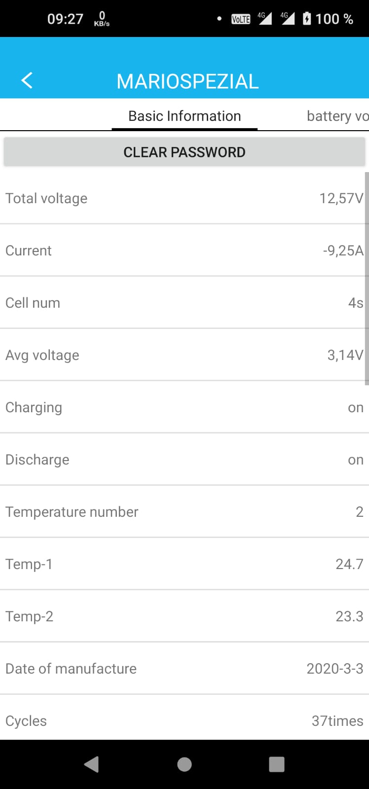

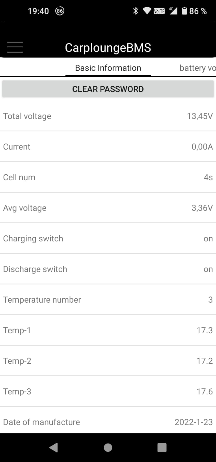

Doraemon hat geschrieben: Mo 15. Aug 2022, 08:57
Dann sag mal wie du das machst, ohne das Passwort für das BMS zu kennen.
Damit
oder damit
Wer die Möglichkeit nicht hat kann die Batt auch öffnen und mit Modem und PC Software das Passwort Rücksetzen.
Liontron hat dieses Öffnen sogar schon bei einigen ohne Garantieverlust freigegeben.
