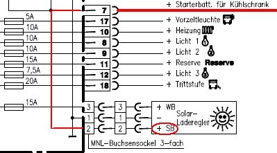

Re: Starterbatterie Ducato 7 mit 6d temp
Gucke mal, welche Anschlüsse am EBL mit Kabeln bestückt sind. Sollte auch die Starterbatterie dabei sein.
https://docplayer.org/58035916-Bedienungsanleitung-elektroblock-ebl-211.html
- Südschwede
- Beiträge: 1247
- Wohnort: nahe Magdeburg
Damit die Starterbatterie über den EBL auch mit Solar geladen wird, braucht man einen Laderegler mit zusätzlichem Starterbatterieausgang. Entweder original Schaudt oder Votronic.
