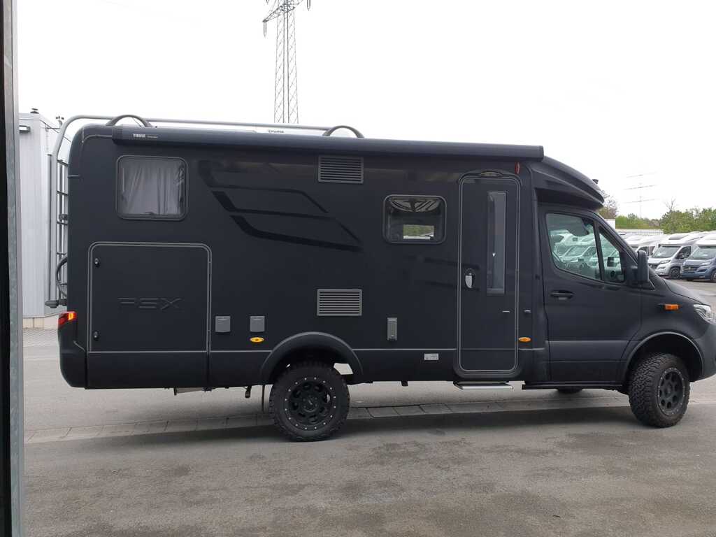

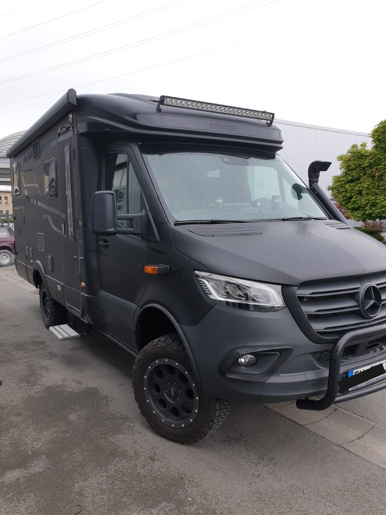

Diese Bilder wurden mir zugespielt. Sieht so aus als wenn der ML-T 4x4 richtig Offroad könnte, darf aber nicht, da hilft auch kein Schnorchel. Nur ein "schönes" Poser Mobil.

Sieht richtig gut aus. Der achterliche Überhang, hier einer großen Garage konzediert, ist etwas zu lang für einen echten Offroad Einsatz.
MobilLoewe hat geschrieben: Di 11. Mai 2021, 15:17
Sieht so aus als wenn der ML-T richtig Offroad könnte
Diese Fahrzeuge können viel mehr Offroad als die meisten glauben. Hobbypiloten passen oft früher als das Gefährt.
Mit professionellen Fahren bestückt gibt für 4x4 Boliden dieser Art kaum nicht überwindbare Hindernisse. Youtube 4x4 Filme zeigen das deutlich.
Lucky10 hat geschrieben: Sa 1. Mai 2021, 12:06
Wenn ich es nicht vergesse
Vergesslich sollte man allerdings abseits befestigter Wege nicht sein.

Max, die technische Aufrüstung des Fahrwerks lässt begrenzte Offroad Einsätze zu. Der Hymer Aufbau lässt sich auch mal ein Stündchen durch eine Kiesgrube treiben, aber über hunderte von Kilometern den Aufbau verwinden? Nicht umsonst schreiben einige Hymer Händler in die Kaufverträge der ML-T 4x4, dass der Aufbau für Offroadeinsatz nicht geeignet ist. Das wurde auch in der Reisemobil International Heft 6/2021 auf den Seiten 43/44 erwähnt.
Hymer hat geschrieben:
Das Reisemobil, das auf dem Mercedes-Benz-Sprinter aufbaut, bietet dank optionalem Allrad-Antrieb beste Voraussetzungen für jede Straßen- und Wetterlage...
Nicht mehr, aber auch nicht weniger... ;-)

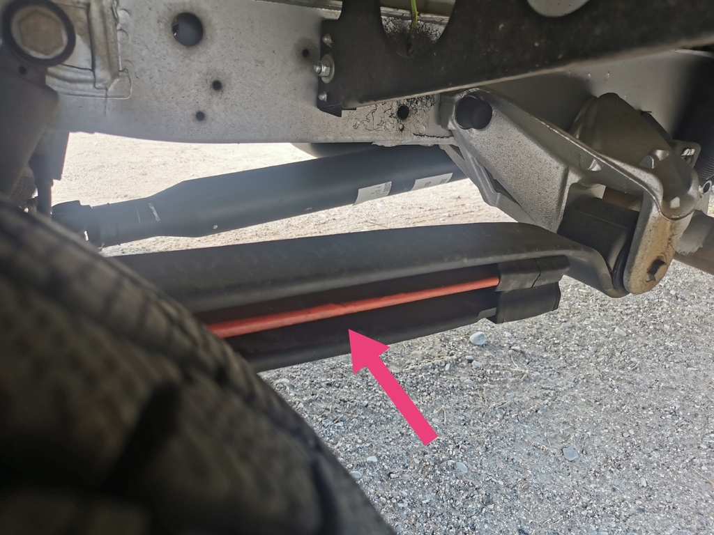

Lucky10 hat geschrieben: Di 11. Mai 2021, 23:51
Man kann zwar durch die härtere Federung (3.Lage) die Neigung zur Aufschwingung verzögern, aber da der ML-T eher grenzwertig belastet ist, stellt sich mir die Frage nach der Notwendigkeit einer zweistufigen progressiven Dämpfung (vor 18" Bereifung ohne technische Vorteile).
Die 3. Lage bringt bei meinem 4,1 Tonner ein ausreichend straffes, dennoch halbwegs komfortables Fahrverhalten, damit bin ich durchaus zufrieden. Wenn sich auch bei deutlich unebenen Untergrund der Karton doch aufschaukeln kann. Dennoch, eine Nachrüstung mit Zusatzluftfedern habe ich verworfen, damit habe ich mich in der Vergangenheit wegen Undichtigkeiten genug rumgeärgert.
Rein interessehalber, was ist und was bringt eine zweistufige progressive Dämpfung? Hast du dazu einen Link?
Gibt es den auch als 3,5-Tonner ? :mrgreen: :Ironie: :duw:
Wer mit so einem Vehikel ganz normale Wohnmobilreisen unternimmt sollte eventuell mal ärztlichen Rat einholen. Fürchterliches Gefährt, typisch gewollt und nicht gekonnt.
