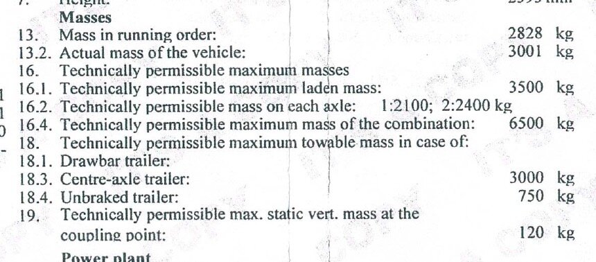

Hallo, nachdem ich jetzt das Thema über den Reifendruck verfolgt habe, blicke ich gar nicht mehr durch, welcher Reifendruck jetzt für mein Fahrzeug richtig ist.
Reifen: Michelin Agilis Camping 225/75 R16 CP, 116 Q (so steht es auf dem Reifen)
Welchen Reifendruck würdet ihr mir empfehlen?
Vielen Dank
Hans-Jürgen

Hängt von Deiner tatsächlichem Achslast ab, also was sagt die Waage vorn und hinten?

Haibike hat geschrieben: Do 21. Mär 2024, 11:57
Reifen: Michelin Agilis Camping 225/75 R16 CP, 116 Q (so steht es auf dem Reifen)Masse_Fiat.jpg
Vielen Dank
Hans-Jürgen
Laut der Artus Tabelle wären es dann bei voller Beladung (2400Kg hinten / 2100Kg vorne) 4,7 und 4,0 bar.
VG,
Lutz
Haibike

Hallo Lutz, die erlaubte Gesamtmasse des Ducato liegt bei 3,5 to. Wahrscheinlich muss ich doch zum Wiegen der einzelnen Achsen.

Ja das würde ich empfehlen, dann kann es u.U. mit weniger Druck noch komfortabler werden...
Da 3,5t wirst du als max. Gewicht auf der HA so um die 1800kg haben und auf der VA so um die 1700kg. Fahren kannst du damit mit 3,25bar hinten wie vorne, denke aber das wird zu weich sein und das Womo wird Wankbewegungen machen und dir ein unsicheres Fahrgefühl geben.
Ich würde es mal mit 4bar auf der HA und 3,5bar auf der VA probieren.
Hans Jürgen, auf alle Fälle, tut ja nicht weh !!!
Lade das Womo voll und wiege VA und HA.
Dann mit dem tatsächlichen Gewicht in die Tabelle.
Sicherheitshalber 0,4 - 0,5 bar dazu zählen.
Das passt dann.
