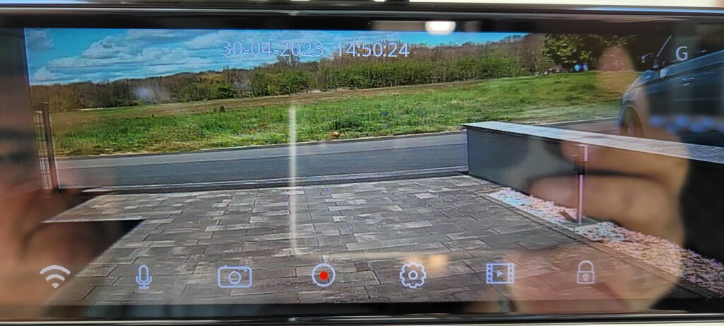

Ich habe mir eine Spiegel-Dashcam verbaut, also Linse vorne am Spiegelgehäuse und hinten.
Vorne geht 4K, hinten HD. ich habe die Veement VU12. Gibt auch eine Wolfbox, die kann hinten 2,5K. Notwendig ist es nicht, bin mit der Bildqualität zufrieden.
Natürlich kann man auch nach Spiegel fahren, aber ich finde es besser, wenn man auch direkt nach hinten sehen kann, egal ob Autobahn oder beim rangieren.
Das Bild ist übrigens schief, weil ich zur Montage einseitig auf den Keilen stehe.
Die Kabel kann man innen ganz gut am Fensterrahmen verstecken, unten bin ich durch den Batteriekasten, da war ein kleiner Durchgang. Insgesamt brauchte ich vom Spiegel bis zur Kamera gut 11 Meter Kabel (Länge 7,45m).
Leider habe ich den Unterboden mit Seilfett eingesprüht, das gibt natürlich schmutzige Finger bis das Kabel hinten ist. Habe die Leitung an den vorhandenen Kabelsträngen mit Kabelbinder fixiert.
