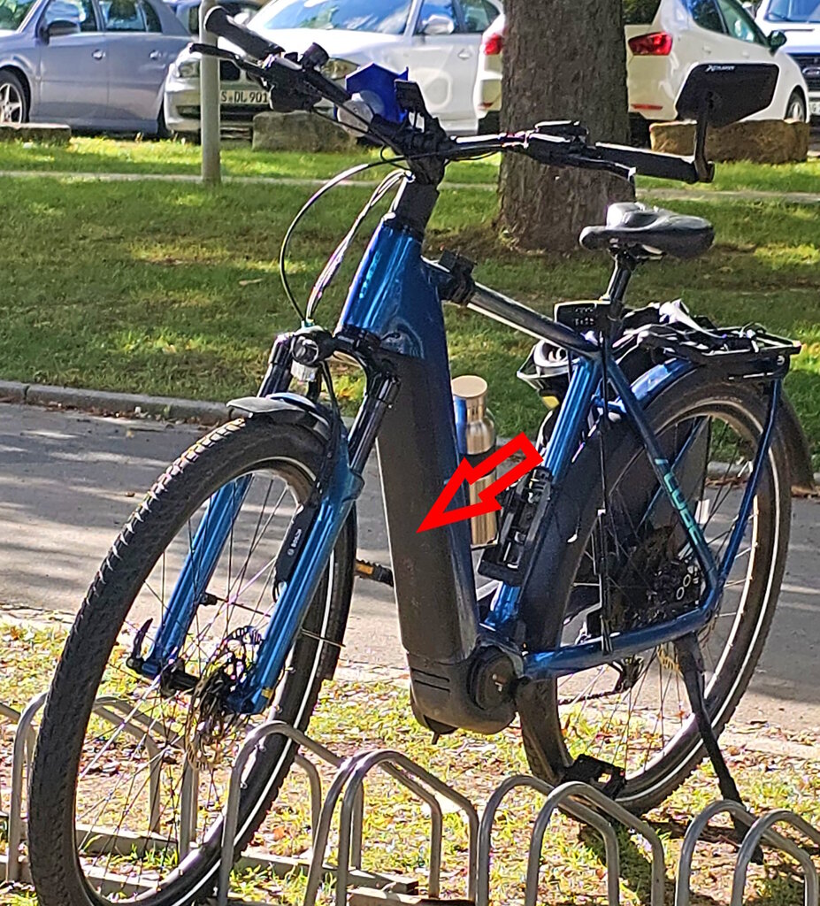

Eigentlich finde ich mein neues E-Bike (cube Kathmandu EX 800) in Design und Optik sehr gelungen, wäre da nicht dieser hässliche, schwarze Batteriedeckel aus Plastik.
Klar, der Hersteller will nicht auch noch lackierte Batteriedeckel als Ersatzteil auf Lager legen.
Heute hat mich das so genervt, dass ich den Deckel abgenommen, gereinigt und lackiert habe.

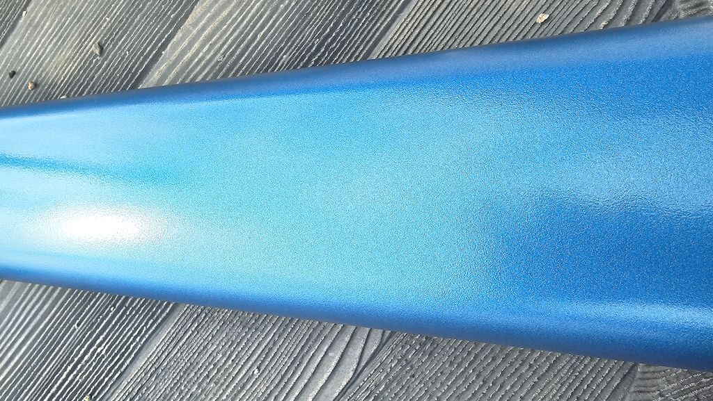

Erst mal gründlich heiß abwaschen mit Spülmittel, dann abwischen mit Isoprophyl-Alkohol.
Dann 3 Schichten eines Metallic-Lackes, welche dem Original sehr nahe kommt.
Hier schon mal Lackierung Teil 1:

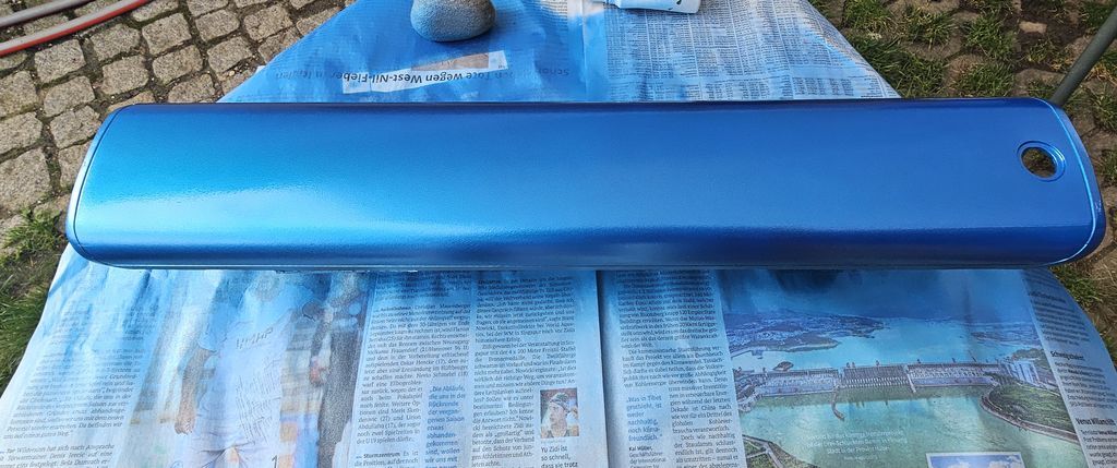

Jetzt 60 Minuten trockenen lassen und dann kommen 3 Schichten Wetter- und Kratzfester Klarlack.
Hier eine Bild in der Trocknungsphase:
(Sonne und eine Stromleitung spiegeln sich darin, ist gut geworden)

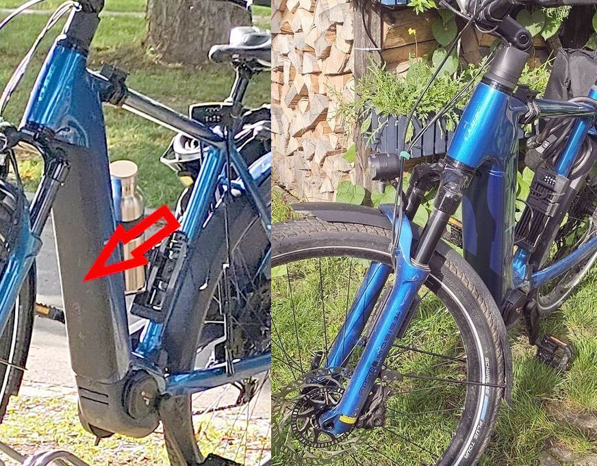

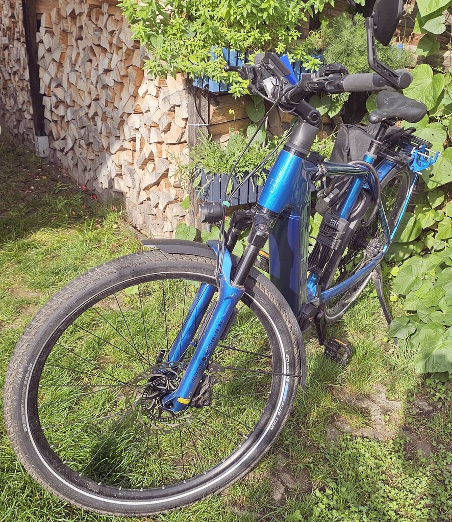

Und nach einer Stunde vortrocknen (braucht 24h!!), mal ans Rad montiert. Es wird noch etwas aufhellen, wenn der Klarlack aushärtet, zu 100% kann man den Farbton aber nie treffen:
Gefällt mir in jedem Fall besser als in Bild 1. Hier direkter Vergleich:
