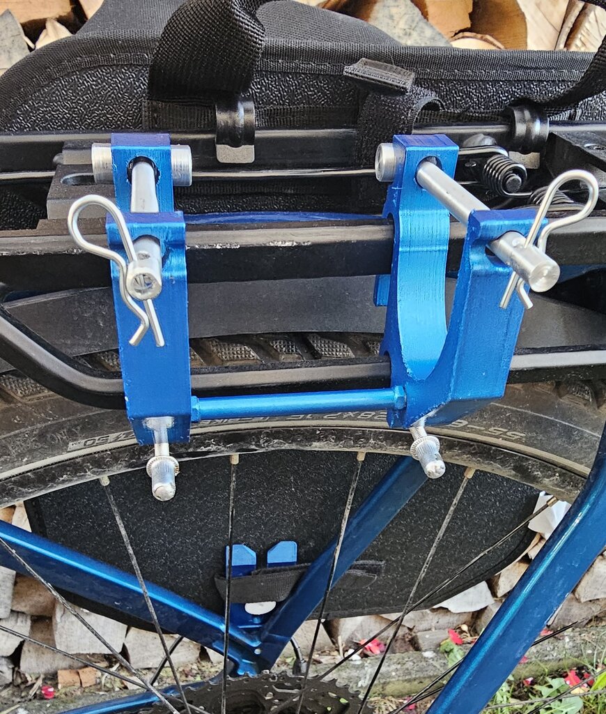

Version 1.0 final
(Oben kommen noch Splinte, Sicherungsringe oder einfach nur Draht in die Löcher der Sicherungsbolzen (=100% Alu))
Jetzt doch unten noch Sicherheitsschrauben, damit die Halterung selbst bei stärkstem Schlagloch nicht abgehen kann, was eigentlich Konstruktionsbedingt nicht möglich sein sollte.
Gesamtgewicht: 96gr.
Und Sicherungsbolzen oben, damit der Bierkasten bei einem groben Schlagloch nicht raus springen kann.
Alles noch mit Felgenlack lackiert (Umweltrobust, UV-beständig).
Jetzt kommt irgendwann die Testphase "live" und bis dahin ist dieses Projekt beendet. Danke fürs Interesse.

Guten Tag
Eine schöne Arbeit. Nur etwas verstehe ich nicht.
Ich würde den Gepäckträger so anpassen, dass die Last mittig darauf transportiert werden kann.
Das Fahren würde dadurch sicherer, weil das Gleichgewicht besser gehalten werden kann.
Zuden haben darunter immer noch 2 Seitentaschen Platz.

Hallo Urs,
Ich fahre öfters mit nur einer beladenen Seitentasche, da ist nichts weiter einseitig zu spüren. Beim Bierkasten bin ich mir nicht so sicher.
Beiträge: 2875
Re: Rund um das Fahrrad
#370
Hallo Urs,
das ist für den Sonderfall Übergröße/lang/sperrig. Es ersetzt nicht gute Satteltaschen.
Ein Kasten Bier oder Toilettenkassette nur auf dem Gepäckträger ohne spezielle Halterung ist nicht das gelbe vom Ei und da nutzen dann Satteltaschen auch kaum was.
Die Fahreigenschaften werden mit einem Kasten Bier an der Seite sicher nicht besser, aber es geht und soll ja auch nicht der Standard des Radfahrens sein.
Sonst musste halt zwei Kasten nehmen, einen links, einen rechts. *ROFL*

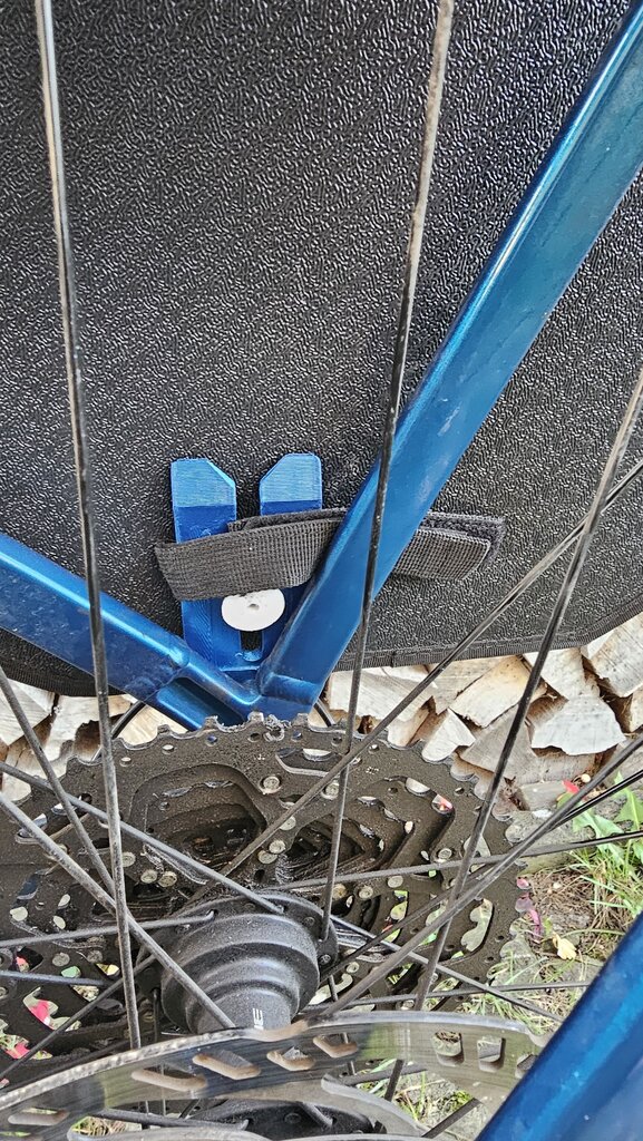

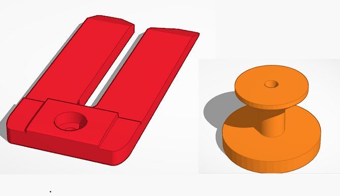

Dann noch 2 einfache 3D-Teile, weil mit das Anbringen der Satteltasche mit Klettbänder auf den Wecker ging, immer dreckige Finger vom Kettenrad.
Die 3 D-Teile:
Ein Teil kommt an die Satteltasche:
Von innen mit einer großen Scheibe und 5mm Schraube verschraubt (Gewinde ins 3D Teil geschnitten, geht bei PETG sehr gut.
Das Klettband bleibt auf geschlossen, es hängt sich dann auch von alleine ein. Eigentlich braucht man es gar nicht mehr.
Das andere Teil passend zum Rad lackiert und dank eines Schraublochs mit 5mm Gewinde einfach am Rad festgeschraubt:
Einfach Tasche unten einführen, oben einrasten und fertig.
So, ab jetzt gibts keine schwarzen Hände mehr und erheblich schneller geht es auch.
