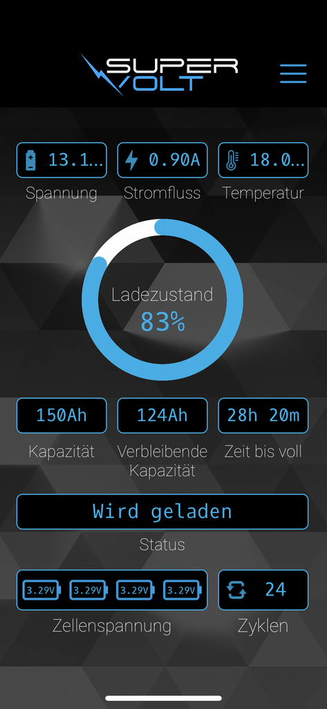

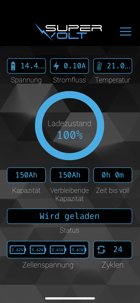

Moin Moin, hier nochmal ein paar Screenshot
Bei Landstrom kann man hier sehen, dass der Ladevorgang normal abläuft und sich die Ladeschlussspannung bei 14,…V einstellt und der Ladestrom auf null geht. Die Einstellung am Victronregler kann man auch sehen ( Lifepo ). Andere Einstellungen mit höheren Spannungwerten habe ich auch schon probiert, ändert aber nichts.
Vlt. gibt es noch weitere Ideen?

Re: Erfahrungen LiFePO4 von Supervolt !
Hallo bb996r,
Also ich habe den gleichen Victron Regler mit der gleichen Einstellung, wie in deinem screenshot #389 gezeigt.
Bei dieser Einstellung und der Ladung durch die Solarmodule ist eine Batteriespannung 14,20 max. 14,21V
möglich. Bei dir zeigt die App der Batterie jedoch 14,4V, mit einer Zellspannung von 3,61-3,62V an. Meiner
Meinung nach hast du eine weitere Ladung in Betrieb. Bei einer Zellspannung von >3,6V ist der Akku voll und die
Anzeige mit 100% normal.

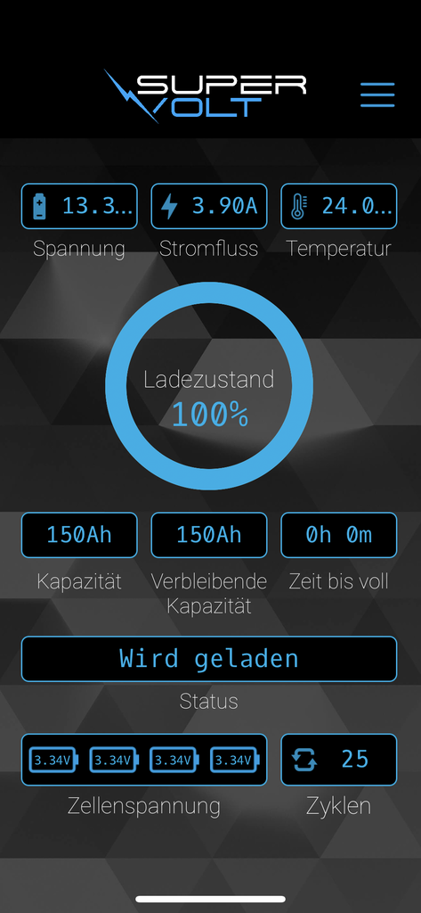

Moin Moin, habe mal eine Solarzelle simuliert und die Batterie mit ca. 50W geladen. Beide Screenshots wurden im Abstand von ca. 1 Min gemacht.Cybersoft hat geschrieben: Di 25. Jul 2023, 21:56Jetzt die Statusseite der Victron APP genau zu dem Zeitpunkt
Also Supervolt APP und Victron APP - wenn kurz vor voll 99% und dann wenn etwas nicht stimmt, immer bei screenshot.
Moin Moin, komisch....rudi-m hat geschrieben: Do 27. Jul 2023, 14:10Hallo bb996r,
Wenn ich mit Landstrom lade, dann wird die Schlusspannung an der Batterie mit 14,7V angezeigt und
die Ladekapazität steigt normal.
Im Screenshot 1 ist Batterie auch schon so gut wie voll, obwohl was anderes angezeigt wird.
Mit 3,34 Volt Zellspannung sind die Zellen, im Entlademodus, voll.
Ich vermute deine soc Berechnung ist einfach nur Murks, oder schlecht kalibriert.
ABER: Simulieren ist auch nicht unbedingt gut, 2 oder 4 screenshots, immer von beiden Apps.
