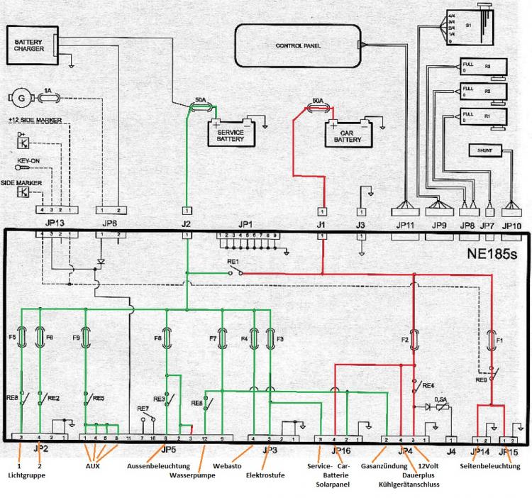

oldi45 hat geschrieben: Di 26. Jul 2022, 20:12
Der Kühlschrank ist grundsätzlich am Aufbauakku angeschlossen
Das stimmt nicht so ganz. Bei vielen Nordelektronika Verteilungen z.B. hängt der Kühlschrank vor dem Trennrelais RE1 direkt an der Starterbatterie.(rote Seite)

Südschwede hat geschrieben: Mi 27. Jul 2022, 08:52
Hallo Egon,
Du hast recht. Früher, als man Kühlschränke nicht so oft über Solar betrieben hat, gab es diese Schaltung. Macht Sinn für das Laden während der Fahrt. Jetzt müsste extra der Aufbauakku zuschaltbar sein.
Übrigens, sehr übersichtlicher Schaltplan.

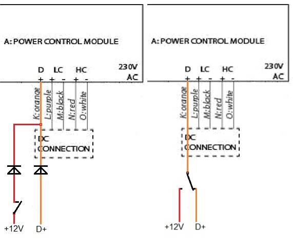

Südschwede
Beiträge: 1247
Wohnort: nahe Magdeburg
Re: Alfs Bastelbude ... Kühlschrank über Solar betreiben
#53
Beitrag von Südschwede »
Wo genau hast du die Sperrdioden und/oder den Schalter eingebaut.
Ich würde mal vermuten, dass das D+ Signal für die Hubstützen direkt am Kühlschrank abgenommen wird, und damit noch hinter deiner Umschaltung und deinen Dioden liegt.
Thomas04
Beiträge: 447
Wohnort: Karlsruhe
#54
Beitrag von Thomas04 »
Südschwede hat geschrieben: Do 28. Jul 2022, 20:12
Den Schalter habe ich oberhalb der Aufbautür eingesetzt.
Dort ist auch ein Verteiler für die 12 V Versorgung installiert, der über den Zentralschalter des Knaus zu- oder abgeschaltet wird.
Gemäß dem Schaltplan habe ich dann direkt an den einzelnen Leitungen am Kühlschrank die Sperrdioden in die Leitungen eingesetzt, also auch in die 12V Leitung, die vom neuen Schalter kommt.
Südschwede
Beiträge: 1247
#55
Ich hab hier mal beide Versionen vereinfacht dargestellt. Zwischen den Dioden, bzw. dem Schalter und dem Anschluß am Kühlschrank sollten sich keine weiteren Abzweigungen befinden.
