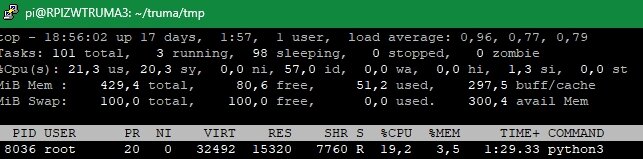

Aus "in kürze" wird es nun doch etwas länger dauern.
Einige Änderungen/Verbesserungen werden vorher noch gemacht,
zudem fehlt noch das meiste der Doku:
- Zeitsteuerung der Warmwasserbereitung hinzufügen
- Da der ESP8266 lediglich als Dataholder und TCP-Server benutzt wird, wird dieser
entfernt. Somit wird nur ein RPI Zero W benötigt (wegen MQTT-Broker).
- Die meisten Logs laufen in ein temporäres Filesystem zur Schonung der SDCard.
- Installationsscripte fertigstellen
- Dokumentation fertigstellen
Getestet auf Raspberry PI Zero W, PI 3B+, PI 4B und verschiedenen Debian-Versionen.
Version mit RPI Zero W (Debian Legacy) läuft im Gehäuse seit Anfang Januar im WoMo.
Bisher ist kein Neustart erfolgt. -> Läuft alles automatisch.

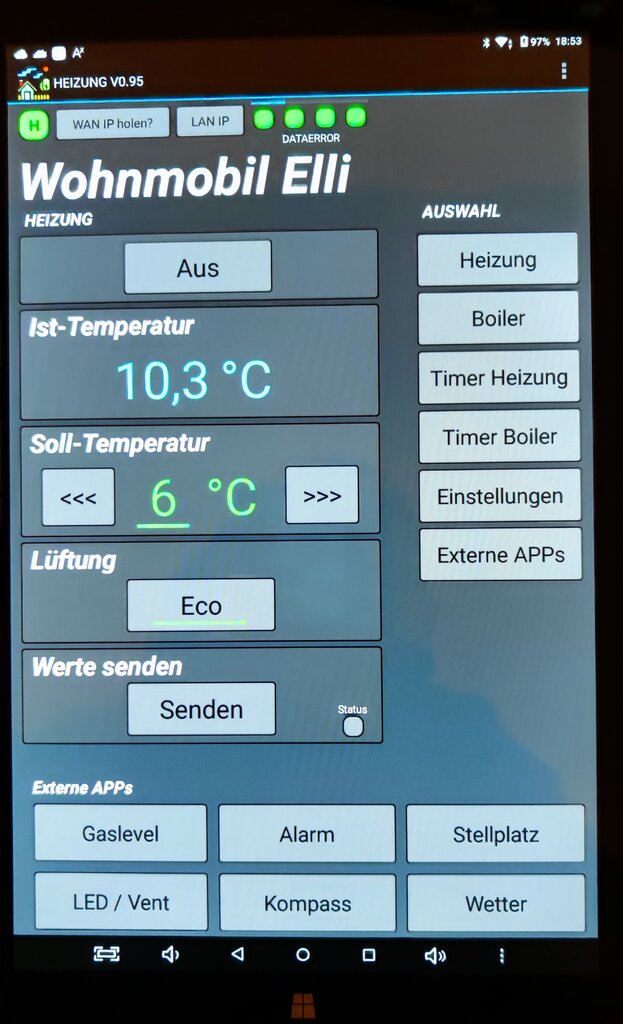

Habe noch ein altes Tablet und dafür eine Version programmiert.
Leider nur Android 5.1, daher läuft der Batteriemonitor nicht.
Dafür mache ich ein Wandpanel und dann kommt das ins WoMo.
Die Software läuft unterbrechungsfrei seit 17 Tagen :)

UliWinkler hat geschrieben:
Das sieht doch ansprechend aus. :mrgreen:

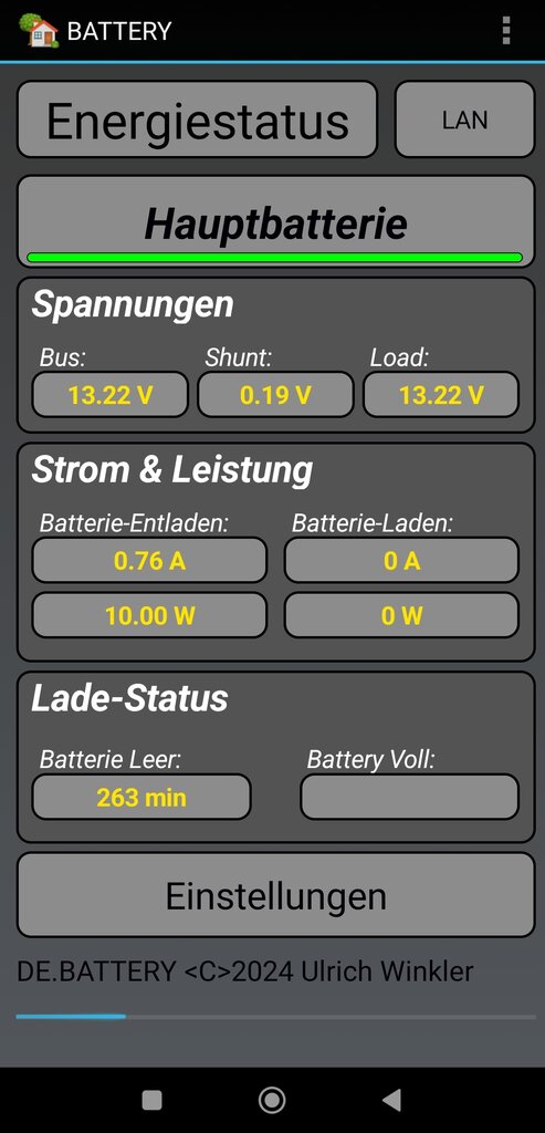

Hier etwas für den Batteriestatus:
Auswählbar sind momentan bis zu 8 Module über das Menü, die an die Batterien oder Solarmodule
angeschlossen werden können. Das Logging der Daten erfolgt im Moment alle 10s zum
Raspberry PI.
Da ich ein INA219 verwendet habe, habe ich die Library angepasst, damit auch andere
Shunts Verwendung finden können. Möglich sind Shunts mit 100A, 200A, 300A und jeweils
75mV oder der originale Shunt (ca. 3,5A).
Getestet hab ich mit kleinen Verbrauchern. Große Verbraucher im Test ab morgen im Wohnmobil.
Uli
