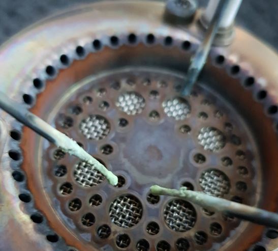

3 Zündkerzen waren die Ursache.
Truma musste komplett raus, so schlecht zugänglich *SCRATCH*, wurde auch bei Lüftern Staub ausgesaugt.
Ist das ein 3 Zylinder? :duw:
Wie alt ist die Truma?
Agent_no6 hat geschrieben: Sa 5. Mär 2022, 19:50
Guckst Du
8 Jahre.

Snowpark hat geschrieben: Sa 5. Mär 2022, 20:18
8 Jahre.
Da wurden unsere "Zünddinger" auch mit gewechselt.
