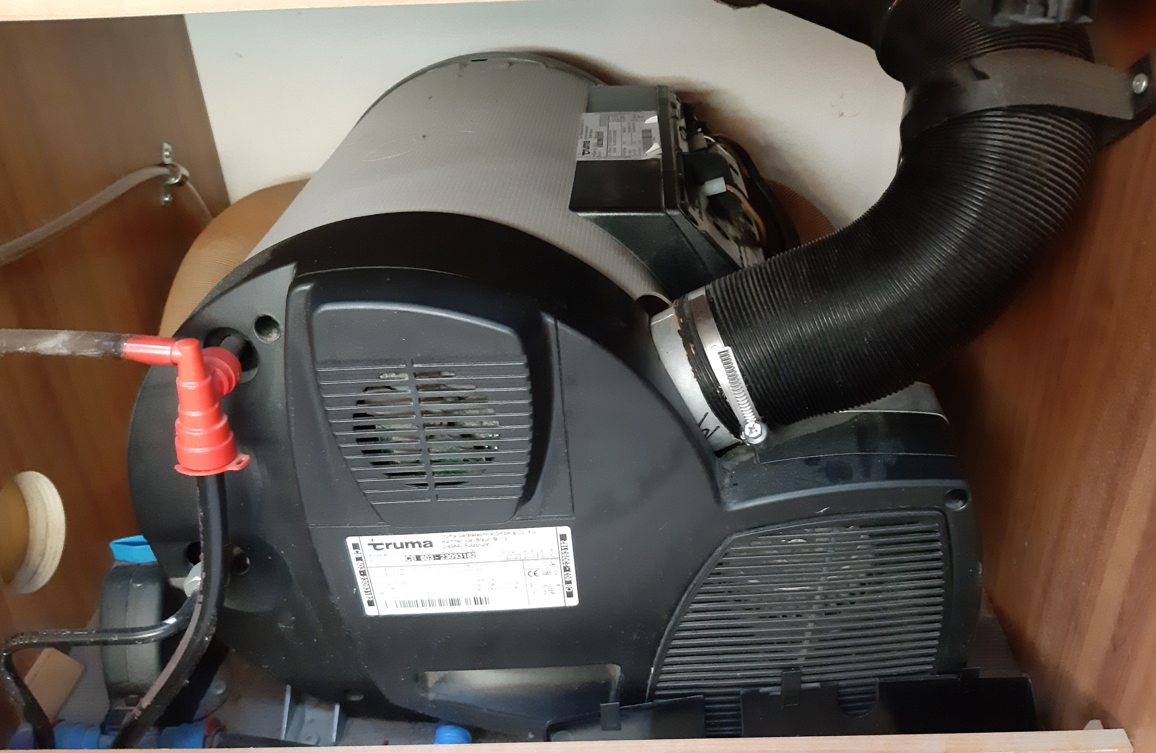

Truma combi 6 heizt nicht
Beiträge: 2627
Hoffe, ich beschreibe es verständlich.
Sie läuft an, dreht kurz hoch, dann ein lautes Kicken, leises klicken und geht auf Störung.
Gas ist vorhanden.
Kennt sich wer aus?

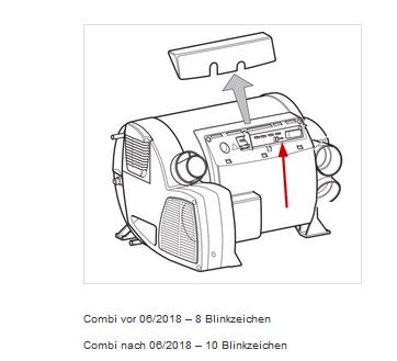

biauwe hat geschrieben: Mi 2. Mär 2022, 19:43
Bekommst Du eine Fehlermeldung?
Nur diese Anzeige, als wenn's Gas leer ist
Irgendwie meine ich, sie zündet nicht.
Da gibt es eine T 10 A Sicherung.
Vielleicht ist die es?
Anleitung habe ich auch schon angeschaut.
*SCRATCH*
Beiträge: 8715
Re: Truma combi 6 heizt nicht
Snowpark hat geschrieben: Mi 2. Mär 2022, 19:52
Aber ich meine diese Blinkanzeige ;-)

biauwe hat geschrieben: Mi 2. Mär 2022, 19:55
Ok.
Ich bekomme den Deckel nicht hoch.
