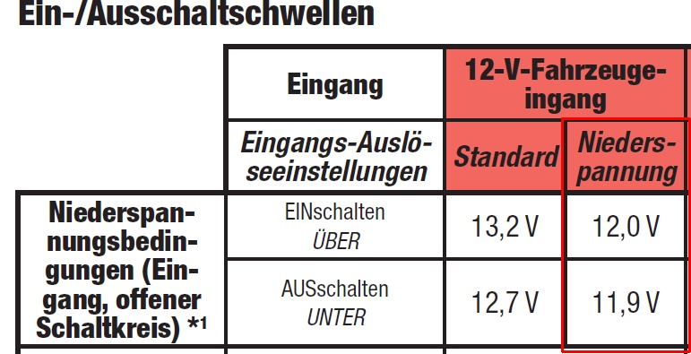

Wenn man die falsche Bedienungsanleitung benutzt, kommt man natürlich auch zu falschen Ergebnissen.
Der Link geht zur alten Version. Du brauchst die neue mit dem Zusatz LV.
Hier mal die Schaltschwellen für die NiederspannungsVersion.
Der Booster bleibt also ständig eingeschaltet und hat auch genug Leistung um bei jeder Eingangsspannung den vollen Ausgangsstrom liefern zu können. Nicht wie andere unterdimensionierte Booster, die den Strom runterregeln müssen.
Re: Ladebooster Ducato 8 - merkwürdiges Ladeverhalten
Nur für mich eine Verständnisfrage:Südschwede hat geschrieben: Mo 12. Sep 2022, 09:28Hier mal die Schaltschwellen für die NiederspannungsVersion.
Da steht Standard 13,2V Niederspannung 12V
Wann ist was Niederspannung, wann Standard?
Irgendwie finde ich da andere Definitionen. Danach wären beide Spannungen "Niederspannung" bzw. eigentlich "Kleinspannungen". KLICK#

Woher weisst du das er diese Version verbaut hat, ich habe dazu nichts gefunden.Südschwede hat geschrieben: Mo 12. Sep 2022, 09:28Wenn man die falsche Bedienungsanleitung benutzt, kommt man natürlich auch zu falschen Ergebnissen.
Vielleicht kannst du die neue BA hier einstellen zum mitlesen.
Und auch bei Niederspannung könnte es sein das der Booster abschaltet, wäre ja nicht das erste mal das eine Starterbatterie bei einem Euro6Dtemp wärend der Fahrt unter 12V fällt.
Wie schon gesagt sollte ein einfaches Voltmeter für den Zigarettenanzünder Aufschluss darüber geben wieviel Spannung die Lima gerade bringt, alles andere ist im trüben zu Fischen.

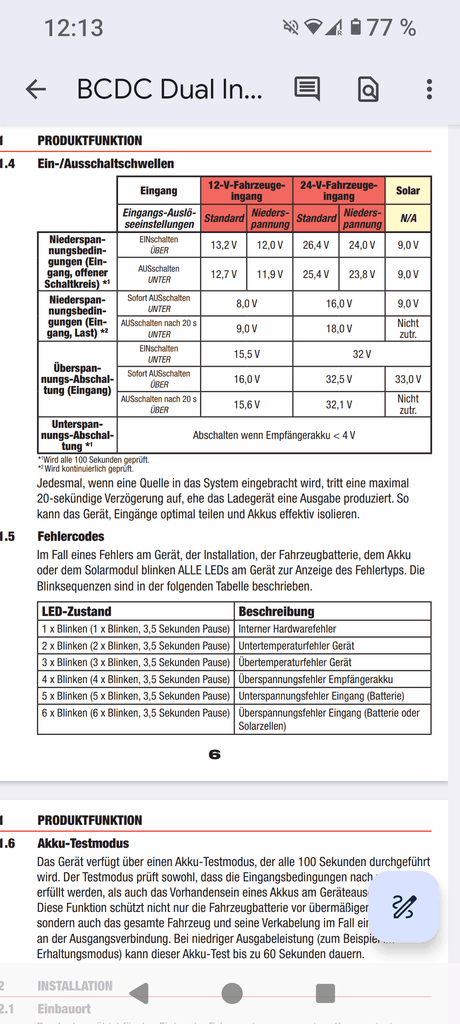

Hallo sehr schnell reagierender und hilfsbereiter Namensloser( Vorname wäre gut)Cybersoft hat geschrieben: Di 31. Dez 2024, 12:14Die Frage ist wie sie blinken, hast Du keine Anleitung?
es blinkt 2 x dann längere Pause.( ob es 3,5 Sek.sind weiss ich nicht, eher etwas kürzer)
Nach deiner Tabelle wäre es ein Untertemperaturfehler. Ich habe hier bei mir im Märk.Sauerland 0,O Grad auf 375 Hm. Ich stelle mal einen Heizlüfter vor das Modul.
Die Heizung geht nicht, da ich die neue Lifepo abgeklemmt habe.
Eine Anleitung habe ich mir aus dem Netz herunter geladen, allerdings ist da deine Tabelle nicht abgebildet.
Vielen Dank und guten Rutsch
Ralf
Ich bin noch nicht bereit
Hier die Anleitung die ich habe.
Wird wohl Untertemperatur sein ..
Das hört sich nicht wie das Softwareproblem an, sondern wie ein Temperaturproblem.
Der Redarc ist ein australisches Geräte und eigentlich für die Außenmontage im Fahrtwind konzipiert.
Die Triganogruppe versteckt, aus Unkenntnis, häufig den Booster in irgendwelchen Schränken, die keine Durchlüftung haben.
Was bei mir da geholfen hat, den Booster mit ein wenig Abstand zum Boden oder der Wand, je nach dem wie der verbaut ist, oder gar einen Lüfter davor hängen.
Den Abstand bekommt man leicht hin mit längeren Schrauben und abgeschnitten Korken unterlegen. Einen kleinen PC Lüfter habe ich einfach an d+ angeschlossen und zusätzlich davor gehängt, daraufhin hat er mit vollen 40A durchgängig geladen (bis zum Softwarebug). D+ bekommt am einfach aus dem ds300, da sind Kabelschuhe vorgesehen und meist auch schon der Kühlschrank eingesteckt. Wenn Du es nicht findest ein Bild vom aufgeschraubtem da 300 einstellen.
Um es vorweg zu nehmen den Softwarebug kann man nur durch einen Neustart umgehen. Dazu habe ich einen 250A Sicherungsschalter in die Minusleitung eingebaut. 30Sekunden trennen und dann wieder zuschalten und der Timer hat von neuem gestartet.
Ich denke aber es ist ein Temperaturproblem bei Dir, das würde ich als erstes angehen.
