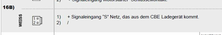

Hallo WHT, wurde das neue Ladegerät korrekt mit der DS300 verbunden, dieser Signaleingang muß ein +12V Signal bekommen wenn Landstrom anliegt.
Siehe Bild
Gruß Michael
