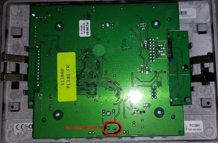

Super, aber was für ein Murks ist das wieder, das man selbst einen "Hack" finden muss ... ohne Worte

Re: CBE Kontrollpanel PC380 FR Störung
Den Trick mit dem Kondesator kenn ich auch, allerdings gabs da immer noch eine Fehlermeldung im Display. Sowas hattes du ja wohl nicht.
Kurzeitiges stromlos machen hilft hier also nicht, weil das System über den Kondensator noch gepuffert wird.
In irgend einer Beschreibung steht auch drin, wie lange z.B. die Uhr nach Stromausfall noch weiter läuft.
Kondesator oder ist es eine Batterie?
VORSICHT!: Die Uhr wird von der Verbraucherbatterie (B2) versorgt.
Wenn die Aufbaubatterie abgeklemmt ist, kann die Uhr - ohne Anzeige - 2 Wochenlang
weiterfunktionieren.
Ich denke diese Aussage in der Bedienungsanleitung spricht eher für einen Kondensator.
Hier mal ein Bild aus einem anderen Forum.
@ichsehnix,
wass soll ich auf Deine Fragen antworten?
Zu Deiner ersten Frage:
Meine freie Werkstatt hat mir erklärt, dass diese speziellen CBE-Panele für Frankia nicht auszulesen sind.
Was soll ich noch darüber verraten was ich nicht weiß?
Zu Deiner zweiten Frage:
Die Werkstatt hat vor meinem entscheidenen Tipp, den ich aus einem Facebook-Forum erhalten habe, versucht, bei einem Frankia-Händler bzw. Frankia direkt das Panel zu bestellen. Dort wurde ein Preis von ca. 750 € genannt, mit dem Hinweis, das das Panel zur Zeit nicht lieferbar ist.
Das hat sich ja dann durch das Reset des Panels erübrigt.
Wolfgang
