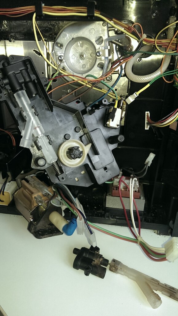

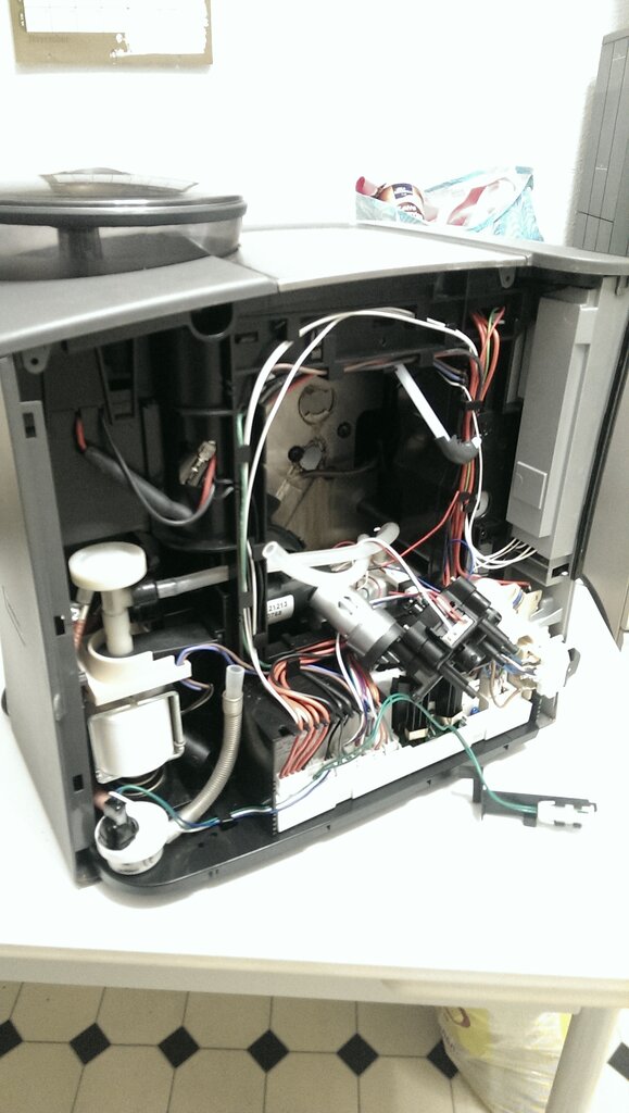

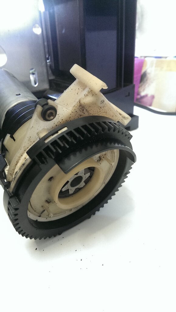

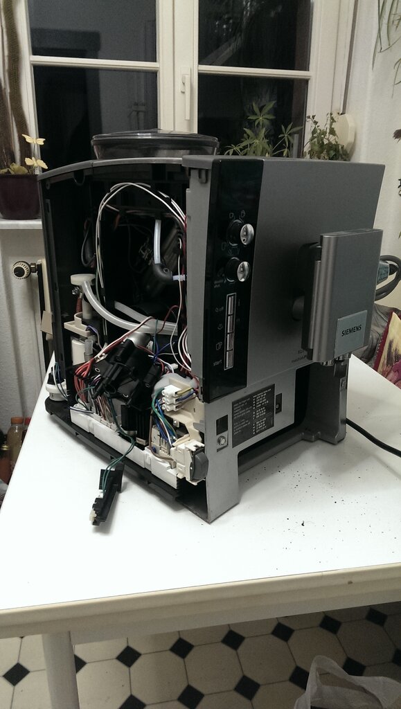

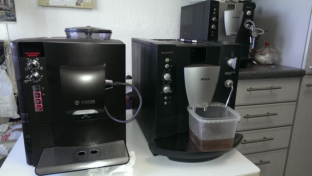

Ich hatte mir vor 18Jahren eine Bosch Benvenuto B20 im "Märchenmarkt" neu gekauft,
da stand ne Vorführ-Tussi und die B20 gabs den Tag für nur 400€,
und wir waren von dem Teil/Geschmack echt begeistert.
Hatte aber eine gebrochene Antriebswelle so das man, hin und wieder an der Brühgruppe die Verrieglung zurück Spannen musste.
Habe sie Abholen und Reparieren lassen.
Das weckte mein Interesse und ich kaufte diese und Nachfolger Modelle zum Schrottwert bei Ebay. (20-50€)
Und reparierte und regenerierte die (und baugleiche Siemens) seit dem nur aus Lust und Laune.
Meist nur neue Dichtsätze nötig, oft verschlissene Mahlwerke, mal ein Boiler oder Pumpe, und auch immer das verbrauchte Drainageventil.
Und das Hauptübel halt Verdreckt bis zum geht nicht mehr.
Die dann so wieder hergestellten Maschinen verschenkte ich im Familien/Bekanntenkreis, zu der Zeit war das bei uns noch nicht so verbreitet.
Ja, manche gaben mir dann auch die Materialkosten.
Hier gingen bestimmt mehr als 30ig im Laufe de Jahre übern Tisch.
Ich selber habe davon noch 3 in Betrieb, Womo, Haus und Stadtwohnung.
Und zwei stehen herum als Ersatz bei Wartung/Reinigung.
Mein Favorit wurde der B40.
Was mich dabei immer wunderte, verdreckt waren die innen fast immer,
aber warum manche davon verschimmelten und andere wiederum überhaupt nicht,
habe ich bis heute noch nicht rausbekommen. (Standort/Temperatur/Luftfeuchtigkeit ?)
Und das ging eben nicht immer mit dem Reinigungszustand/Häufigkeit konform.
Zum schlecht schmecken:
Erster Versuch statt Mahlen, den Schacht für gemahlenen Kaffee nutzen,
schmeckt er dann, Mahlsteine Einstellung oder ersetzen.
Zweiter Versuch, den Sammel/Auslauf Behälter vorne entnehmen,
und innen Reinigen!!!
Ich hatte schon welche die waren zu 50% zugewachsen mit Kaffeeablagerungen usw,
was da dann durch "filtriert", ist eigentlich ungenießbar, meist extrem säuerlich bitter.
Dritter Versuch,
Pumpen und Systemdruck Temperatur, ist aber das seltenste Problem in Sachen schlechter Geschmack.
Übrigens, die Haltbarkeit/Standzeit und die Wartungsfreundlichkeit, hat bei den neueren Modellgruppen extrem Nachgelassen.
Auch wenn die mehr 1Knopf Programme natürlich mehr Komfort bieten.
Wie schon gesagt, meine Favoriten sind immer noch die B40/B70.

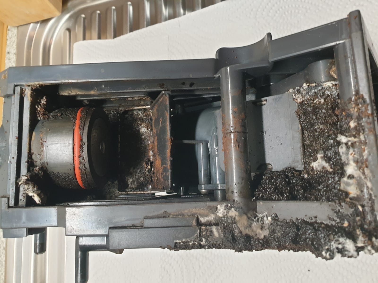

Du willst es nicht verstehen.Sid Omsa hat geschrieben: So 26. Feb 2023, 00:45ich muss die Bilder und die Aussage jetzt nicht verstehen.
Auch deine tolle Siemens ist hinter der Verkleidung die man anschrauben muss (und die Garantie ist dann weg) dreckig.
Oder schraubst du deine Maschine kompett auseinander?
Also das ganz Gehäuse aufmachen, alles ausbauen und auch jede Leitung die innen verbaut ist?
Davon gehen ich eher nicht aus.
Du bist einer der glaubt was die Hersteller schreiben.
Wenn man den Service einhält sieht die Maschine auch hinter der verschraubten Verkleidung wie neu aus.
Wüsste auch keine der seinen Mixer, das Auto usw. alle paar Tage zerlegt um es hinter der Verkleidung zu waschen.
Ja, dein Auto ist hinter dem Blech dreckig.
Auch wenn du vielleicht meinst, das wenn es außen glänzt, ist hinter dem Blech auch alles gesäubert ist.
Sorry, aber wie kann man nicht verstehen das um das innere der Maschine geht.
Hinter dem Kunststoff, da wo man nur mit Werkzeug hinkommt.
Aber vielleicht fehlt da einfach das Verständnis wie so eine Maschine aufgebaut ist.
Das was ausbauen kann und darf ist nur ein kleiner Teil. Hinter dem Plastik sind nicht nur Kabel.
Hast du das Drainventil mal angeschaut?
Oder mal den Sumpf gesäubert?
Du darfst gerne zufrieden sein, aber hinter dem Kunststoff liegt Kaffee.
Wenn du das nächste mal alleszerlegt hast, also alles abgeschraubt und alle Leitungen freigelegt, Sumpf geöffnet usw. dann mach doch ein Foto.
Wäre doch super zu sehen das Siemens innen auch sauber ist.
