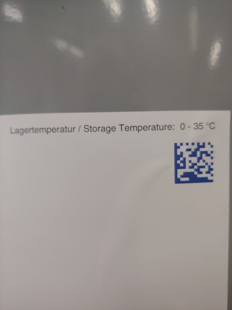

Re: SIKA Kartusche verschließen ?
Hallo Hartmut,
bin gerade auf Arbeit und kann daher mal schauen welche Lagertemperatur der Hersteller vorgibt.
Siehe Foto.
Siehe Foto.

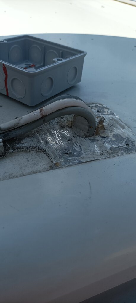

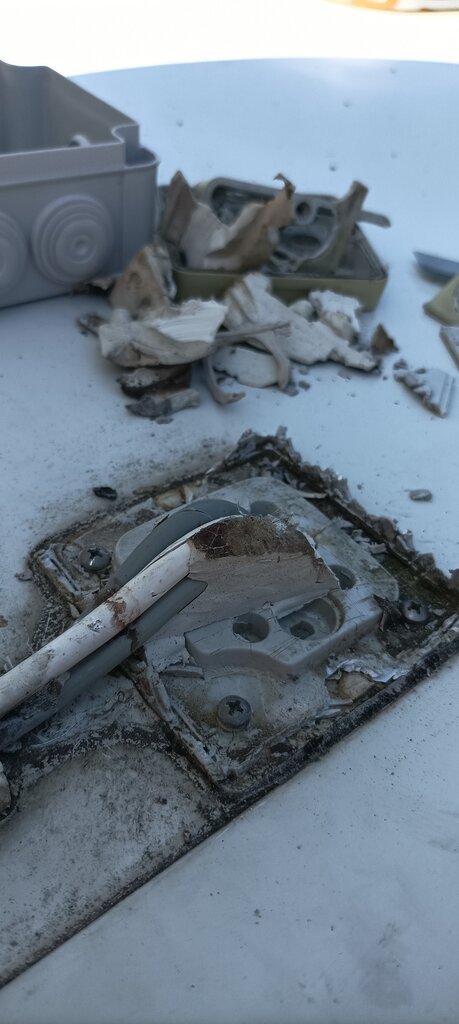

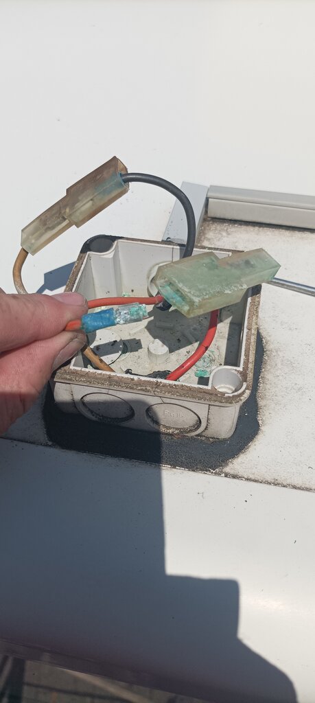

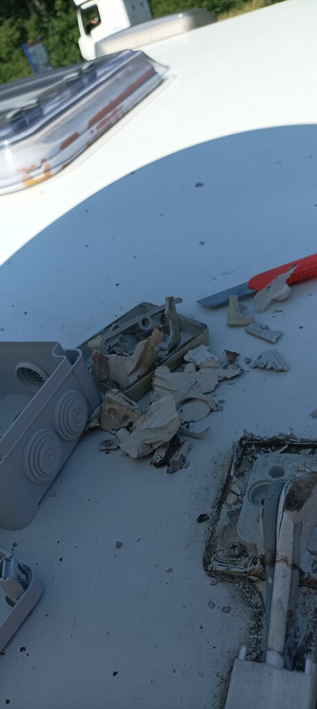

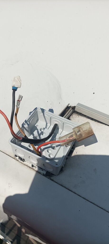

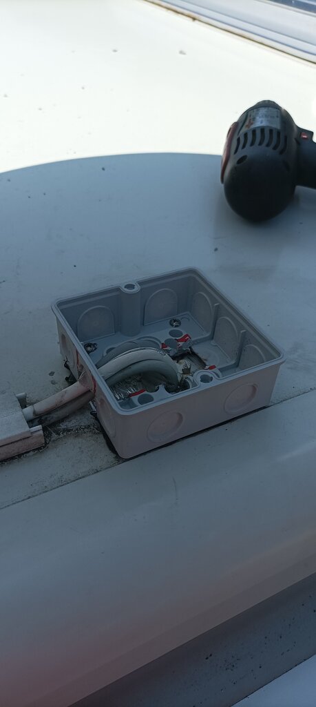

Heute in der Hitze 3 Dosen auf dem Dach erneuert. Frimmelige Arbeit.
Die mache ich dem Kunden nicht nochmal kostenlos neu, weil ich gefrorenes Sika verwende.
Grosse Tube zahle ich 7.99 € vor Ort beim Dealer.
Die Verteilerdosen sind aber alles andere als geeignet für ein Dach.
