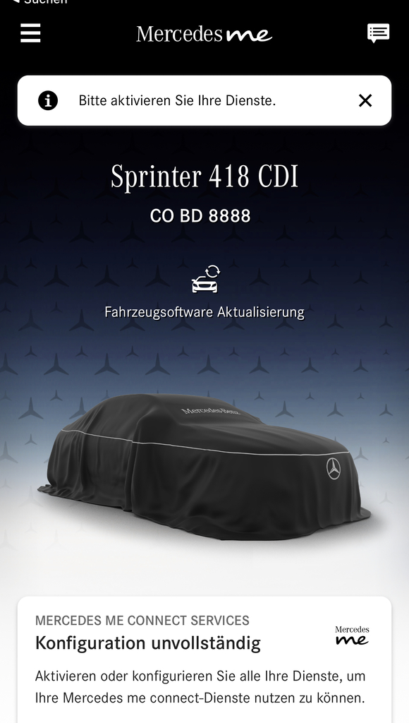

Bei mir ist noch nicht viel sichtbar.
Ich werde am Montag mal anrufen wenn sich nichts weiter tut.
Hab "alles aktivieren" angeklickt.

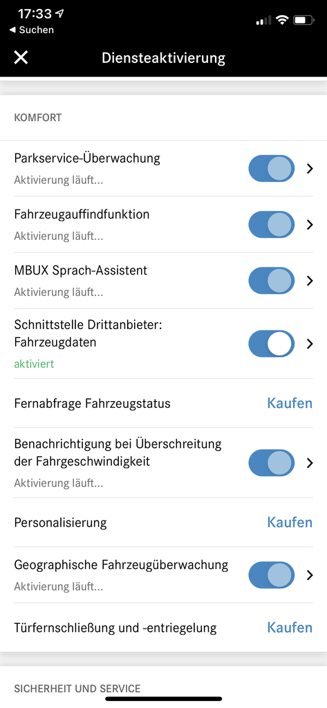

Ehrlich gesagt finde ich das Ganze sehr unuebersichtlich.
An der B Klasse meiner Frau konnte man die Tueren verriegeln etc. aber das kam immer mit 15min Verspaetung.
