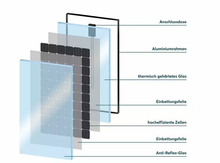

Schauen wir uns mal ein typisches "starres" Modul an:
Quelle Bild
Die Zellen sind vorne wie hinten in einer "Einbettungsfolie" eingelegt. Das ist bei beiden Modultypen so, das macht also schon mal keinen Unterschied.
Dann hat das starre Modul vorne eine Glasscheibe, welche Wärme schlecht ableiten kann.
Hinten hat es nochmals eine Glasscheibe oder eine Kunststoffplatte und noch eine Aluplatte oder einfach nur nochmals eine Folie.
Die Wärme hinter dem Modul muss also durch die Einbettungsfolie, die zweite Scheibe (Kunststoffplatte) und der Schutzfolie oder Aluplatte , bevor sie überhaupt von der Luft gekühlt werden kann.
Eine flexible Zelle hat das nach hinten auch so, würde also frei schwebend genau so gut oder schlecht nach hinten die Wärme ableiten.
ABER: Sie hat vorne nur die Einbettungsfolie und die Schutzfolie im 0.05-0.2mm Bereich. Sie kann also nach oben erheblich besser abkühlen als ein starres Modul. Und genau so funktioniert nun man eben die Kühlung eines flexibel verklebten Moduls auch, nach oben.
Quelle Bild

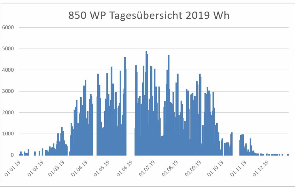

Ich denke, die Hitzeentwicklung ist gar ein wenig Nebensache in der Funktion.
Nehmen wir die aktuelle Alltagssituation. Es kommt genug auch in Deutschland rein.
Das bessert sich bis August, wo es stagniert und dann weniger wird im Oktober.
Bedeutet, das die heißen Monate eh immer genug liefern.
Mach ich jetzt den Weg in den südlichen Winter, habe ich auf dem Dach im November, Dezember wenig, so dass ich eh etwas Aufstellbares brauche.
Und selbst bei knalliger Sonne im südlichen Winter wird man kein Hitzeproblem bekommen.

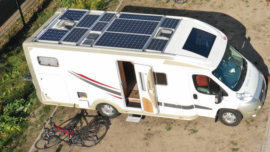

Seitlich angebracht, man sieht es häufiger bei Selbstausbauten (Unimog, Küchenwagen usw.) und Kastenwagen wären Flexmodule eine gut Wahl wegen der Windgeräusche und der möglichen Verschmutzung hinter einem starren Modul.

Unser 3 flexiblen Solarswiss Module mit jeweils 100 W sind jetzt seit 7 Jahren auf dem Dach und machen einfach das was sie sollen, die Litium Akkus laden. Das machen sie ohne Problem mit bis zu 15 A.
Damals habe ich 10 Kg gespaart, den der Rest ist ja bei den Modulen gleich.
