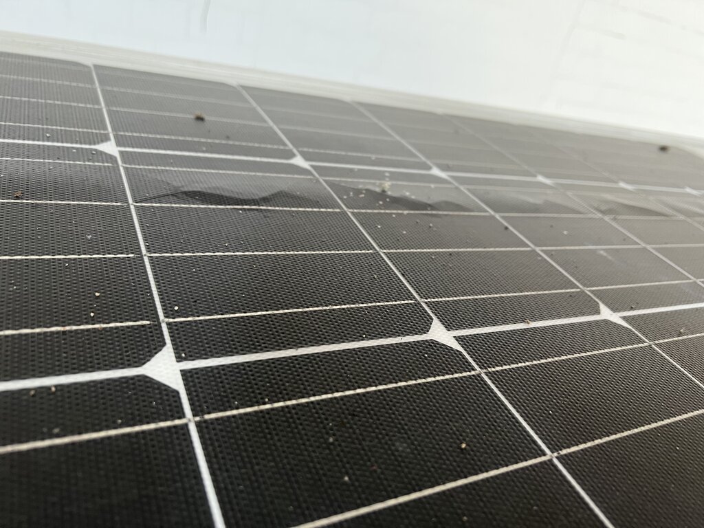

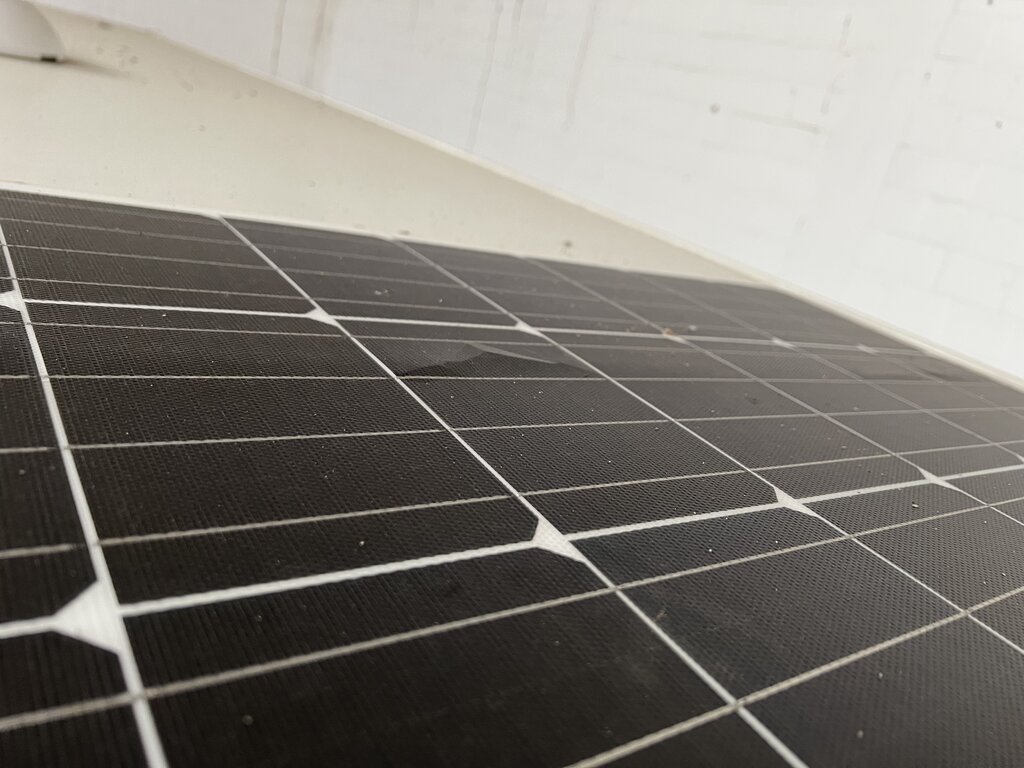

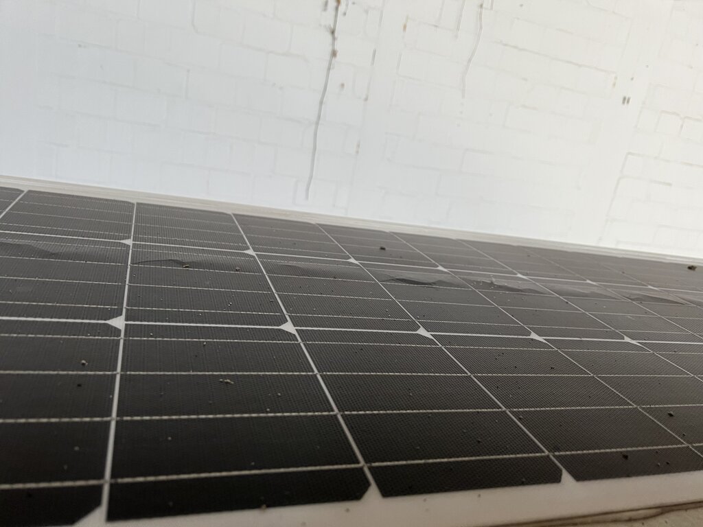

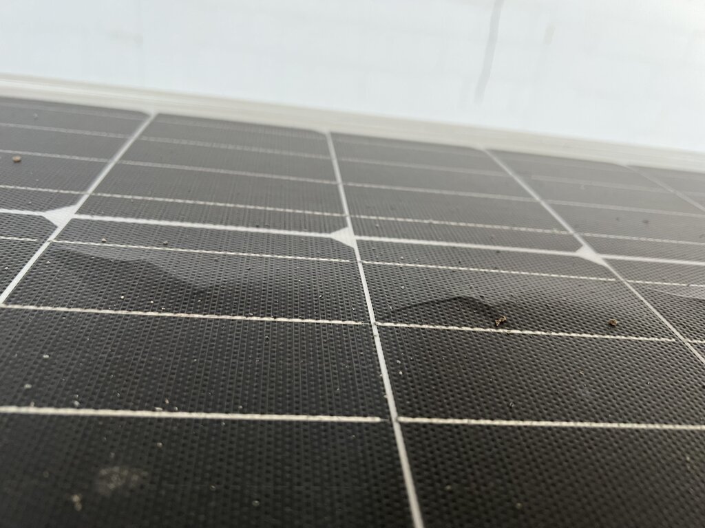

Hallo
Brauche mal einen Rat!
Habe heute gesehen das beide Paneele einmal in der Mitte hoch gekommen sind .
Meine Frage jetzt ob die kaputt sein könnten.
Messen konnte ich noch nicht ….

Re: Solar Paneele beschädigt?
Sind die verklebt?
Eventuell ist nun ein String defekt.
Nicht vollflächig und daher gibt es Wärmeausdehnung und Verwerfungen.
Wie ist die Rückseite der Module, Metall?

Also sind sie nicht kaputt?biauwe hat geschrieben: Mi 19. Apr 2023, 17:26Nicht vollflächig und daher gibt es Wärmeausdehnung und Verwerfungen.
Hi
Durch den Bruch dringt irgendwann Wasser ein und das war es dann.
Frage: Ist das schon lange, stand das Fahrzeug im Freien ?
Wenn nein, mach als Sofort Maßnahme durchsichtige Folie drauf. Diese wird irgendwann
durch die UV Strahlung gelb. Sollte aber deine Europatour noch halten.
Ich habe so ein Panel auf meinem Werkstattdach, genau so defekt, allerdings deshalb, weil als Freisteh -
Panel mir in Spanien durch Wind umgeschlagen. Es bringt nach wie vor die Leistung!
Eines Tages ist das hin, dann kann ich es immer noch wegwerfen.
Bis dahin ladet es die Batterien unserer Kunden für lau!
Kai,
ich werde aus den Fotos nicht schlau. Sind das flexible Panels direkt aufs Womo Dach geklebt oder Panels im Alurahmen mit Spoiler. Kann sein, das ich mir nicht alle Fotos angeguckt habe. ( Keine Zeit ).
Ich muss im Schnitt 200 Mails pro Abend abarbeiten!
Fakt ist, mache es so, wie von mir beschrieben und gut. Ob die Ausführung oder die!
