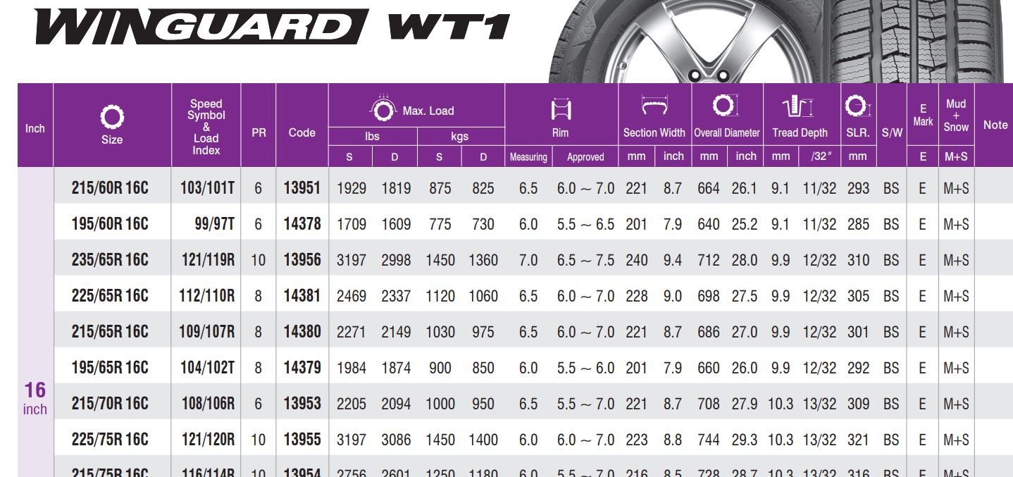

Ich bin auch irritiert da ich auch Neuling bin und ich habe seit heute Winterreifen drauf Nexen Winguard WT1 M+S 120/121 225/75 R16“ auf Ducato Stahlfelgen ich habe vom Verkäufer C Reifen bekommen was wohl auch ok ist . Deshalb meine Frage wieviel Bar sollten es für den Fahrbetrieb sein bei Reifen mit C Kennung Fiat sagt grundsätzlich 5,5 bar ich lese überall C Reifen sollten nur mit 4,5 bar belastet werden was sollte ich eurer Meinung machen .

Hallo Ralf. Geh mit voll geladenem Wagen auf die Waage. Miss das Achsweise und dann das Gesamtgewicht. Und auf Grund vom Gewicht stell den Druck in den Reifen ein. Musst halt nur mal schauen ob du bei Nexen reifen solche Daten findest.Aber 5bar sind sicher zu viel.

Ralf, bei Nexgen habe ich diese Tabelle für deinen Reifen gefunden: KLICKBerchumer hat geschrieben: Mo 14. Dez 2020, 19:53Ich bin auch irritiert da ich auch Neuling bin und ich habe seit heute Winterreifen drauf Nexen Winguard WT1 M+S 120/121 225/75 R16“ auf Ducato Stahlfelgen ich habe vom Verkäufer C Reifen bekommen was wohl auch ok ist . Deshalb meine Frage wieviel Bar sollten es für den Fahrbetrieb sein bei Reifen mit C Kennung Fiat sagt grundsätzlich 5,5 bar ich lese überall C Reifen sollten nur mit 4,5 bar belastet werden was sollte ich eurer Meinung machen .
Leider ohne Luftdruck. Was mich ein wenig irritiert hat, sind die Max Load Werte. Was für einen Tragfähigkeitsindex haben deine Reifen?

Und die Psi Angabe auf der Reifenflanke.

Auf die Waage fahren und achsweise wiegen.Berchumer hat geschrieben: Mo 14. Dez 2020, 19:53Ich bin auch irritiert...

Super danke für eure Hilfe :-D der Index müsste 121/122 sein. Ich bin momentan auf 4 bar
