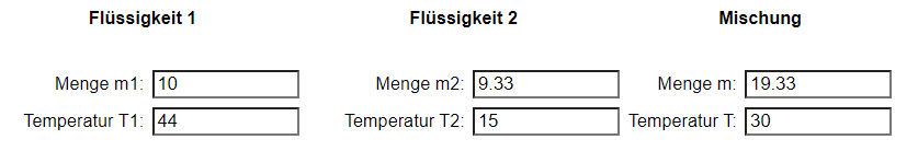

Nochmal kurz zum Wasserverbrauch beim Duschen.
Wenn man auf ECO hochheizt, schaltet die Truma bei 40 Grad ab.
Nach einigen Minuten ist das Wasser dann ein paar Grad wärmer.
Annahme:
10 L Heißwasser im Boiler mit 44 Grad, Frischwasser mit 15 Grad.
Ergibt ausgemischt auf 30 Grad eine Menge von 19 L.
Mischungskreuz - Mischungsrechnung :
Bei 66 Grad (auf HOT) sind es über 30 L ausgemischt auf 30 Grad.
Reicht bei uns gerade so für 2 Personen.
Wenn man davon ausgeht, daß einige Pumpen im Womo 10 L pro Minute bringen,
kommt es mir doch etwas seltsam vor, nur mit 5-8 L zu duschen.
Ich möchte hier nichts unterstellen
aber ich bin nach 30 oder 45 Sekunden nicht fertig geduscht.
(guuut, habe auch einen größeren Bauch als der Durchschnitt).

Kommst Du mit 30°C Wassertemperatur hin? Mir taugt das nicht, benötige eine höhere Temperatur. Was ich auch mache wenn ich morgens die ALDE anschalte, ich heize ebenfalls auf die heißere Stufe hoch. Da kannst Dich fast verbrühen, so heiß wird das Wasser. Ich mach das hauptsächlich, um einer Verkeimung vorzubeugen. Und wie bei Dir, der Effizienz wegen.

die 30°C waren eine Annahme für die Berechnung.
Genauso wie das Kaltwasser mit 15°C.
Evtl. hat das Kaltwasser im Tank nach dem Befüllen nur 10, nach 3 Tagen im beheizten Doppelboden
dann 20°C. Ich weiß es nicht.
Weiß nur, wenn die Truma auf HOT durchgeheizt ist, reicht es für uns 2 gerade so.
Deshalb gehe ich immer als erstes duschen.
Ich kaufe mir jetzt eine wasserdichte Stopuhr und nehme mal Daten auf
