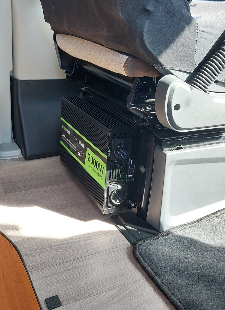

Ich würde den WR direckt hinter den Batterien am Sitzgestell bauen.
Der baut nicht viel mehr auf wie der Plastikdeckel.
Kurzer Weg zu den Batterien und stört nicht.
Warm werden die nicht, höchstens Lauwarm bei längerer Nutzung.

Wenn er vernünftig dimensioniert ist dann wird er höchstens ein bißchen warm, aber keinesfalls heiß.
So sieht das dann aus. Vorteil kurzer Weg zur Batterie die unter den Sitzen verbaut sind.- OnTheRoadAgain

Unser 2000W Wechselrichter ist auch hinter dem Fahrersitz montiert.
Da sonst kein Platz ist diese Lösung ganz ok.
Ich stoße nicht mit den Füßen dagegen und kein Hitzestau in einem engen Raum.

So wäre das bei mir auch möglich. Muss nur den passenden Wechselrichter finden, der sich am Sitzgestell ohne große Unterkonstruktion anschrauben lässt.Benimar282 hat geschrieben: Di 18. Jun 2024, 10:33Wenn er vernünftig dimensioniert ist dann wird er höchstens ein bißchen warm, aber keinesfalls heiß.

Im Zweifelsfall eine dünne Platte am Sitz anschrauben und darauf den Wechselrichter montieren.

Mein Wechselrichter von Solartronics ist heute angekommen, den wollte ich eigentlich unter die Sitzbank hinter dem Beifahrersitz verbauen. Jetzt habe ich aber gesehen das man den auch direkt am Beifahrersitz fest machen kann. Vorteil, ganz klar die Belüftung.

Hat der genau die Maße der Bohrungen am Sitzgestell? Wäre genial, wenn das ein Hersteller so abstimmt.sonic hat geschrieben: Di 18. Jun 2024, 19:08Mein Wechselrichter von Solartronics ist heute angekommen, den wollte ich eigentlich unter die Sitzbank hinter dem Beifahrersitz verbauen. Jetzt habe ich aber gesehen das man den auch direkt am Beifahrersitz fest machen kann. Vorteil, ganz klar die Belüftung.
Re: Wechselrichter - wo einbauen
Da wirst du wohl abmessen müssen. Mein greencell hat genau gepasst.
Aber ich würde auf jeden Fall erstmal messen und dann mit den Abmessungen vom WR vergleichen und darauf achten das die Bohrungen am WR bereits richtig angebracht sind.
Aber wie gesagt du kann das ganze auch auf einer dünnen Platte montieren. Der Aufwand bleibt mehr oder weniger derselbe

Wenn es nicht passt dann mache ich mir eine Adapterplatte zurecht. Die Maße WR sind 26×34cm.

Habe meinen Wechselrichter heute auch unten am Beifahrersitz angeschraubt. Eigentlich sollte der in die Sitzbank rein. Der Vorteil ist die deutlich bessere Belüftung / Kühlung. Bin aber so auch zufrieden.
Scheint gut an das Sitzgestell zu passen. Was ist das für ein Modell?sonic hat geschrieben: Do 20. Jun 2024, 19:04Habe meinen Wechselrichter heute auch unten am Beifahrersitz angeschraubt. Eigentlich sollte der in die Sitzbank rein. Der Vorteil ist die deutlich bessere Belüftung / Kühlung. Bin aber so auch zufrieden.
