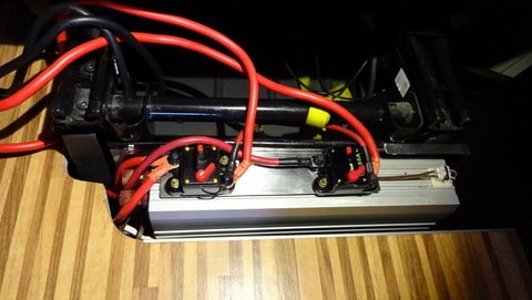

Bei mir ist er unten in der Seitenbank hinter dem Beifahrersitz eingebaut. Unten wurden Lüftungsschlitze in die Bank eingebaut, oben drüber kommt jetzt ein Zwischenboden. Das war der einzige Platz, wo die Distanz bis zur Batterie unter 2 m bleiben konnte. Verbaut wurden fingerdicke 50mm²-Leitungen.

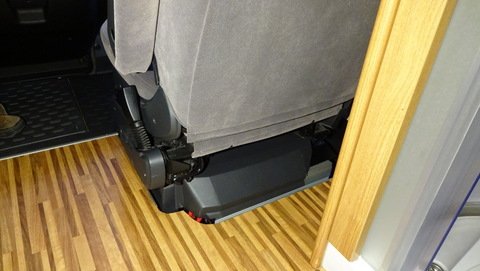

Hab meinen ja gerade hinter dem Beifahrersitz versteckt.

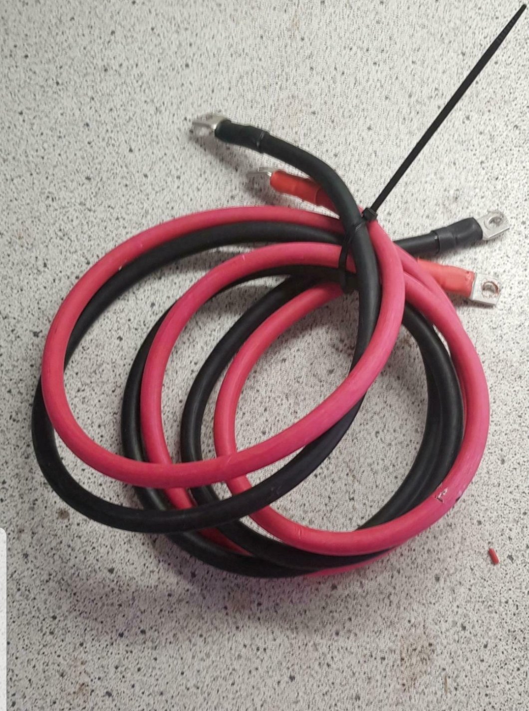

Ich hätte noch folgende, fast neuwertige Batteriekabel zu verkaufen:
54mm2, 2 Meter lang, 1 x rot, 1 x schwarz, M8er Ringösen beidseitig.
Geeignet für 3000W
45 EUR inkl. Versand

Vielleicht gibt dir meine Lösung eine weitere Idee für den Einbau. Bei mir im Doppelboden hinter dem Beifahrersitz und den Batterien.
Siehe dazu meinen Blogbeitrag: https://mobiblog.ch/wechselrichter-oder-inverter/
