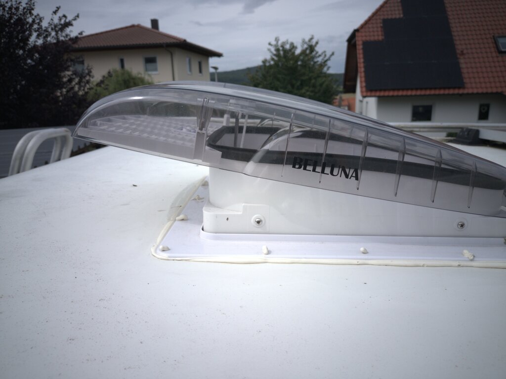

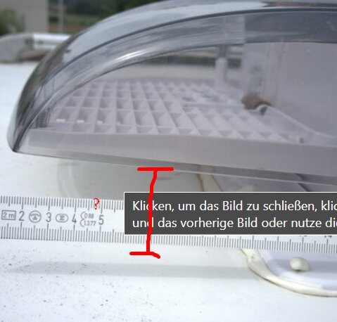

Beiträge: 2970
Re: MaxxFan, Belluna oder ein ganz anderer Reinrausventilator
Chausson hat geschrieben: Do 8. Aug 2024, 07:27
Belluna eingebaut
Plane ich auch. Lieferzeit September.
Platzierung?
Luke über dem Bett - kurz dahinter Solarzelle.
Wieviel cm beträgt der Abstand des geschlossenen Lüfterteiles hinten zum Dach?
Ist mit der von mir mit dem roten Rechtspfeil markierte Linie genau die Dachfläche symbolisiert oder ist es die darunter befindliche Kante des Einbaurahmens?

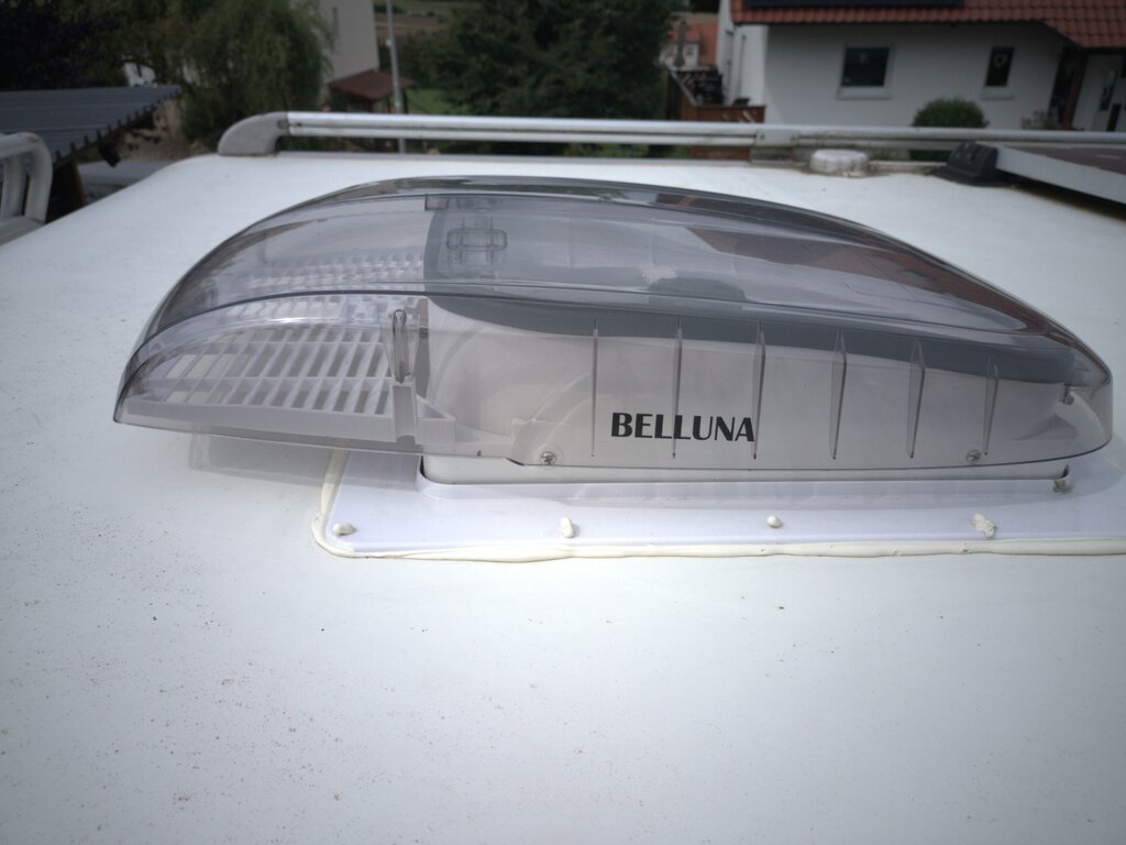

Kurt
Beiträge: 510
Wohnort: Nordhessen
#50
Beitrag von Kurt »
Seewolfpk hat geschrieben: Do 8. Aug 2024, 20:02
Belluna eingebaut
Platzierung?
Ich hoffe die Fotos helfen Dir
Kurt

Beiträge: 510
Wohnort: Nordhessen
#51
Beitrag von Kurt »
Ach so, ist der Rahmen. Die Länge messe ich morgen mal
Kurt
Beiträge: 2970
#52
Oberkante der Solarplatte fast direkt hinter der Luke liegt ca. 6,5 cm hoch.
Hersteller teilte mir mit, das 33mm vom Dach zum geschlossenen Lüfterrand bleiben.Die Überstandlänge nach hinten ist egal. Entscheidend ist die Höhe.
Somit wird Einbauort der Toilettenraum werden. Hoffe das die Leistung des Lüfters ausreicht, damit trotzdem das gesamte Mobil be-/entlüftet wird . Eventuell noch Lüftergitter in die Tür zum Toilettenraum.

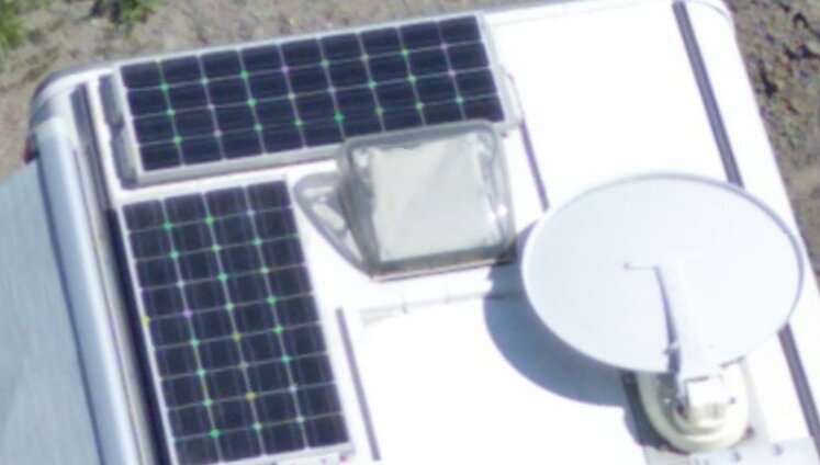

Beiträge: 4192
#53
Hast Du vielleicht ein Foto von deinem Dach Paul?
Kurt

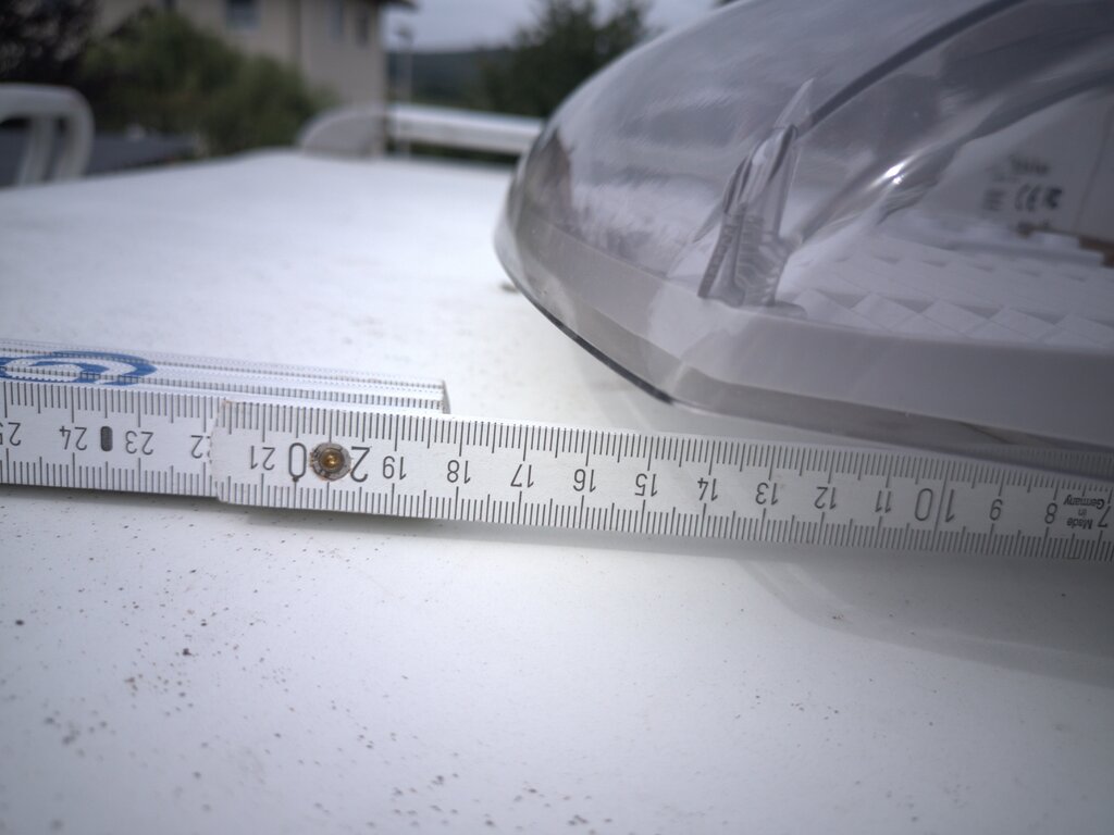

Beiträge: 510
Wohnort: Nordhessen
#54
Beitrag von Kurt »
wie versprochen Fotos anbei
Kurt
Beiträge: 2970
#55
Sellabah hat geschrieben: Fr 9. Aug 2024, 11:21
Beiträge: 2970

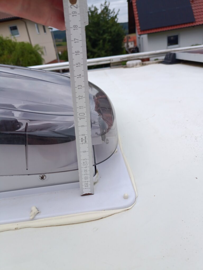

#56
Kurt hat geschrieben: Fr 9. Aug 2024, 12:18
Das Maß gem. Screenshot wäre interessant bei geschlossenem Lüfter. Sieht nach mehr als 33 mm aus oder täuscht das?
Zollstock senkrecht aufs Dach bis Unterkante Plexiglas vom Lüfter.
Kurt
Beiträge: 510
Wohnort: Nordhessen
#57
Beitrag von Kurt »
Ich gehe nochmal auf die Pirsch
Kurt
