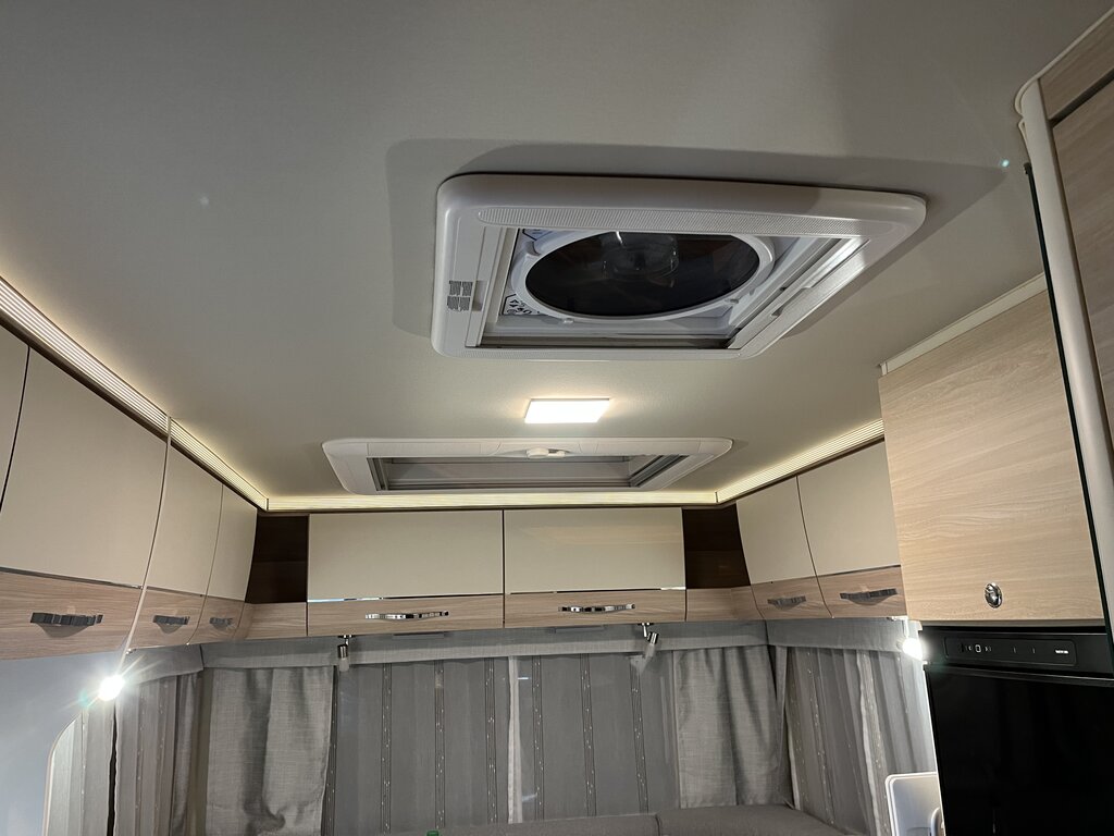

MaxxFan, Belluna oder ein ganz anderer Reinrausventilator
Re: MaxxFan, Belluna oder ein ganz anderer Reinrausventilator
Das Rollo des maxxfan ist nicht wirklich dunkel, das Rollo der Hekis nimmt mehr Licht weg

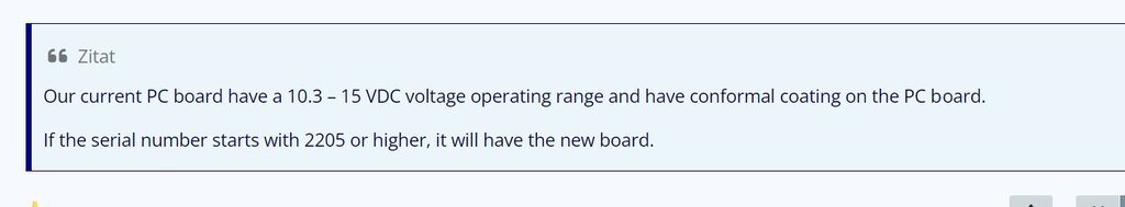

Alles richtig gemacht: Maxxfan hat ein update (aus dem Ducatoforum geklaut)
(natürlich kann man die Seriennummer nicht außen ablesen, keine Ahnung wo die steht ...)
Die Amis können alles, aber nichts richtig ... (Wundern die sich eigentlich dass die kaputt gehen, oder ist das Absicht)
Au wei, da ich ja was richtig Tolles gekauft ...
