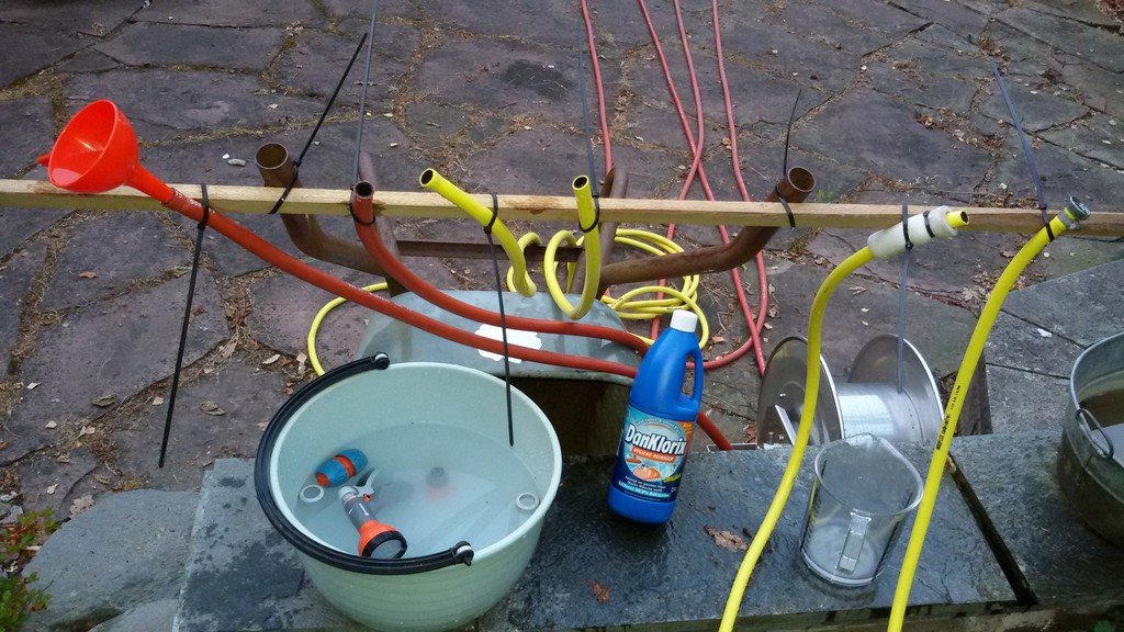

Bei der Desinfizierung 2x/Jahr werden auch meine Befüllschläuche mit der gleichen Prozedur behandelt.
Beiträge: 3184
Re: Wassersystem sauber und ohne Keime. Aber wie?
#52
Schröder hat geschrieben: Do 24. Dez 2020, 07:29
Bei deinem Bild musste ich gleich an folgendes Video denken:
*YES*
Grüße, Alf
