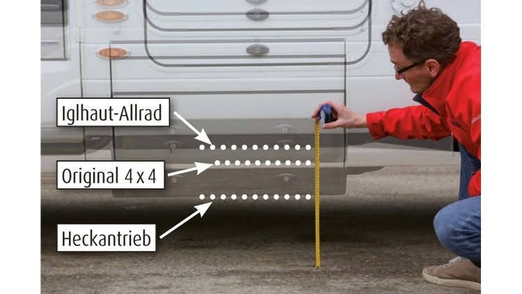

Ach Alf... 🙈
Zum messen, ich lasse messen. 🤡
Bild promobil

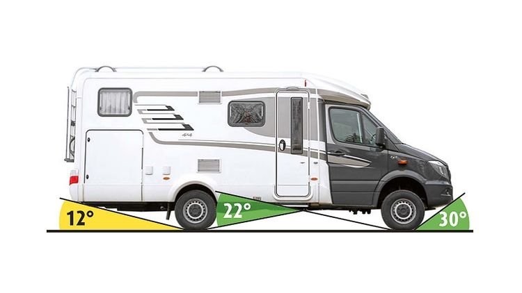

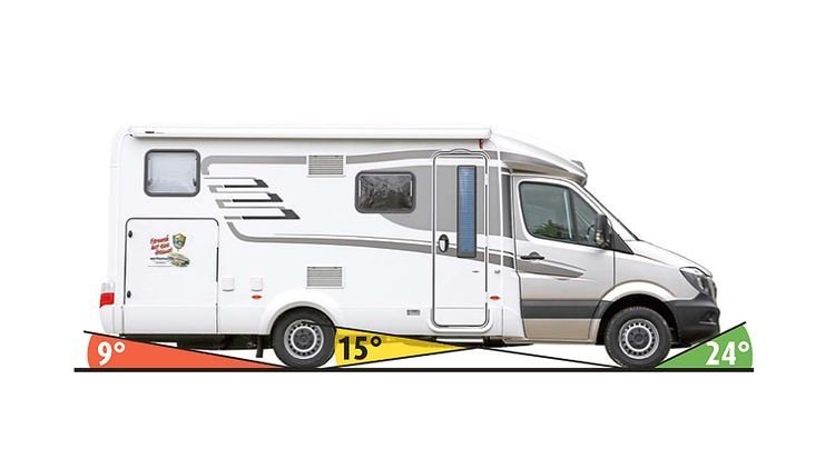

Noch zwei Bilder von Promobil zu den Neigungswinkeln, Vergleich Allrad zum normalen Fahrwerk.

Bernd,
ich habe Verständnis für dich, dass du bei solchen Themen nicht so recht mitreden kannst.
Aber: mit dem Fachblatt Promobil zu argumentieren ist armselig.
Lass uns bitte nur auf Tatsachen oder eigenen Erkenntnissen basierend diskutieren. Diese Bilder sind Fahrzeuge auf W906 CDI3xx in der Hymer Konfiguration vor 2019. Mittlerweile seit 2 Jahren ist der ML-T immer auf 4xx + mit Höherlegung und + verstärkter Vorderachse Serie:
A50 VORDERACHSE MIT ERHOEHTER TRAGLAST
CE8 AUFBAU HOEHERGESETZT
Schau einfach mal zum Vergleich deine Konfi nach ... Hier ganz einfach: https://forum.hme-ev.de/viewtopic.php?f=18&t=12191&hilit=fin+decoder
Grüße, Alf
