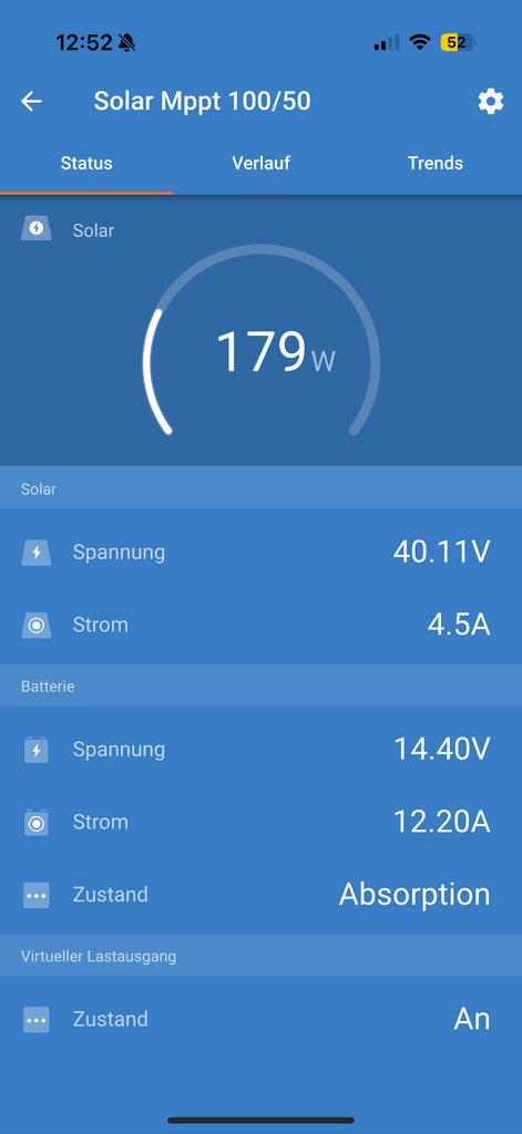

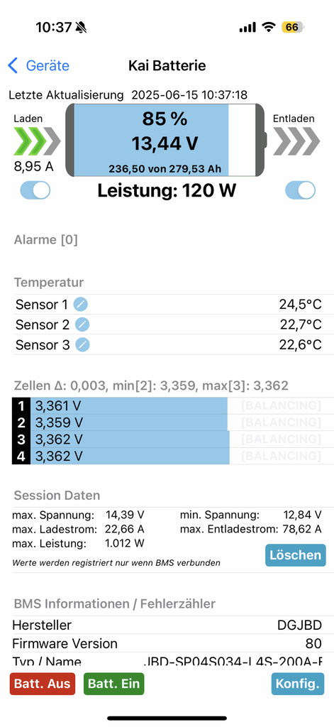

Habe heute Morgen den Screenshot gemacht, war bedeckt weiß nicht ob das relevant ist
Dann eben nochmal
Die Volt Angaben passen irgendwie nicht zu einander
Aber es wird geladen!
Kai
Beiträge: 6451
Re: Frage Solarregler
#51
Läuft doch schon ganz gut warte noch Mal 30-60 Minuten (je nach Wolken-Decke) dann wird auch die Batterie 100% Anzeigen.
Durch die verlängerte Absorption Zeit und erhöhte Spannung lädt er jetzt bei 14.4 Volt noch mit 10,85A in die Batterie.
Über die Kapazität die die Batterie jetzt noch aufnehmen kann sage ich nichts, da ich nicht sagen kann wie genau die Messung im BMS ist, was aber eigentlich auch egal ist, die wird schon so voll, wie der Batteriehersteller das BMS eingestellt hat.
