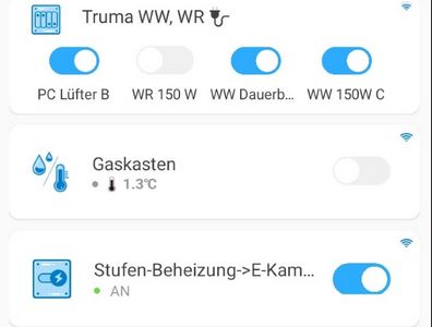

Im Gaskaten bei uns sind aktuell 1,3°C außen -9°C, leichter Wind, keine Sonne.
Gasentnahme ist kein Problem.
Beiträge: 2628
Re: Eine Woche und die Gasflasche ist leer
#404
biauwe hat geschrieben: Do 6. Jan 2022, 13:05
Was hast n da für ne App?
Beiträge: 8708
#405
Agent_no6 hat geschrieben: Do 6. Jan 2022, 13:19
Ist habe einige Module von Sonoff und überwache das Womo mit der eWeLink-App: https://www.unki2010.de/sonoff.htm

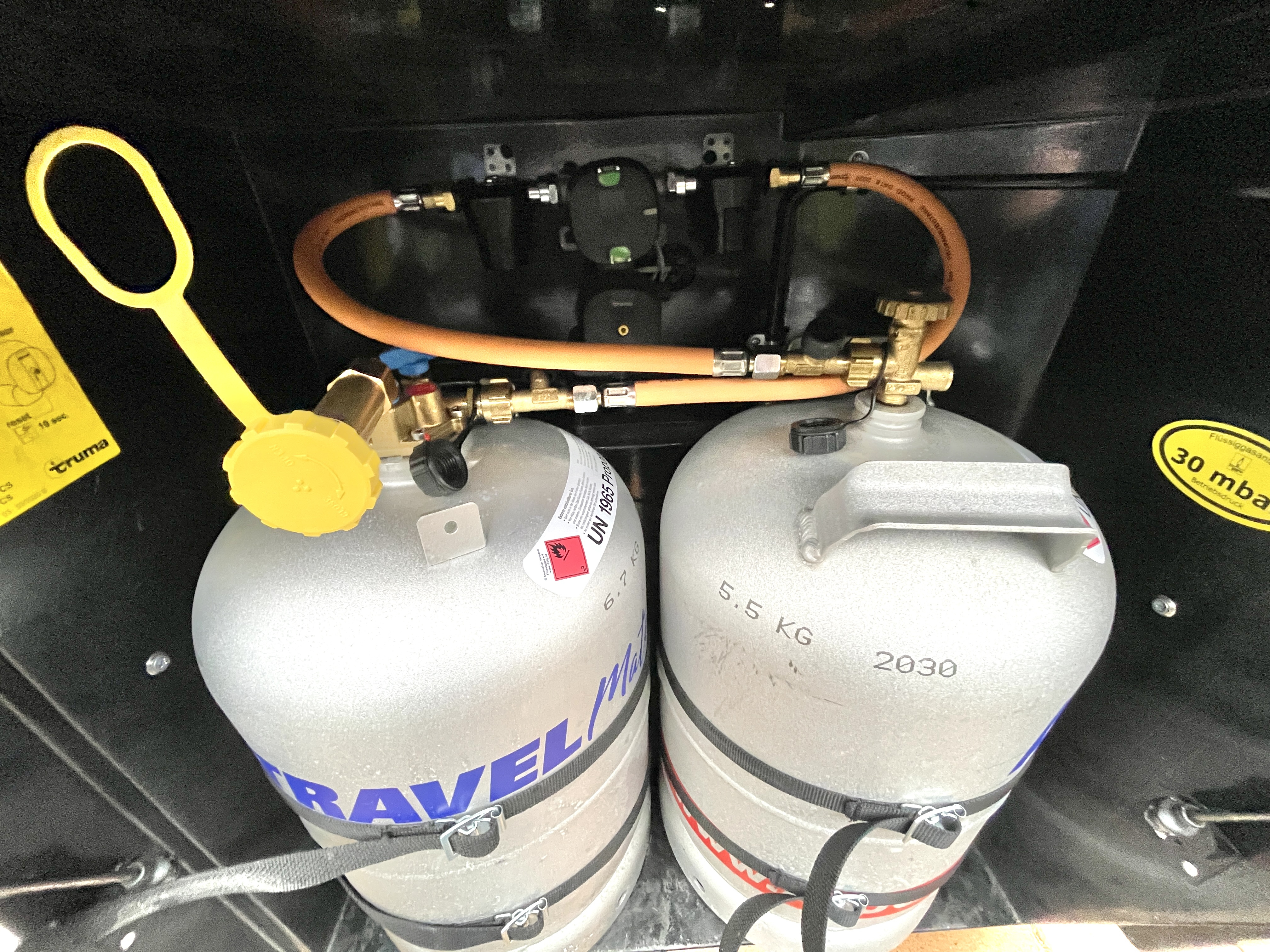

So ich hab mal die Gasflaschen umgebaut, so sieht es besser aus.
Nochmals Danke an alle fuer die guten Ratschlaege!
