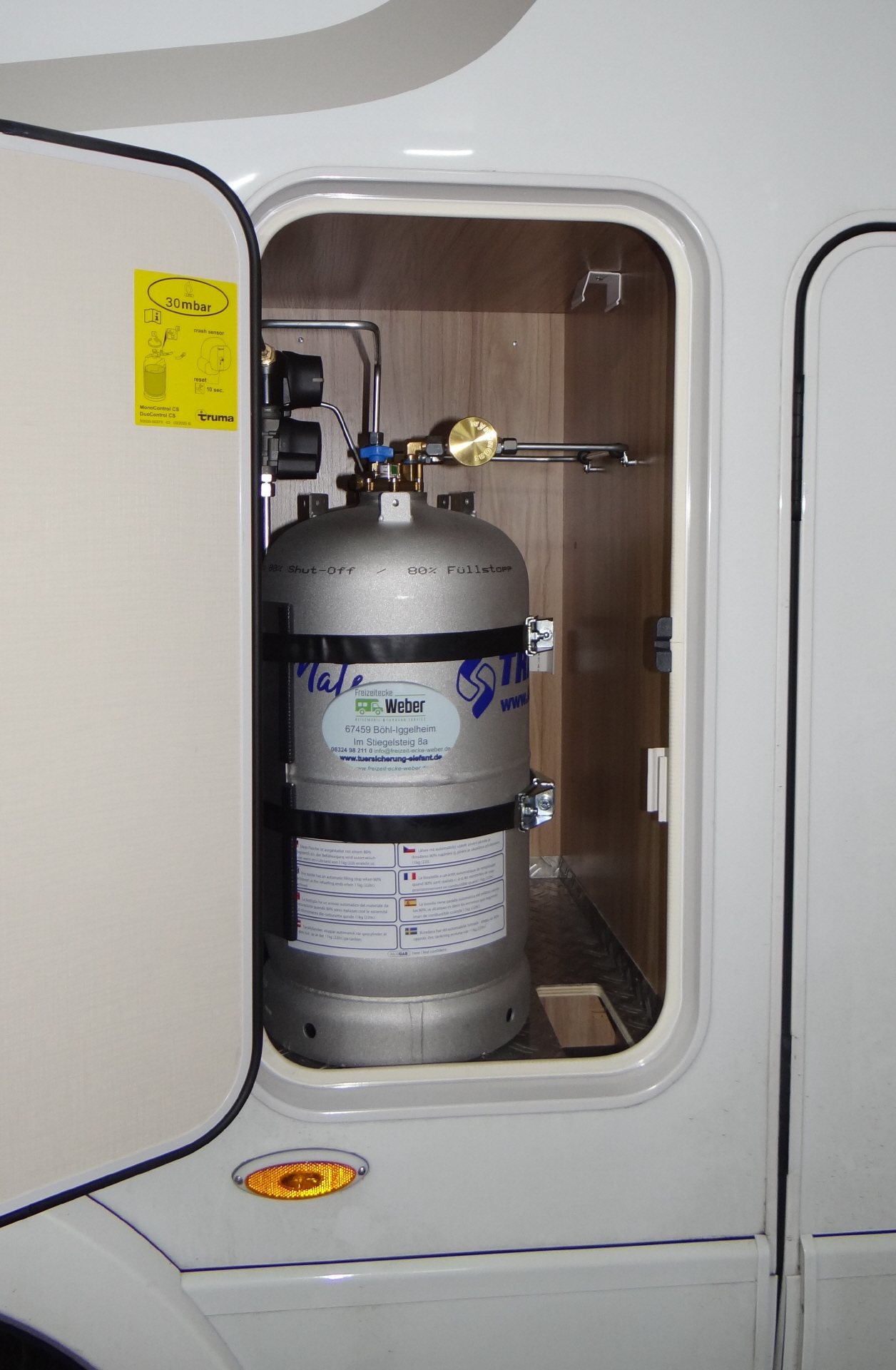

Am Samstag los gefahren.
Heizung auf 20C, Boiler auf ECO, Kuehlschrank auf einem Punkt und heute am Freitag ist die 11kg Alu leer gelutscht.
Und das bei moderaten Herbsttemperaturen.
Ich bin geschockt.
Doch Tankflasche?
Wenigstens eine?
Aber die Gasfachfrau schreibt in Frankreisch waere das Fuellen von fest verbauten Tankflaschen nicht erlaubt.
Sonst muesste ich einmal die Woche im jeweiligen Land eine lokale Flasche tauschen.
Das waere schon nervig und nicht nett fuer die Lendenwirbel.
Ich bin geschockt.
Doch Tankflasche?
Wenigstens eine?

Hast du mal einen Link? Ich habe in Frankreich ohne Probleme GPL getankt.Luxman hat geschrieben: Fr 15. Okt 2021, 16:49Aber die Gasfachfrau schreibt in Frankreisch waere das Fuellen von fest verbauten Tankflaschen nicht erlaubt.
Re: Eine Woche und die Gasflasche ist leer
Nein denn sie war frisch vom Abfuellbetrieb.
Ich bin selbst ganz erstaunt.
https://www.mylpg.eu/stations/france/
Warning for motorhome owners:
The French regulation authorizes the tank refill only if the tank is EN1949 European Standard compliant.
It is forbidden to refill standard cylinders.
In the past, an accident took place in France on a campervan.
It resulted in reinforcement of the procedure related to the refilling of EN1949 tank.
Some retail owners took it a step further as to reject all refillable LPG bottles due to the complexity for the retail station staff to control and identify if the tank complies with EN 1949 European Standard.
February 2021 - Total company no longer supplies LPG to campers, even if they have an outside mount
Das ist aber nicht die Gasfachfrau.
Dafür hat mir Weber einen mehrsprachigen Aufkleber gespendet, außerdem ist die Anlage in die Fahrzeugpapiere eingetragen. Ob das reicht? Keine Ahnung, es gibt ja genug Alternativen GPL Tankstellen in der App myLPG.eu.Google Übersetzung hat geschrieben:Warnung für Wohnmobilbesitzer:
Die französische Vorschrift erlaubt das Nachfüllen des Tanks nur, wenn der Tank der europäischen Norm EN1949 entspricht. Das Nachfüllen von Standardflaschen ist verboten. In der Vergangenheit ereignete sich in Frankreich ein Unfall mit einem Wohnmobil. Dies führte zu einer Verstärkung des Verfahrens zum Nachfüllen des EN1949-Tanks. Einige Einzelhandelsbesitzer gingen noch einen Schritt weiter und lehnten alle nachfüllbaren LPG-Flaschen ab, da es für das Tankstellenpersonal schwierig ist, zu kontrollieren und festzustellen, ob der Tank der europäischen Norm EN 1949 entspricht.
Februar 2021 - Total Company liefert kein LPG mehr an Camper, auch wenn sie eine Außenhalterung haben
Ich habe eine Tankflasche und eine Tauschflasche.
In Frankreich ist das PLG Tanken kein Problem, an jeder Autobahntankstelle gibt es Gas.
Meine Tankflasche ist nicht fest verbaut,die steht neben der Tauschflasche und ist wie diese auch gesichert.
Sie ist während des Betriebes auch nur eine normale Gasflasche.
Nur wenn ich tanke ist sie während des Tankens eine Tankflasche.
Irre ich mich, oder ist das illegal?womocamper hat geschrieben: Fr 15. Okt 2021, 20:20Sie ist während des Betriebes auch nur eine normale Gasflasche.
