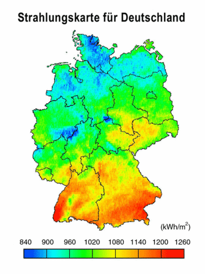

Hier mal zwei Bilder zu Ausbeute.

Sagt aber leider nicht viel aus wieviele kWh pro Tag bei den einzelnen Montageorten produziert werden.

Doraemon hat geschrieben: Mo 15. Jul 2024, 14:00
Steht da nicht kWh/m 2

biauwe hat geschrieben: Mo 15. Jul 2024, 14:17
Ich meinte das recht Bild

Doraemon hat geschrieben: Mo 15. Jul 2024, 14:43
Suche Deinen Standort https://www.google.com/search?q=jahress ... sid=mosaic(Jahresertrag pro Quadratmeter). Rechne die Solarfläche aus. Multipliziere es mit den Prozenten.
Fertig.
PS.: ist bloß schwierig, wenn man das Womo bewegt. ;-)
Mir ging es nur um den Vergleich der Ausrichtung und der Aufenthaltsorte in D.

biauwe hat geschrieben: Mo 15. Jul 2024, 14:57
Mir ging es darum, das bei Südausrichtung zwar 100% steht, was ja gut klingt, aber ich bin der Meinung das bei 90% flach auf dem Dach über den Tag verteilt mehr kWh produciert werden.
