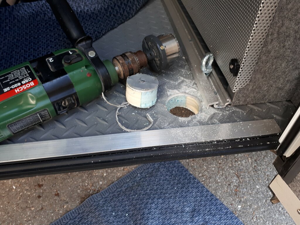

Nö, habe ich nicht….. und auch gar nicht gemeint.jagstcamp-widdern hat geschrieben: Mo 29. Mai 2023, 11:03wolfgang,
hast du schon mal mit lochsägen löcher in autos (womos) geschnitten![]()
ich ca. 30 - und das geht prima
haast du überhaupt schonmal löcher in autos geschnitten(
z.b. fenster 120 x 50 oder so..

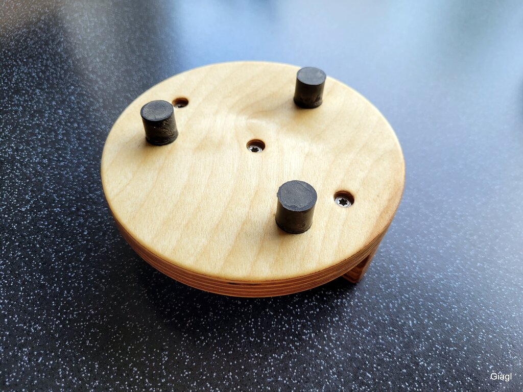

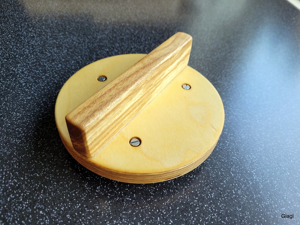

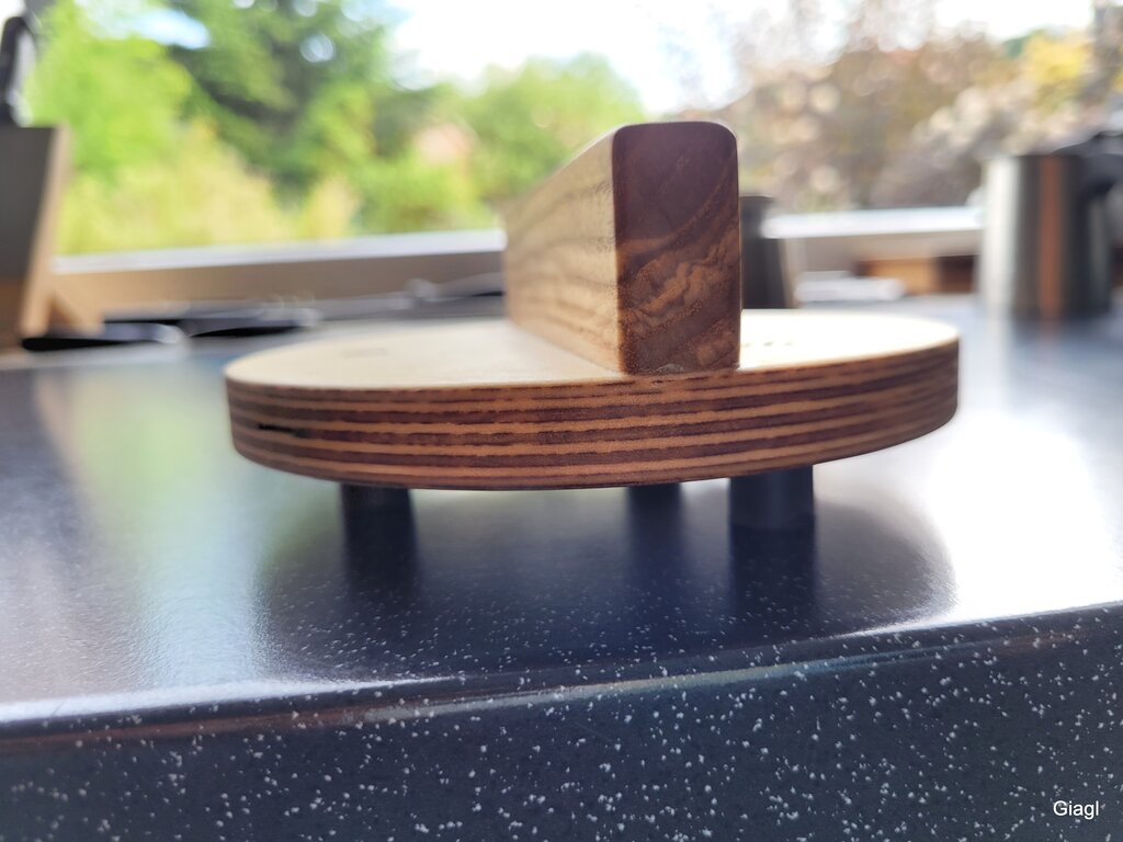

"Schlüssel" für Frischwassertank
Servus Gemeinde,
da der Deckel unseres Frischwassertanks (passend zum Fahrer
) nicht ganz dicht war und das Ding sehr schwer dicht zu bringen war, habe ich nun einen "Schlüssel" dafür gebaut.
Das Teil ist zwar nicht größer als der Deckel, lässt sich jedoch besser greifen und somit kann ich nun den Deckel mit ein bisschen mehr Schmackes auf- und zudrehen.
