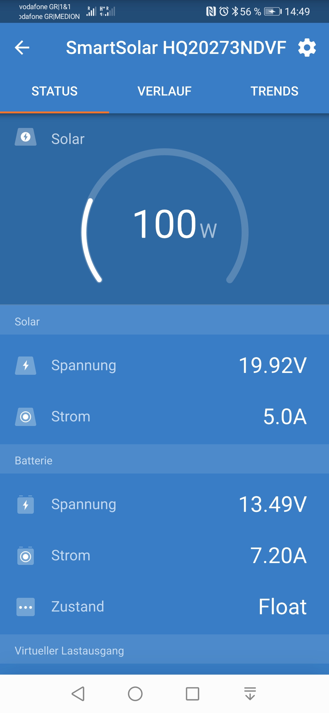

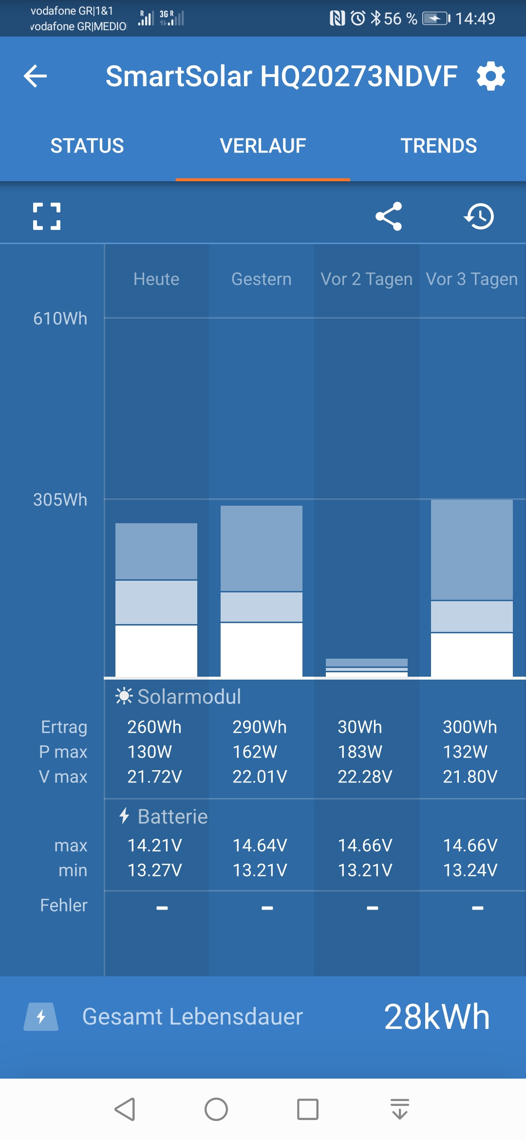

Ich lade gerade meinen E-Scooter über den Wechselrichter (Liontron LifePO4 200/220 Ah) , hier findet man in der App Victron SmartSolar auch die korrekten Bezeichnungen ;-)
