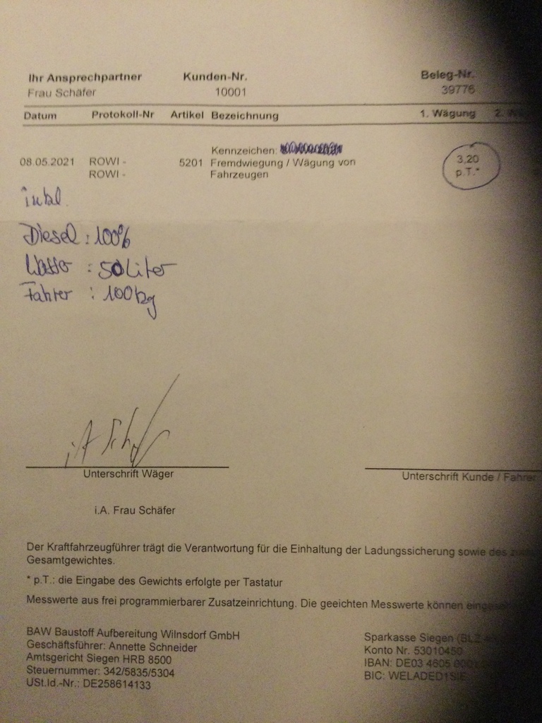

Ich hatte mit meiner Eigen-Einschätzung nicht recht.
Ich habs halt probiert.
3050 Kilo wog das Mobil als ich nach der Abholung beim Händler zuhause sofort beim Recyclingunternehmen auf die Waage gefahren bin. 90 Kilo mehr als auf der Wiegebescheinigung des Herstellers angegeben war. Es war eine Gasflasche drin, der Wassertank war etwas weniger als halb voll, der Dieseltank war noch zu ca. 80 % gefüllt. Was beim Händler von mir bestellt und eingebaut wurde war ein Solarpaneel samt Kabel und Zubehör, eine automatische SAT-Antenne, ein TV-Gerät samt Halter und eine Rückfahrkamera. Ob allerdings die Markise und der Fahrradhalter schon montiert waren oder ob die Dinge der Händler angebaut hatte das weiß ich nicht.
Es steht jedenfalls fest dass zumindest ich mit einer Gesamtzuladung von 450 Kilo nicht auskomme, nicht bei Besetzung mit 2 Personen, schon gar nicht mit den Enkelkindern dazu.
Bei Abfahrt zur ersten Tour fuhr ich vollbestückt wieder auf die Waage, also Wasser-und Dieseltank voll, 2 volle Gasflaschen, 2 Pedelecs an Bord, Essens- und Trinkvorräte, Kleidung und was man halt so mitnimmt, die Waage zeigte etwas über 3600 Kilo an.
Unter diesen Umständen war mir der Betrieb als 3,5-Tonner zu heikel, also ergriff ich die Flucht nach vorn und ließ bei Carsten Stäbler hinten Zusatzluftfedern und vorn verstärkte Federn einbauen und machte aus unserem Mobil einen 4-Tonner. Sobald ich das Mobil aus der Winterschlafscheune hole fahre ich wieder auf die Waage, schließlich wiegt die Auflastung selber ganz schön was und ich habe nach der Auflastung eine zweite Batterie, einen elektrisch absenkbaren Fahrradhalter und noch ein wenig Kleinzeugs angebaut.
