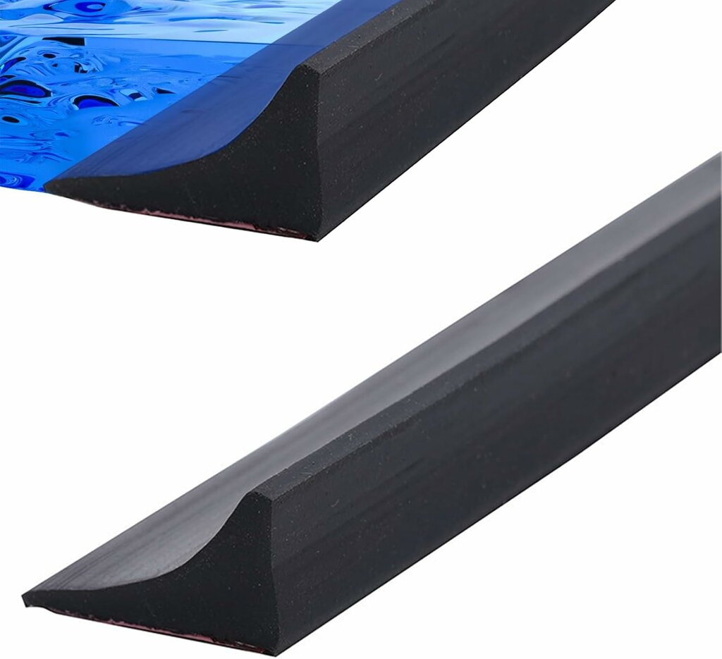

3. Ich würde mal außen eine Gummilippe (Spoilerform) an die rechten Seite des Gitters kleben, und mal schauen, ob der Wind dadurch am Gitter vorbei geleitet wird. (experimentieren) Als erstes würde ich so was probieren. KLICK

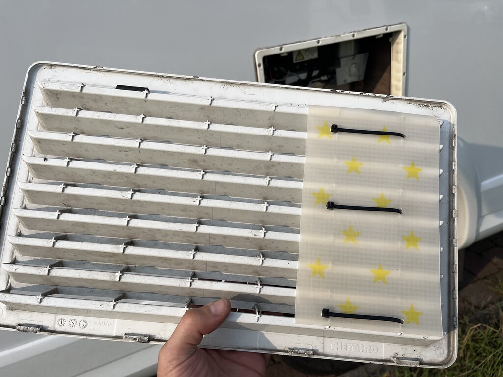

Sooo. Basteltag. Hab improvisiert. Ne alte Schneideunterlage und ein paar Kabelbinder haben das hier ergeben:
Mal sehen ob es was taugt….

Das Gitter ist ja symetrisch, dann kannst Du auch probieren ob der Sog nicht hinten entsteht, was ich annehmen würde.

Wenn es so erstmal nix bringt, dann tausche ich die Teilabdeckung von vorne nach hinten. Hinten sitzt auch der Brenner.

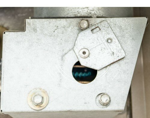

Das "Sichtfenster" am Brenner ist bei Dir aber geschlossen? (Das war bei uns ab Werk auf)
Hier offen!
Hier offen!
