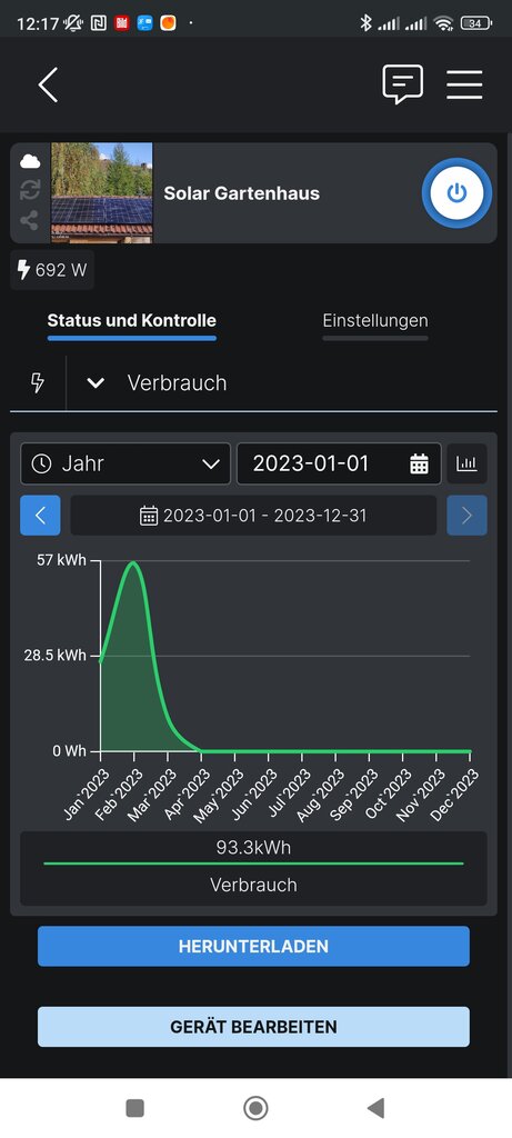

Ich hab mit ca 2,31kwp wovon 1,54kwp nicht optimal ausgerichtet sind 231kwh gemacht. Die nicht optimalen laufen seit 16.10.
Die 2 ausgerichteten Panels seit 23.01.
4 x 385kwp Platten sind auf ca 30° Richtung Süd/West , 2 x 385kwp sind genau nach Süden und auf 80° hochgestellt.
Es ist spannend zu sehen das 2 Platten zeitweise genau wenn nicht sogar mehr Leistung brigen als 4.
Ich bin gespannt wie sich das auf ein ganzes Jahr auswirkt.
Hier mal Screens vom Shelly
Das sind die 4 in 2022
Hier in 2023
Und das sind die 2 Richtung Süden
