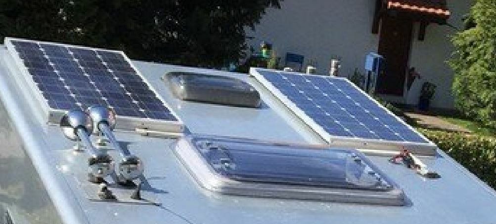

Die beiden Module sind seit Juni 2011 i.B.
Je 180 Wp. Schäden oder Leistungsverluste konnte ich bis heute nicht feststellen.
Die Montage mit den Längs- u. Querträgern hat natürlich einen gewissen Charme. Klassischerweise werden starre Module ja mit so einer Art Spoiler montiert. Was sind das für Elemente und wie ist die Längsschiene am Dach montiert?
Die Montageschiene ist für Nutensteine M8 (Original Eura-Montage), womit man Querträger und Fahradträge befestigen kann.

Sind die am Dach geklebt oder geschraubt?

die am Dach geklebt
Geklebt..Schrauben halten da nicht.

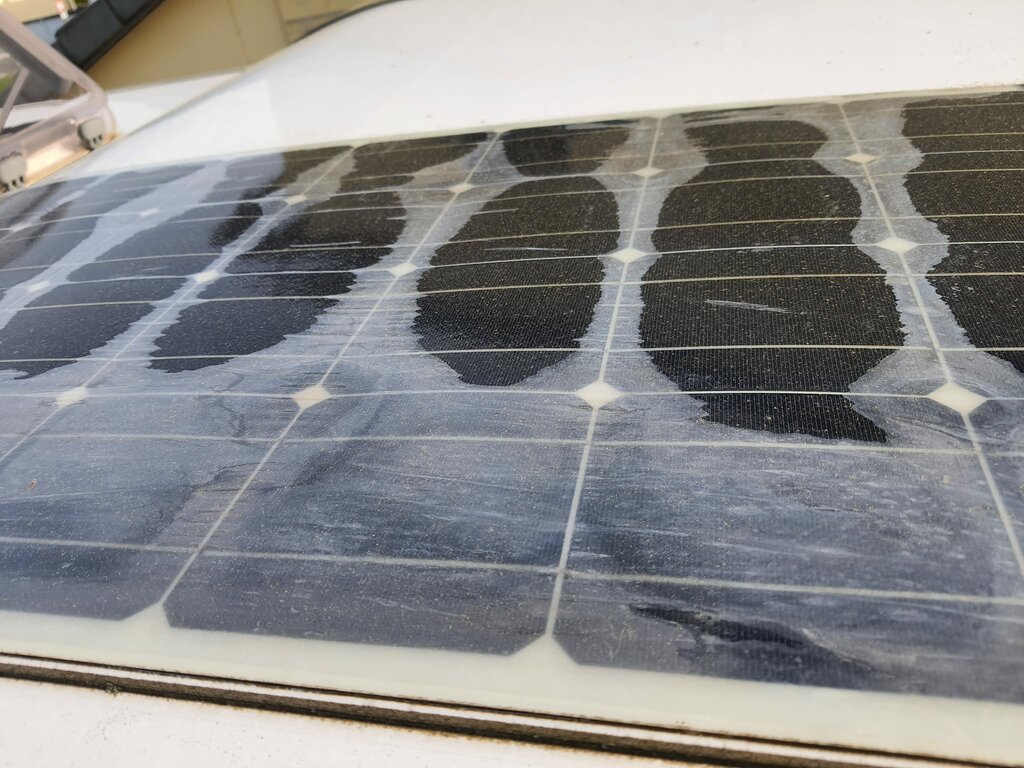

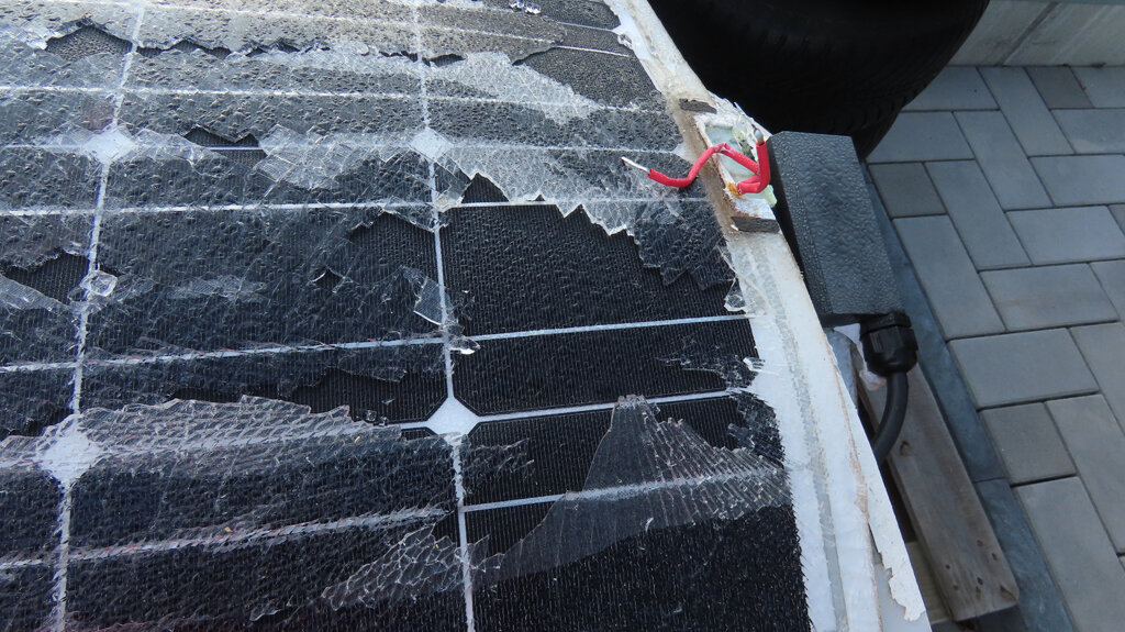

Hier noch ein Modul vom Eura Mobil. Direkt ab Werk, auf einem Eura Activa one.

Sieht aus, als wäre Wasser eingedrungen. Klarer Fall von Reklamation.

Semiflexibel lagen auf dem Müll vom Zubehörspezialisten, der diese Module nicht mehr verbaut.
