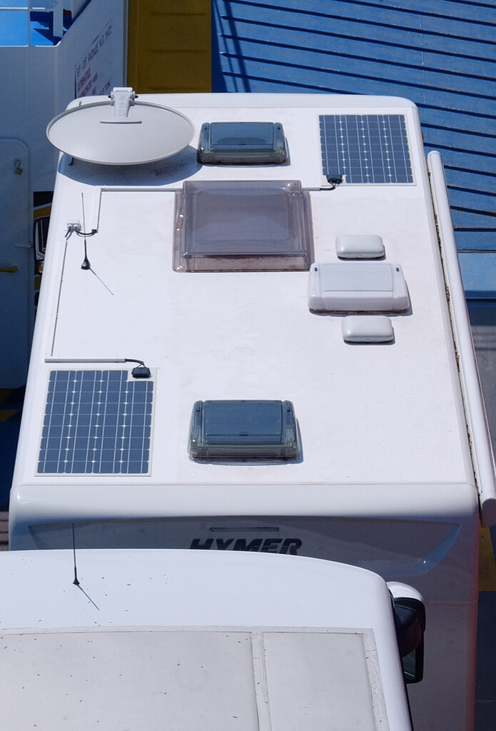

Muß für nen Kumpel 2 PV-Module besorgen, er kommt erst demnächst aus dem Ausland und will die dann gleich auf sein neues altes Mobil draufmachen. Er selbst hat keinen Schimmer und ich solle bestellen.
Ich habe 2 alte starre Rahmen-Module, würde mir heutzutage vielleicht flexible draufkleben, einfach wegen der einfacheren Installation, was meint ihr? Dach ist aus GFK.

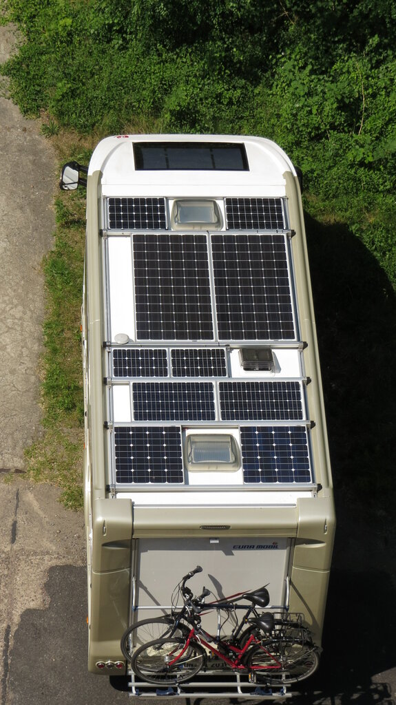

stabil
gut unterlüftet
kein Hitzstau
leicht zu wechseln

Nimm starre Module. Die sind hinterlüftet, was den Wirkungsgrad hebt. Nachteile keine.

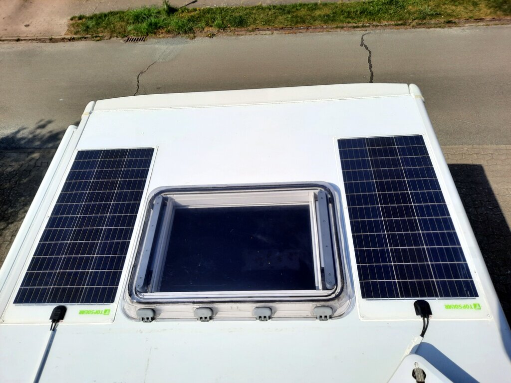

Ich würde auch starre Module nehmen, habe ich nach vielen Infos auch gemacht, Gründe warum wurden ja schon gesagt, gut sind ein paar Kilo mehr, aber irgendwann werden die auch mal kaputt gehen und dann möchte die Flexiblen nicht von Dach schneiden.

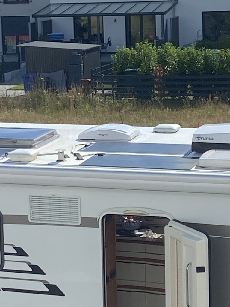

Ich habe zwei Flexpanels auf dem Dach und die Begehbarkeit hilft sehr beim Schrubben. Will nicht wissen was sich bei starren Rahmenmodulen drunter ansammelt. Dann jedes mal das Panel abnehmen?
Zum Wirkungsgrad kann ich nur sagen, dass wir seit 5 Jahren mit keiner Stromsäule mehr verbunden waren. Auch im Winter nicht. Von Hitzeentwicklung haben wir nichts bemerkt, allerdings auch nicht kontrolliert. Warum auch.
Bei 3,5t mit einem VI muss man schon jedes Sparpotential nutzen. Deswegen war das Gewicht der Hauptgrund. Bis jetzt haben sich die Flexis bewährt. Sollte mal eines ausgetauscht werden müssen, übernimmt das mein Ausrüster. Der hat darin kein großes Problem gesehen. Untergrund sind GfK-Platten auf Aludach.

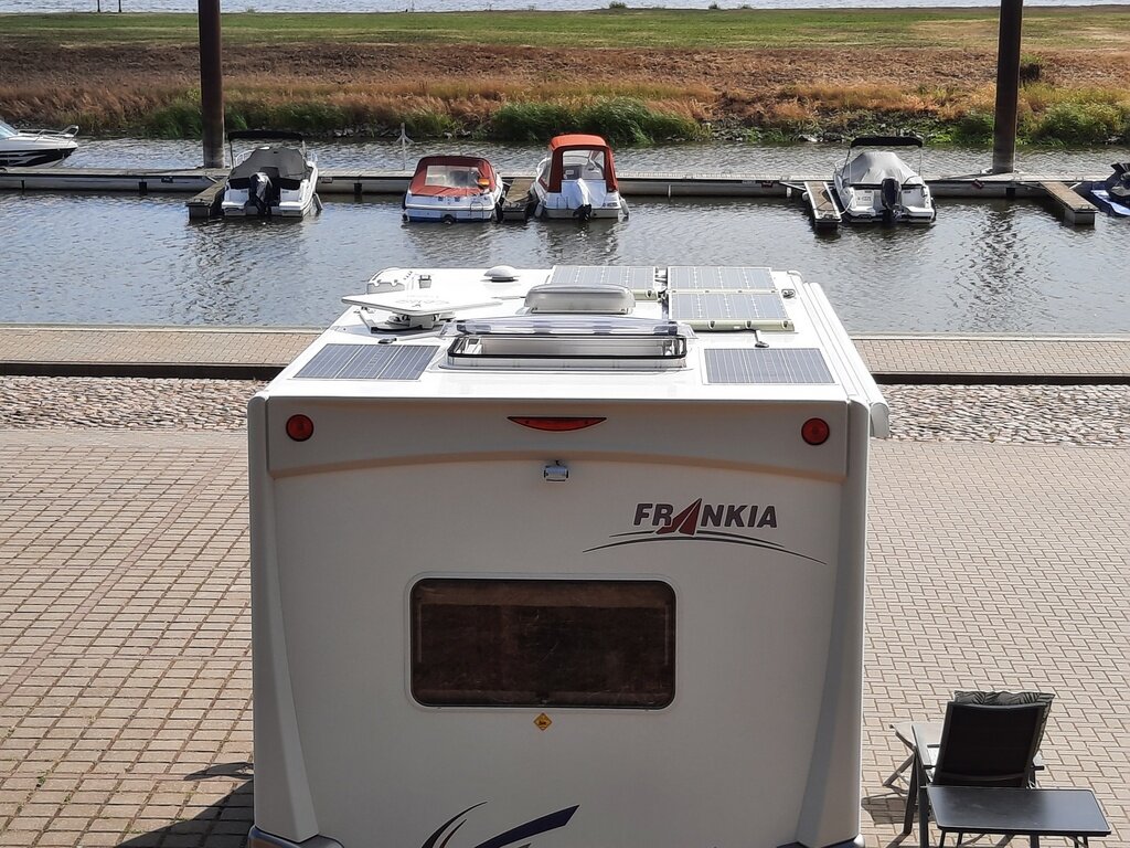

Hängt stark vom Reiseverhalten ab, aber ja, wir Überwinterer, erneten mit 100 Watt an der Seitenwand in Spanien mehr als 300Watt auf dem Dach flach. (Ich bin ja immer noch ein Beführworter des Flexpanels an der Seitenwand, habe jetzt 2 Stück, das reicht für den nächsten Winter. Jetzt "im Sommer" reichen die 140 Watt auf dem Dach)

Ich habe pers. nur Erfahrung mit Flexmodulen:
+ Montage relativ einfach (Raidy Methode).
+ Demontage kann mit einer Spachtel erfolgen.
+ Leicht.
+ Leicht zu reinigen.
+ Kein Strömungswiderstand.
- Anfällig auf Hagel (deswegen musste ich tauschen, Versicherung hat's bezahlt).
- Das GFK Dach darunter neigt zu Wellen- oder Blasenbildung (aber das tut's ohne Module auch).
- Theoretisch begehbar (ausprobieren würde ich das aber nicht).
~ Thermische Probleme konnte ich nicht feststellen.
