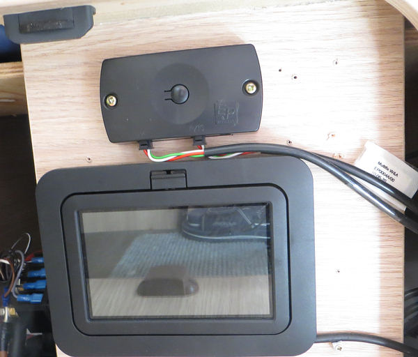

Ich habe mir das WLan Modul von E&P gekauft.
Damit kann ich das Handy zum Abstützen benutzen.
Habe mir extra ein billiges Handy für 79 € gekauft was nur als Fernbedienung benutzt wird.
Einmalig eine Simkarte rein um die nötige App zu laden, das reicht.
So eins

Hallo Andi
Ja,ist extra bestellt, und zwar bei E&P in Elsdorf, dort ist das Technikzenter von E&P
Ist sonnst nicht zu finden, auch in der Bedienanleitung wird nicht drauf eingegangen,hab jedenfalls nichts gefunden.
Ob es auch mit IOS geht,keine Ahnung.
Am besten im AppStore schauen ob die App vorhanden ist.
Hier ist mein WiFi Modul, das kleine Kästchen über den Touchsceenn,wird einfach zwischengesteckt, eingeschleift.
