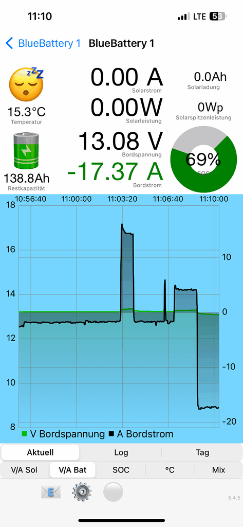

So…. Alles wieder umgeklemmt, Schalter installiert. Kühli läuft jetzt auf Batterie:
15 min ohne Auffälligkeiten:

- Beiträge: 3758
Re: Booster spinnt
Also ich interpretiere das Bild anders, für mich laden deine Booster korrekt mit 50A minus den Kühli von ca.16A, was dan die 34A auf dem Bild sind.
Jetzt schaltet sich alle paar Minuten für ein paar Sekunden ein Booster ab, das sind die 10A, was plus den Kühli wieder ca.25A ergeben.
Warum das so ist kann ich dir leider nicht beantworten, aber ich denke du wirst eine Zeichung deiner Installation machen müssen, ansonsten wird es mit der Fehlersuche schwierig.
- Südschwede
- Beiträge: 1149
- Wohnort: nahe Magdeburg
Re: Booster spinnt
Eine mögliche Erklärung währe eine schlechte Verkabelung und eine zu geringe Spannung der Lichtmaschine.
Das ergibt folgendes Zenario.
Beide Booster laufen, dadurch sinkt die Eingangsspannung an einem Booster soweit ab, daß er abschaltet.
Jetzt steigt natürlich die Eingangsspannung durch die veringerte Last wieder an, und der Booster schaltet wieder zu. Und es geht von vorne los.
Laut Beschreibung soll das zwischen 11V = 0A und 11,7V = ca.25A passieren. OB das jetzt schleichend oder ruckartig passiert, wer weiß schon was die Elektronik da treibt.
Darum werden unbedingt die Eingangsspannungen beider Booster gebraucht. Und auch welcher Booster abschaltet. Ich tippe auf den Originalverbauten, der hat die längeren Kabelwege. Es sei denn du hast bei der Verkabelung des Zweiten gepfuscht.
