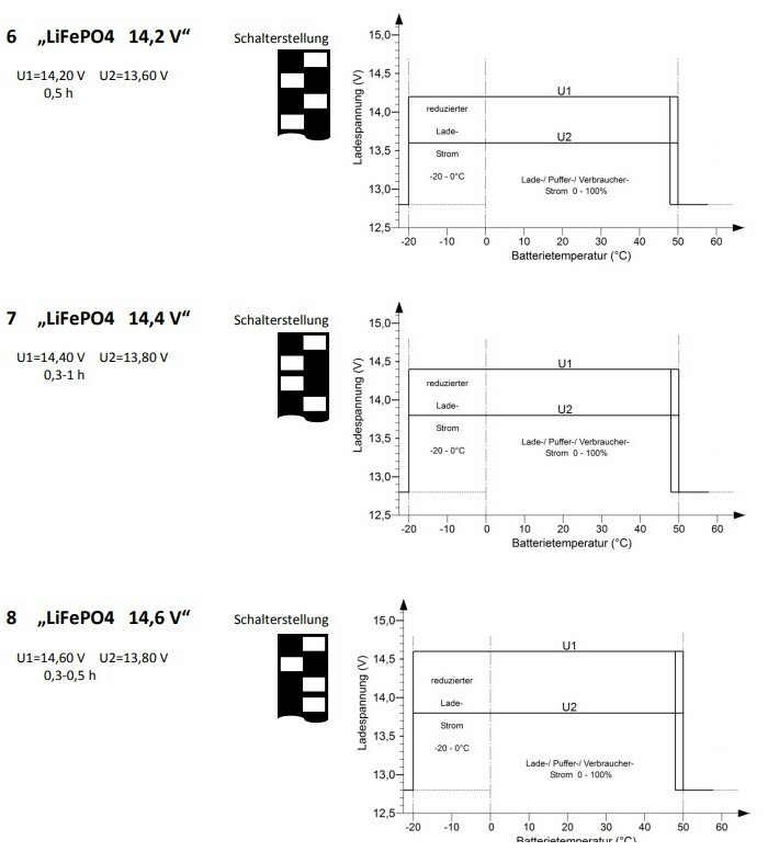

Mir fehlt nach wie vor eine Antwort ob ein LifPo Ladegerät - abschaltet.
Sprich die Spannung wäre dann NULL was ich mir - im Moment nicht vorstellen kann.
So wie ich es bis jetzt verstanden habe regelt der Innenwiderstand der Batterie den Stromfluß.
Sprich ob ich nun permanent 14,4V vom LifPO Lader an der Batterie habe oder 8h vom Gel-Ladegerät sollte dann eigentlich egal sein.
Der Unterschied wäre dann, daß nach 8h statt 14,4V vom Schaudt laut BDA 13,7V anliegen also weniger.
Ob das was macht also schädigt - keine Ahnung.

Luxman hat geschrieben: So 17. Mär 2024, 16:52
Das schaltet auf Erhaltungsladung und je nach Ladegerät und Einstellung geht es dann irgendwann wieder in den Re-bulk.
Und das ist immer das Problem mit dem CB516 das keine LiFePo4 Ladekennlinie hat, es geht erst wieder in den Re-bulk wenn die Batterie unter einer SPannung von 13V ist. Deswegen immer die Empfehlung kurz den Netzstecker ziehen oder über eine Zeitschaltuhr um einen neuen Bulkladung zu starten.
Hier mal als Beispiel die Ladekurven von dem Ladebooster mit 50A von votronic,
Re: 1 stk 200AH Batterie oder 2 stk 100AH Batterie??

Absorptionspannung ist das Laden mit einer bestimmten Spannung, ansonsten wäre es Bulkladung=max.Strom. Nach erreichen der Ladesschlussspannung umschalten auf Erhaltung.
Schaudt hat bei mir eine Grafik und Tabelle in der BDA Bulk und Absorptions sind identisch 14,4V für Gel
Beiträge: 6685
