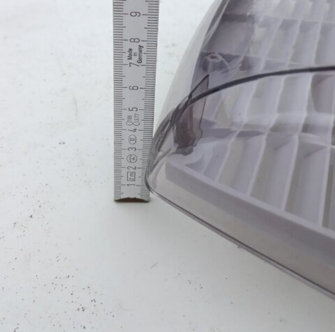

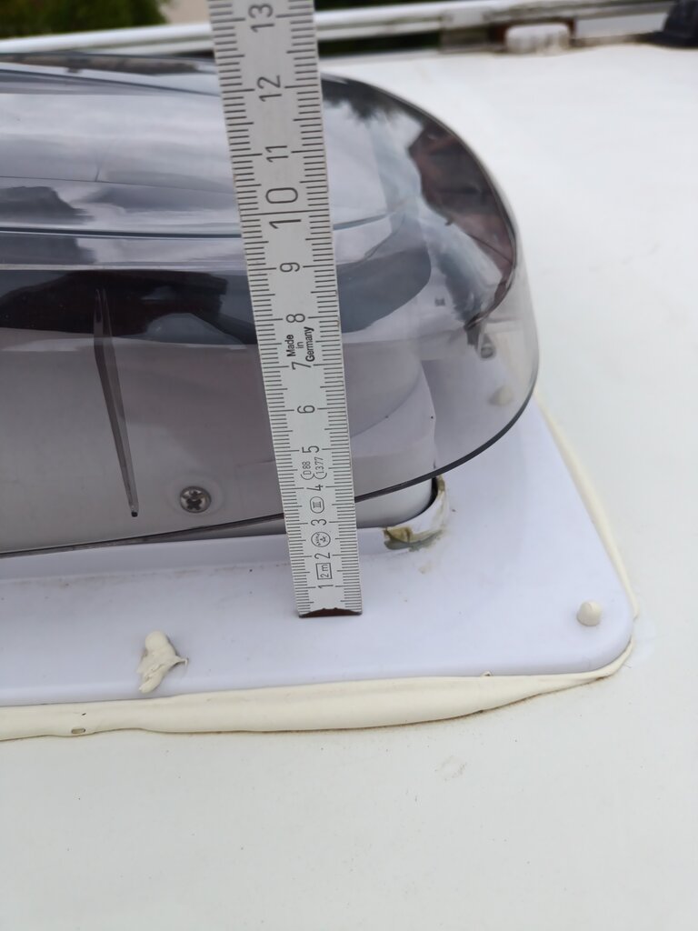

Und hier die wichtigsten:

DANKE, Kurt.
Das ist ja noch weniger als der Hersteller mir mitteilte:

Seewolfpk hat geschrieben: Fr 9. Aug 2024, 10:45
Oberkante der Solarplatte fast direkt hinter der Luke liegt ca. 6,5 cm hoch.
Hersteller teilte mir mit, das 33mm vom Dach zum geschlossenen Lüfterrand bleiben.Die Überstandlänge nach hinten ist egal. Entscheidend ist die Höhe.
Somit wird Einbauort der Toilettenraum werden. Hoffe das die Leistung des Lüfters ausreicht, damit trotzdem das gesamte Mobil be-/entlüftet wird . Eventuell noch Lüftergitter in die Tür zum Toilettenraum.

Was heißt Innenrahmen um 3 cm vergrößern?  Um den Super fan Lüfter über dem Bett anbringen zu können, muss ich in der Höhe mindestens 6,5 cm nach hinten  den Lüfter anheben, da er über die fast direkt hinter dem jetzigen Heki liegenden Solarplatte mit dem überstehenden Teil hinten kommen muss.
Heute Ivan hat geschrieben:
ich hatte Sie wohl falsch verstanden. Ich bitte um Entschuldigung. Ich sprach von der Größe des Innenrahmens, Sie dagegen von der Höhe des Aussenrahmens. Einige Kunden haben den Lüfter im Bad montiert und lassen die Tür offen um den Durchzug zu erreichen.  Alternativ einen Einbaurahmen bzw. Adapterrahmen montieren um an Höhe zu gewinnen
Nach einigen weiteren Recherchen und Informationshilfe von Andi habe ich den Einbauort jetzt entschieden. Es wird der Toilettenraum. Nun heißt es warten bis Mitte September.
Der Einbauort dort wird außerdem nicht die Solarplatte beschatten, was auch wohl keine gute Idee wäre.
Die Luftleistung des Belluna ist in der techn. Beschreibung höher als beim Maxxfan angegeben.
Selbst zum Maxxfan berichtet Andi von guter Abzugsleistung.
