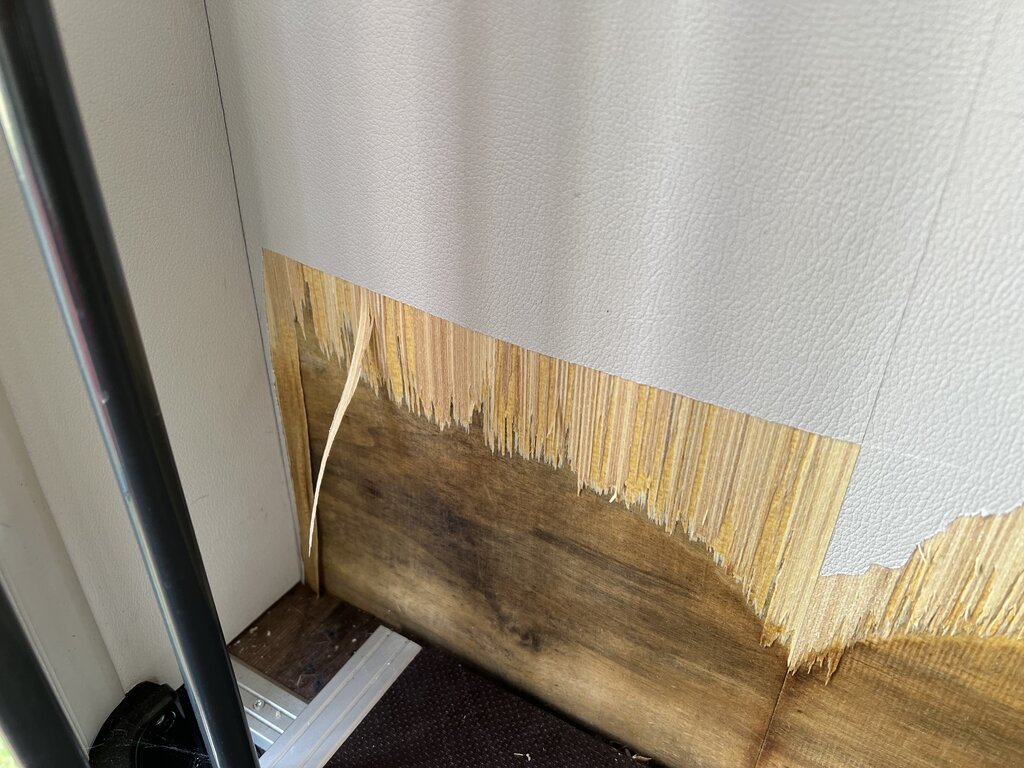

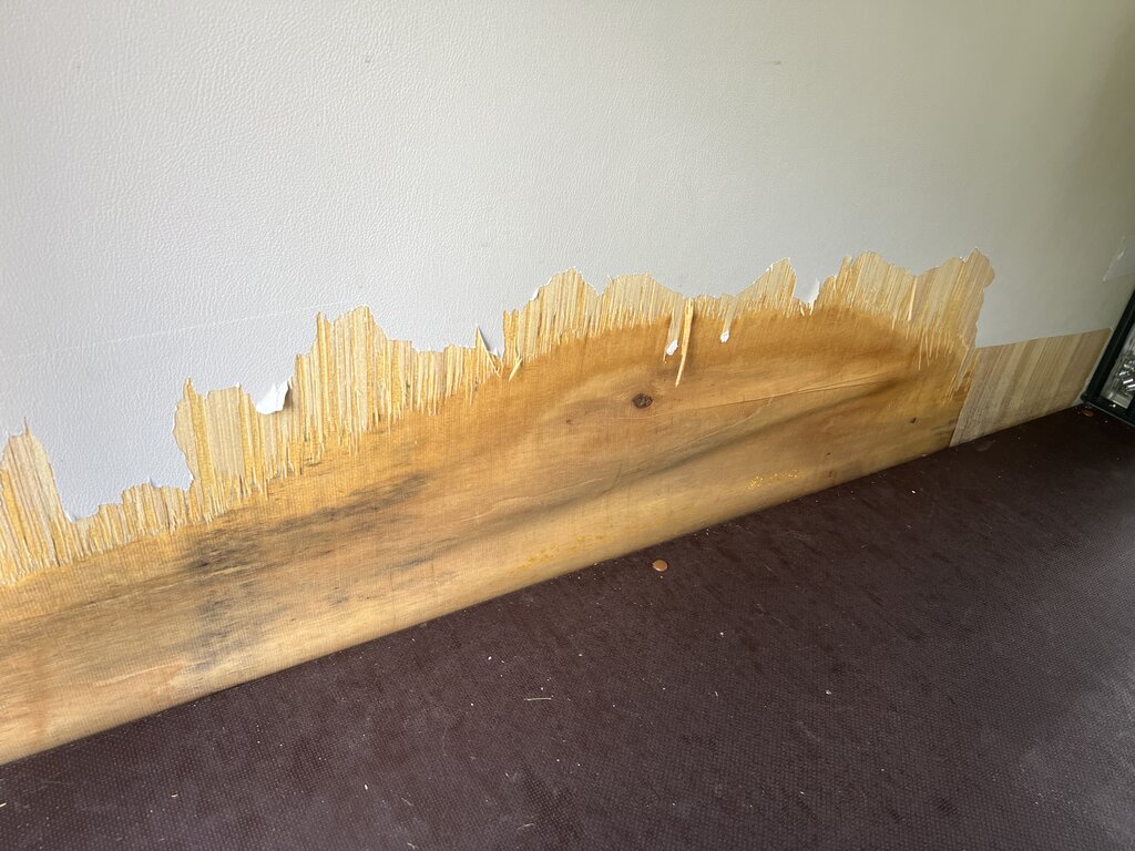

Re: Dichtigkeitsprüfung oder nicht? Was ist die wert?
Noch Bilder mit entfernter „Tapete“
Immernoch richtig nass das Holz.
Gruß Roger
